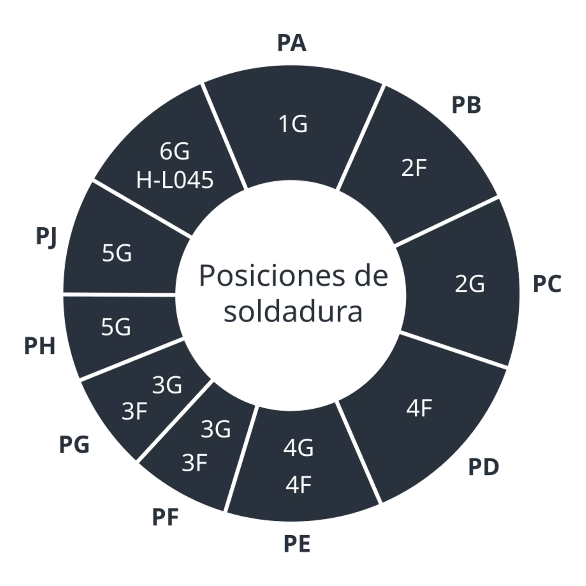

Posiciones de soldadura
Cada tarea requiere tecnologías de soldadura y habilidades manuales distintas. Por lo tanto, es esencial practicar las diferentes posiciones de soldadura durante la formación.
Los alumnos pueden practicar con numerosas piezas de trabajo. Estas piezas pueden fijarse en diferentes posiciones en el trípode incluido en el volumen de suministro. Para tener acceso a una mayor variedad de ejercicios, también se puede adquirir un trípode grande. Se pueden practicar casi todas las posiciones de soldadura: cordones de garganta por encima de la cabeza, cordones en V ascendentes, etc.
