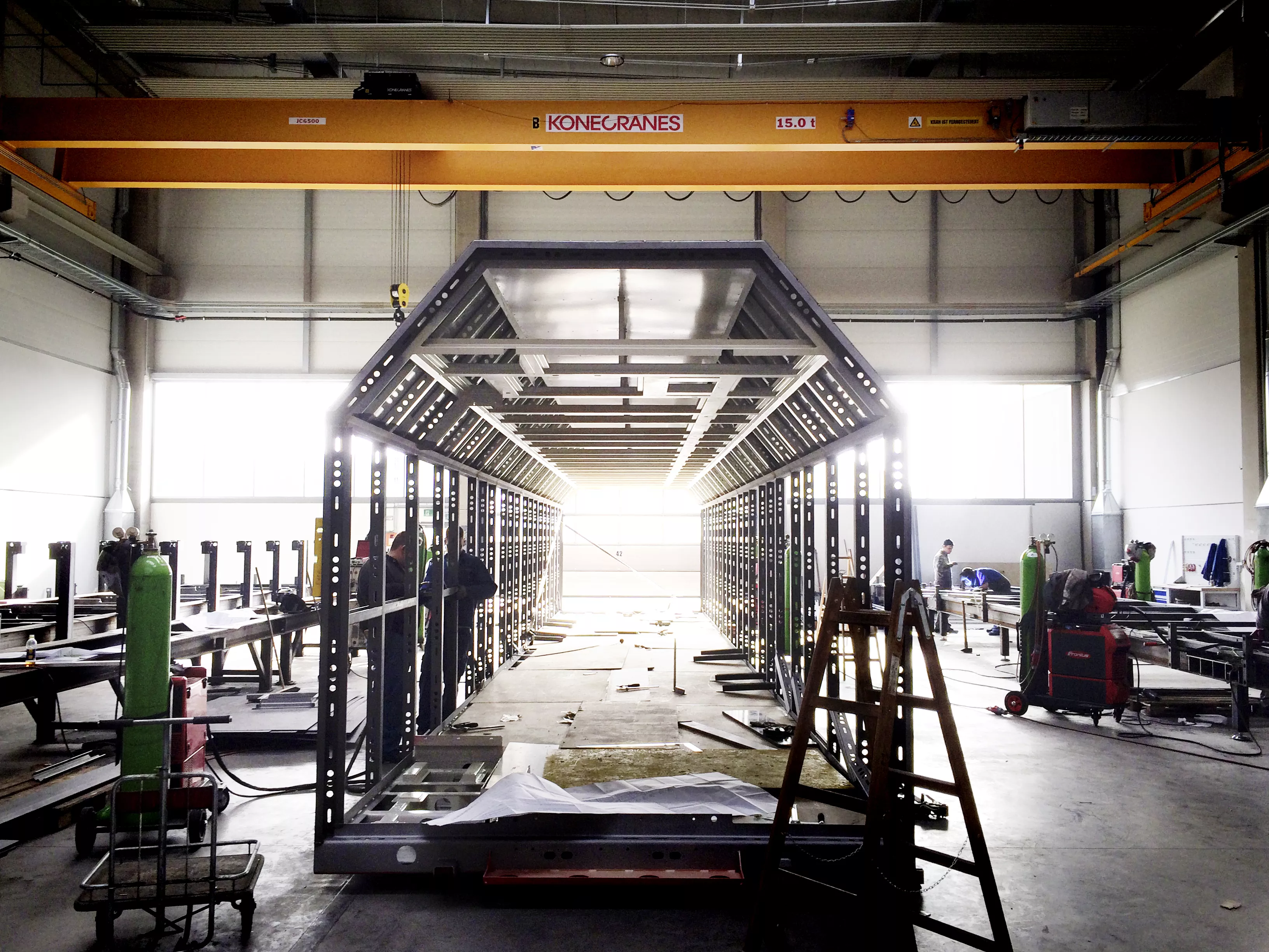

Desde bastidores de chasis para camiones hasta instalaciones de contenedores para la industria petroquímica, Gföllner lleva desde 1895 desarrollando productos muy variados para vehículos sobre raíl, vehículos industriales y tecnología de contenedores. Esta multinacional con sede en Austria utiliza desde siempre sistemas de soldadura Fronius por la capacidad y durabilidad de los equipos. Gföllner está certificada por un gran número de estándares de tecnología de soldadura, siendo capaz de satisfacer las exigencias de calidad de sus clientes, garantizando su confianza y la calidad de los productos. Por este motivo, Gföllner encarga calibraciones periódicas de todos los sistemas de soldadura de la empresa. "Así conseguimos una soldadura segura y reproducible de nuestros productos, lo que evita la reducción paulatina del rendimiento de la máquina", explica Ludwig Eichinger, Responsable de la supervisión de soldadura en Gföllner. Eichinger lleva más de dos décadas en la empresa y es consciente de la importancia de la soldadura. Gracias a los documentos de calibración proporcionados por el fabricante de sistemas de soldadura, se agiliza la validación de las fuentes de potencia, ya sea por parte del cliente o por un organismo de comprobación externo.
