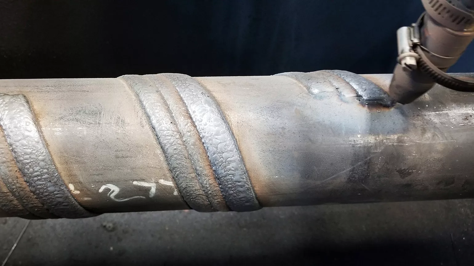

La soldadura de recargue se utiliza frecuentemente para que componentes, como tubos y cabezales de perforación, tengan una vida útil más larga. Durante este proceso, el material de aporte se aplica al componente, formando una capa de protección adicional. Tanto el material de aporte como el proceso de soldadura deben adaptarse a la aplicación, ya sea un tubo para perforaciones de pozos o una tubería de perforación para la extracción de crudo.
En algunas aplicaciones, los tubos se revisten con plástico en el interior y acero en el exterior. Estos tubos están envueltos con un revestimiento de cordones de soldadura. Los tubos de perforación con una vida útil más larga tienen un menor coste de mantenimiento y, además, ayudan a reducir los tiempos de parada e incrementar la productividad y la rentabilidad del usuario.
Esta es la razón por la que HARDFACE TECHNOLOGIES, DE POSTLE INDUSTRIES INC., con sede en Cleveland (Ohio), ha desarrollado hilos que, a través de la soldadura de recargue, van formando una capa de protección perfecta contra las tensiones de la aplicación correspondiente. Esta empresa ofrece una gama muy variada de materiales de aporte para soldadura de recargue, que protegen las partes de la instalación y las herramientas contra desgaste, prolongando así su vida útil. Los sectores más diversos utilizan los productos de Postle: desde industrias de aceite y gas, sector minero, agricultura, silvicultura y hasta para el reciclaje.
El reto durante la aplicación del material de aporte consiste en envolver los tubos con un procedimiento de soldadura, pero sin calentar el componente a más de unos 150 grados centígrados. Si la temperatura es mayor, el interior de la capa de plástico puede sufrir daños y crear zonas afectadas por el calor que podrían ocasionar defectos en el tubo, requiriendo una solución de soldadura especial. Troy Feuss, Responsable de ventas de Hardface Technologies by Postle Industries, presentó este reto en la feria SCHWEISSEN & SCHNEIDEN 2017, para desarrollar una solución junto con Fronius
