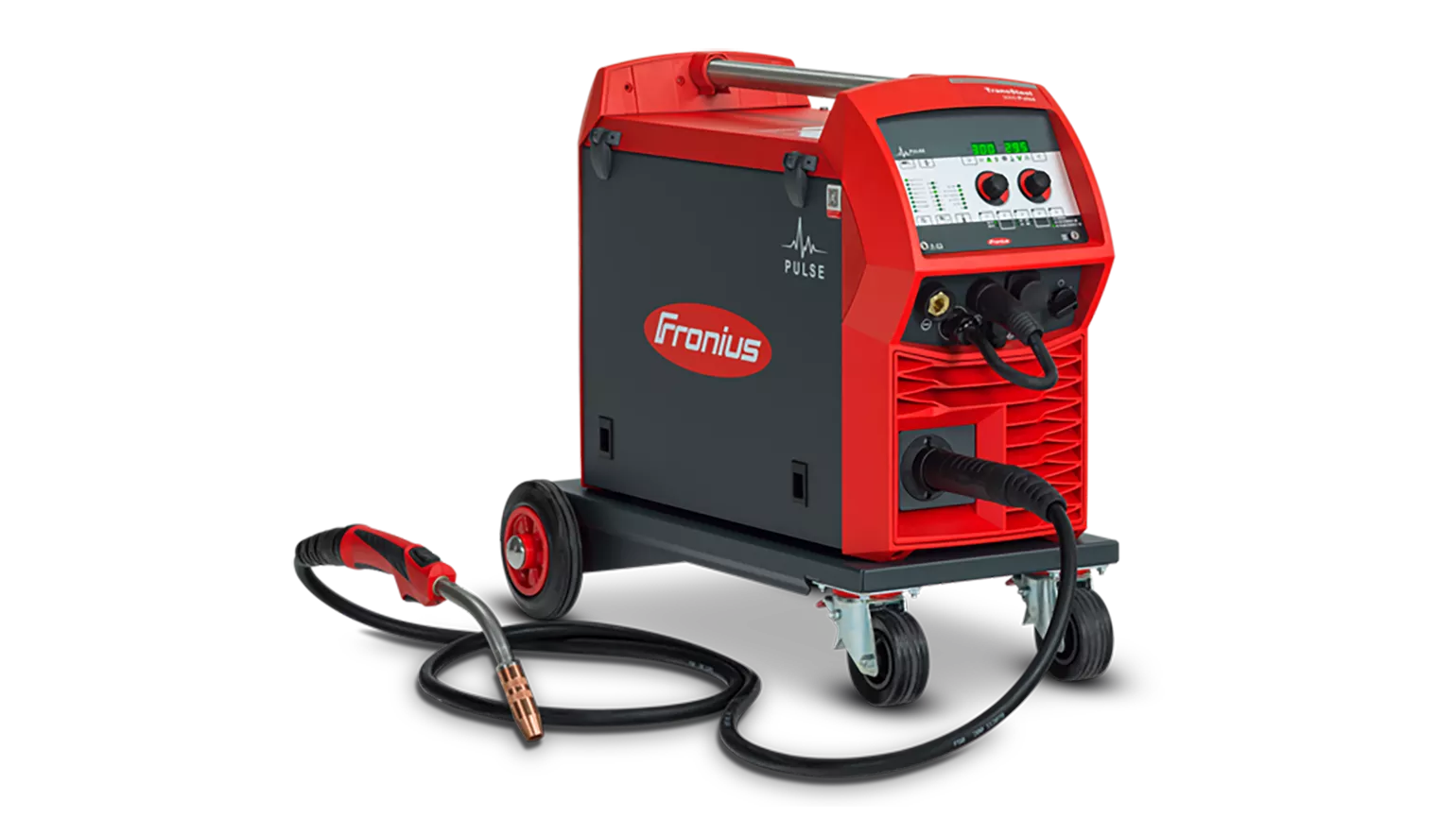

TransSteel Compact
No importa cuál sea la tarea de soldadura: MIG/MAG, TIG y soldadura por electrodo con un solo dispositivo.
Los equipos de la serie TransSteel Multiprocesos pueden realizar los tres procesos de soldadura MIG/MAG, TIG y MMA de alta calidad. Ya sea en el lugar de la construcción o en el taller, el soldador siempre tiene flexibilidad y está equipado para una amplia variedad de aplicaciones.

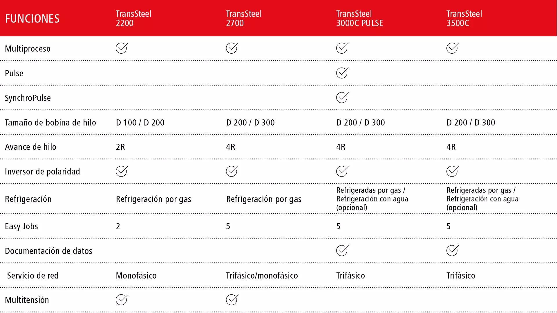

La serie multiproceso TransSteel
Sin compromiso. TransSteel multiproceso.
Un equipo todas las aplicaciones de soldadura manual
Dado que un solo equipo abarca la soldadura MIG/MAG, TIG y por electrodo, no es necesario adquirir otro. Su rendimiento de soldadura no se diferencia del de los dispositivos de un solo proceso.
118 Curvas carac terísticas *
