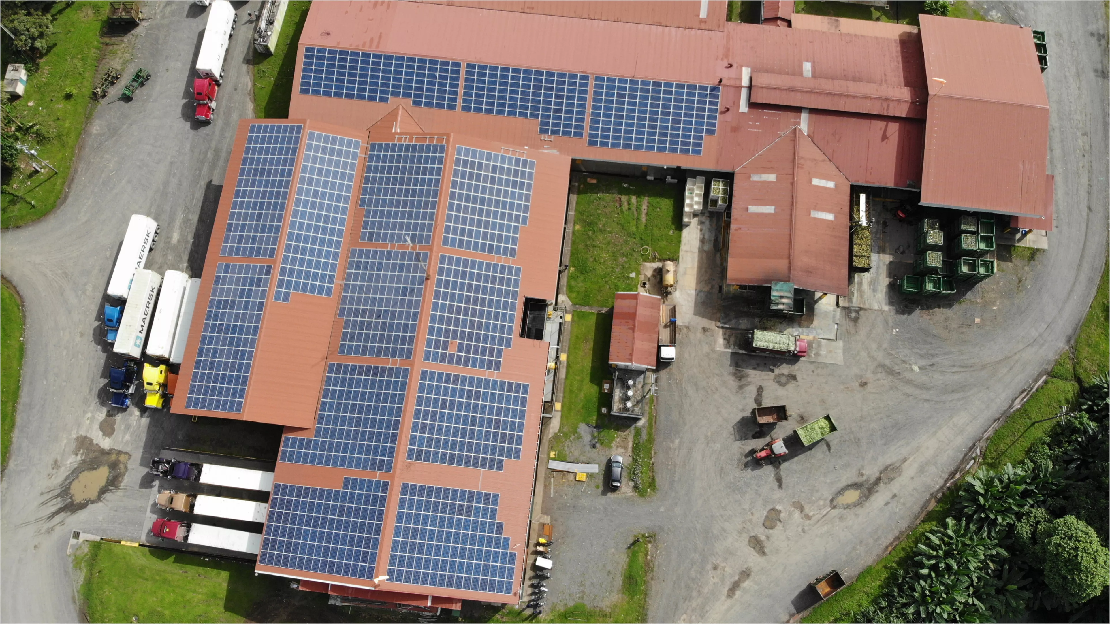

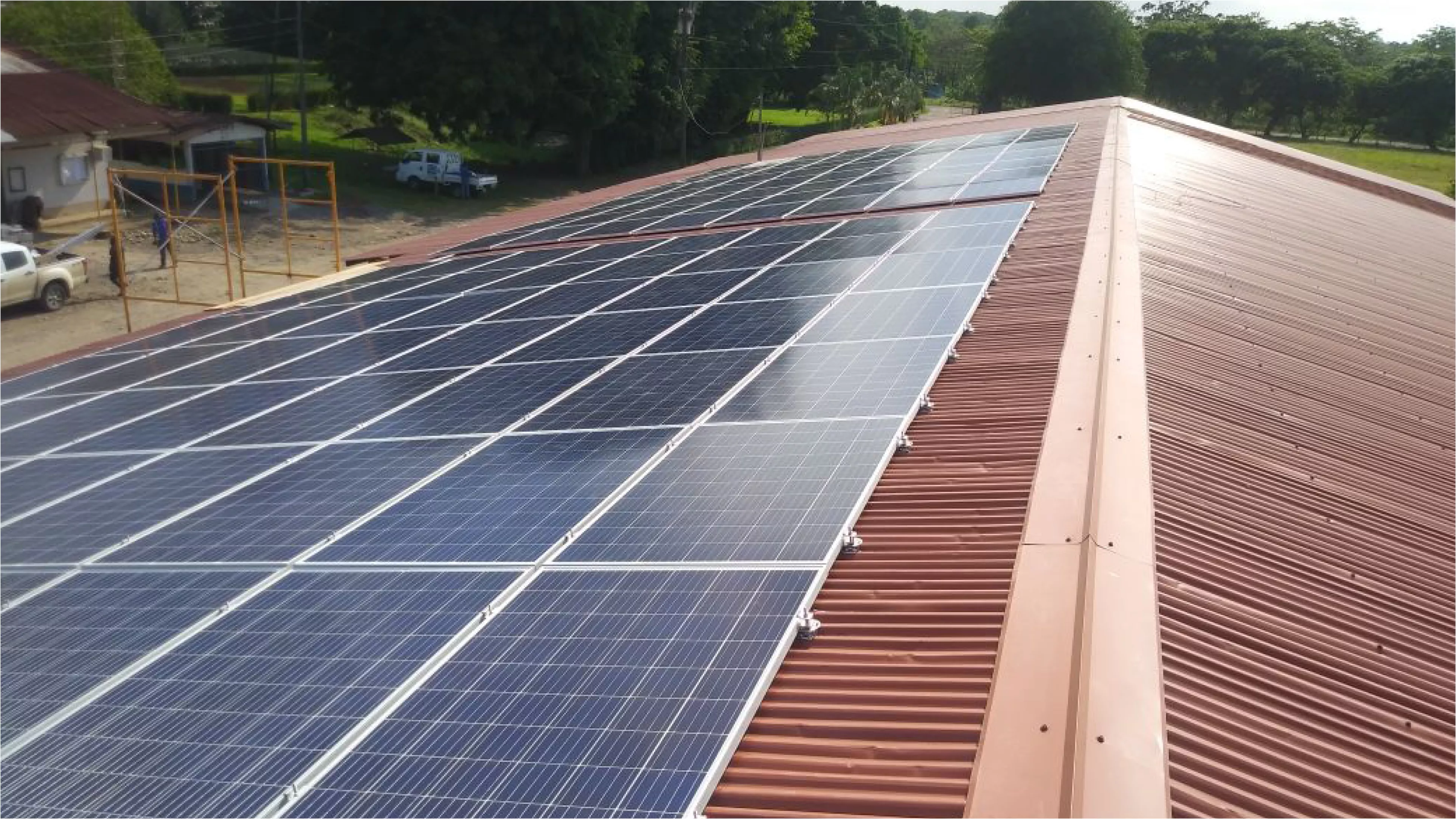

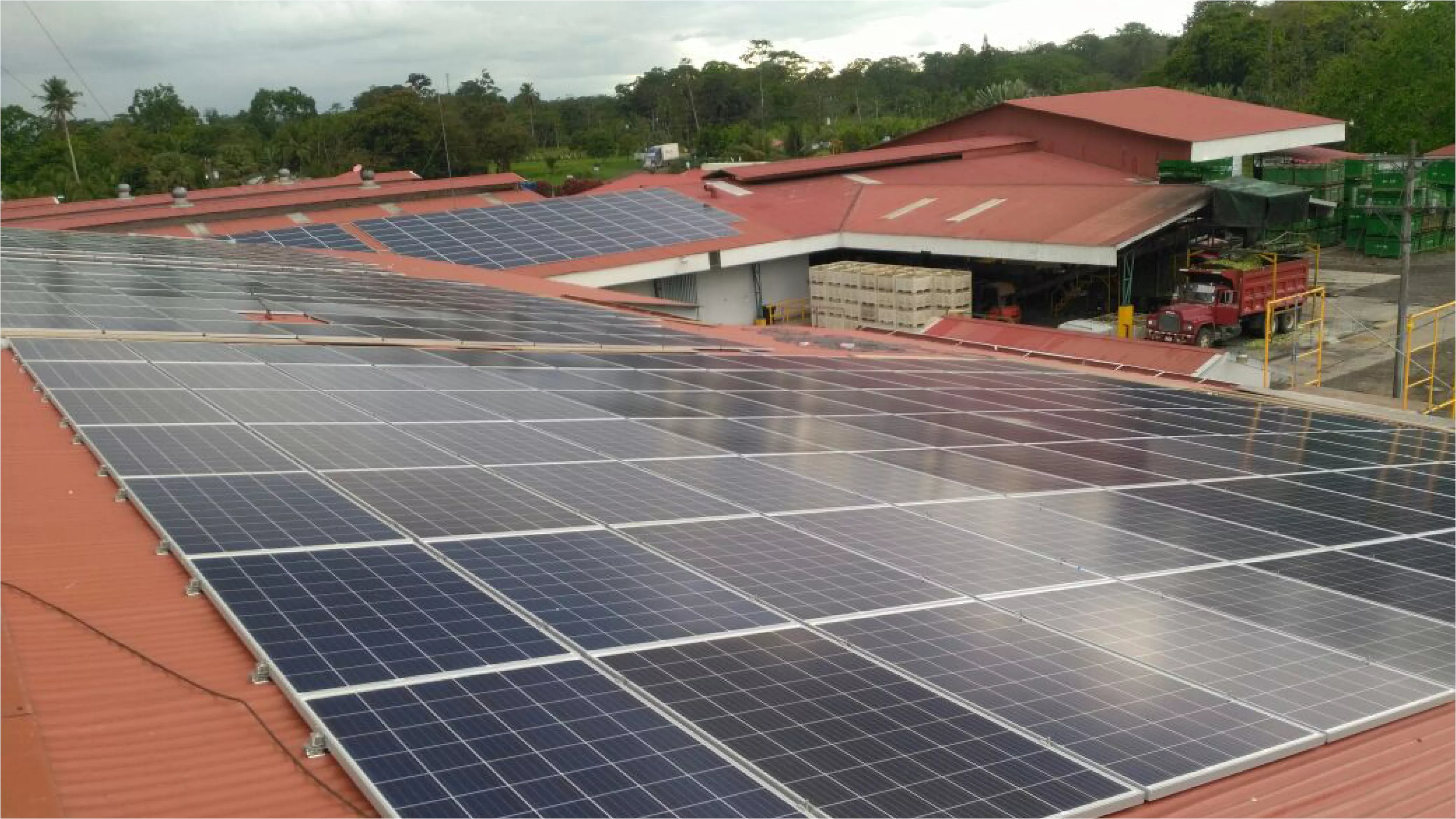

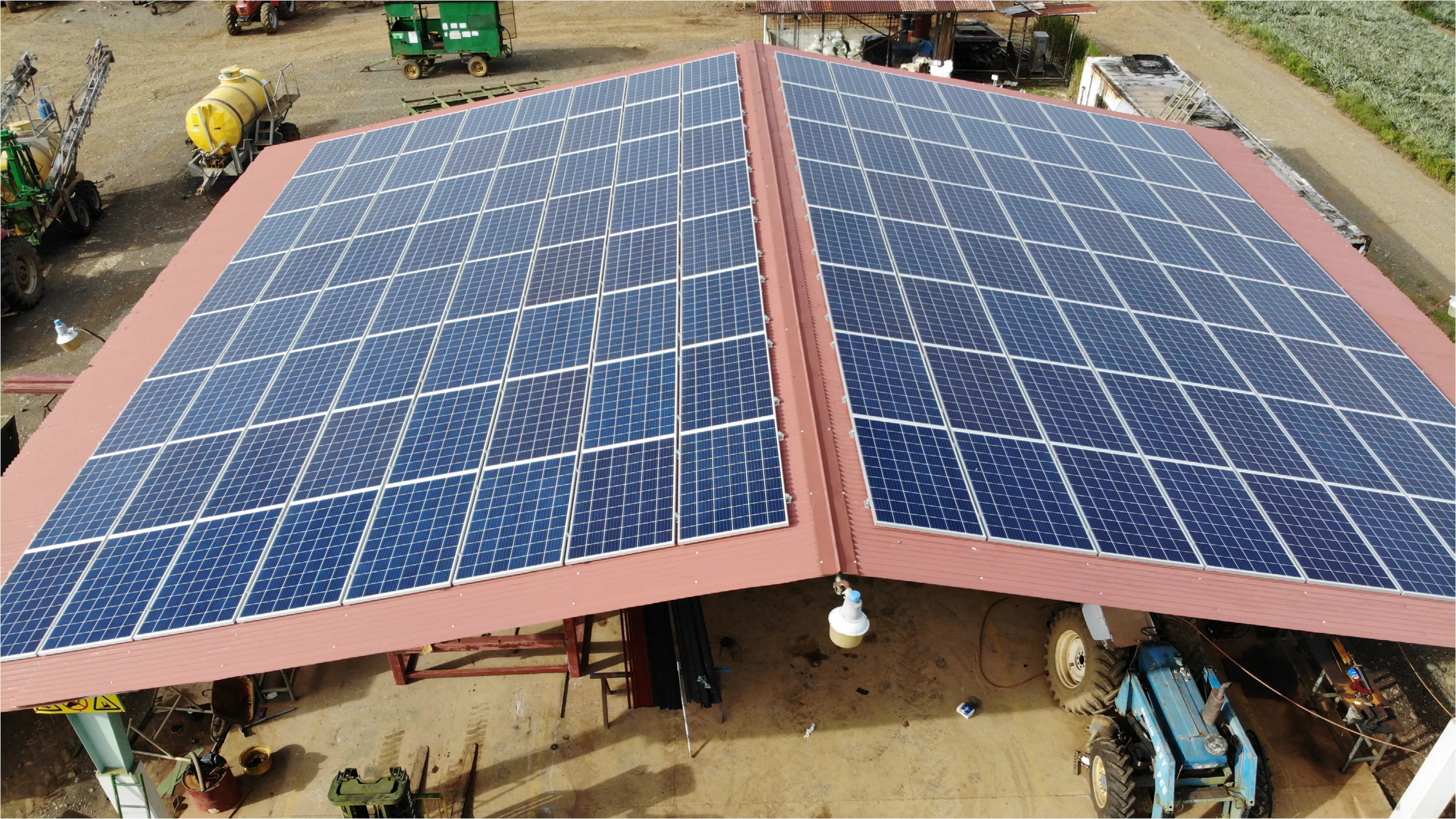

Tamaño de la instalación kWp
2489 kWp
Tipo de instalación
Paneles multicristalinos, marca Tina Solar

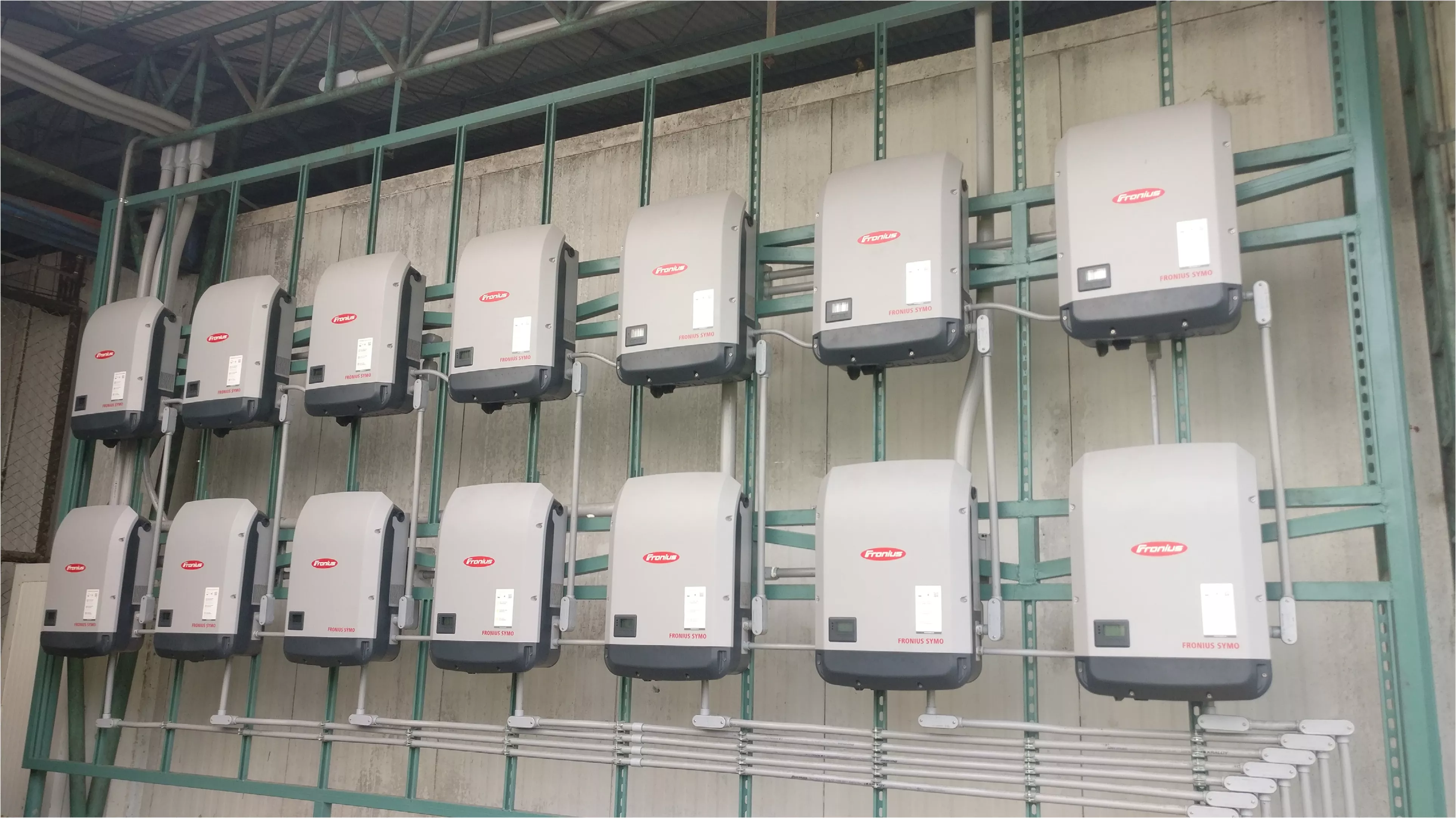

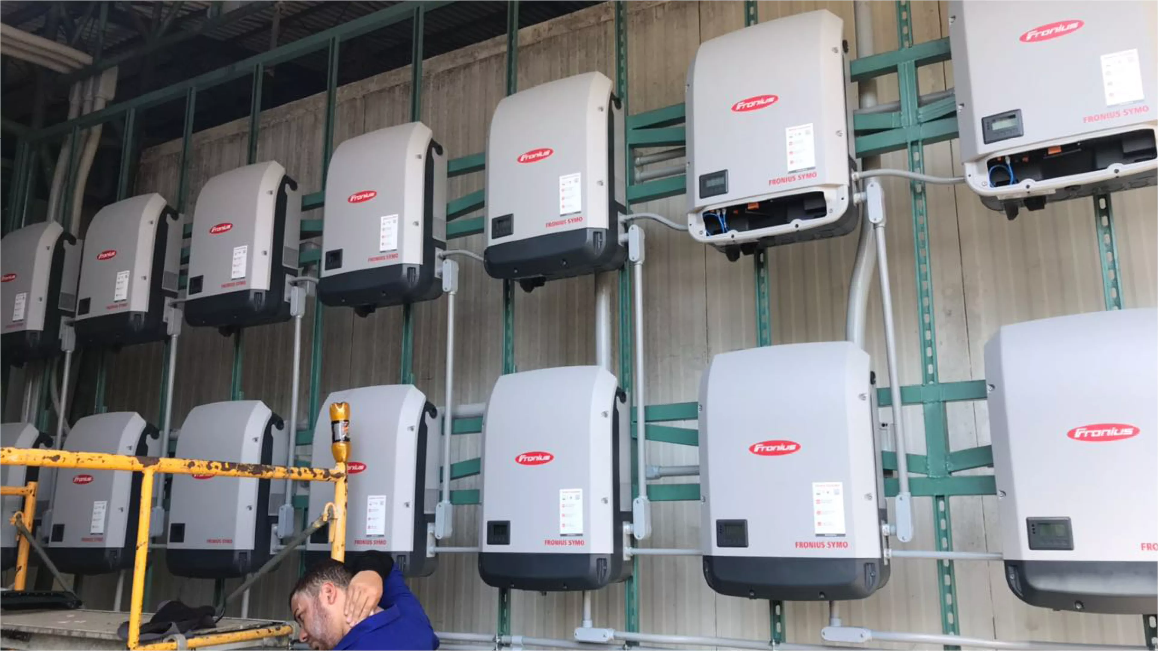

Inversores
18 Fronius Primo 10.0-1 208-240
4 Fronius Primo 11.4-1 208-240
54 Fronius Primo 15.0-1 208-240
3 Fronius Primo 3.8-1 208-240
1 Fronius Primo 5.0-1 208-240
1 Fronius Symo 10.0-3 208-240
36 Fronius Symo 12.0-3 208-240
4 Fronius Symo 15.0-3 208-240
28 Fronius Symo 24.0-3
Fecha de inicio en operación
Junio 2018
Energía anual esperada kWh
3.236 MWh
CO2 salvado al año
180.69 ton CO2
