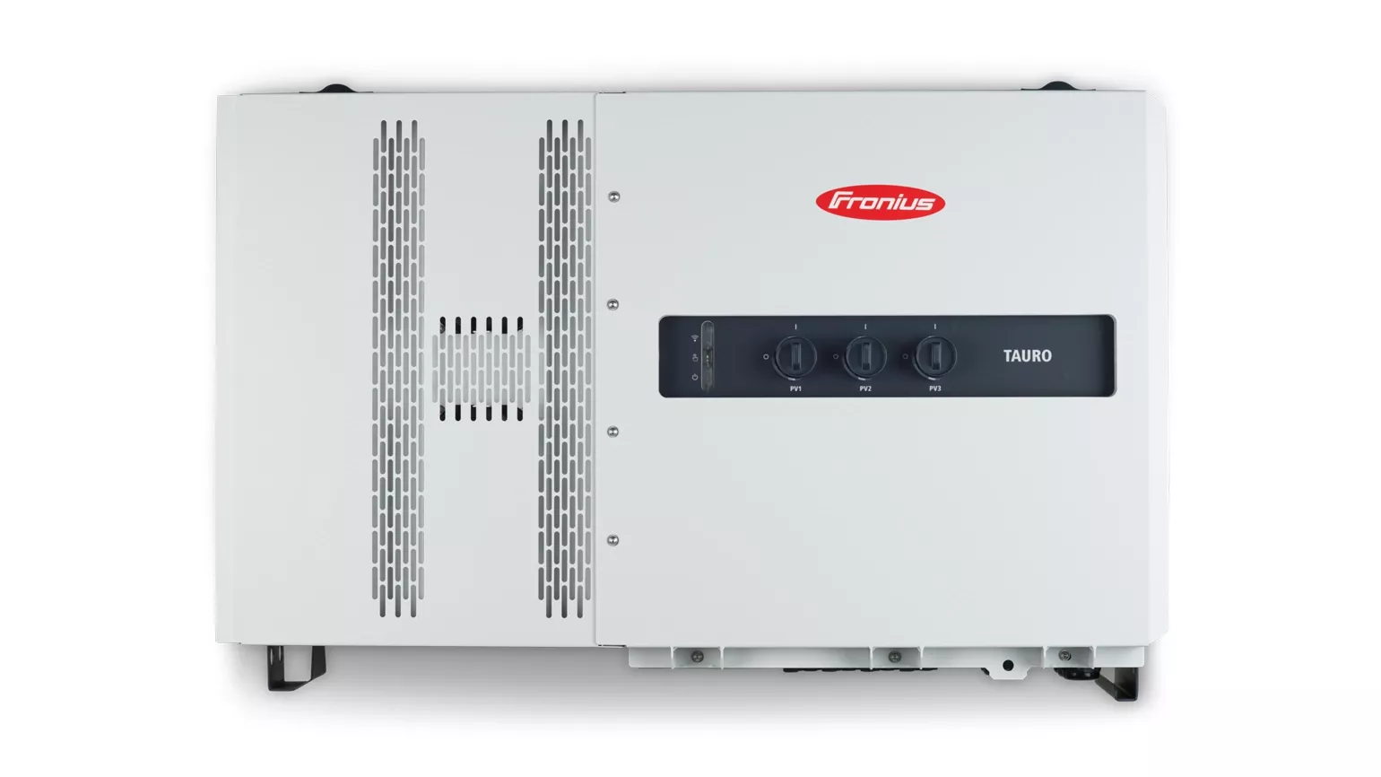

Fronius Tauro: Designed to perform.
Fronius Tauro ECO 208-220
  • rango de potencia: 50 kW
  • Ideal para países con clase de tensión 208-220 V
Diseño robusto para una larga vida útil
La luz solar directa y las altas temperaturas no son un problema para el robusto Fronius Tauro. Por el contrario: el inversor robusto para proyectos se desarrolló especialmente para ofrecer plena potencia sin restricciones incluso en las condiciones ambientales más adversas.
  • Electrónica conductora protegida por enfriamiento activo
  • La carcasa de doble pared garantiza una compensación de temperatura óptima
  • Alto rendimiento estable incluso a temperaturas ambiente de hasta 50 °C

Fronius Tauro Las ventajas del producto del inversor robusto de un vistazo
Diseño de doble pared Con su carcasa de doble pared, el Tauro garantiza una compensación de temperatura óptima y protege la electrónica conductora sensible contra el sobrecalentamiento.
1
Sistema centralizado y descentralizado Dependiendo de los requisitos, Fronius Tauro se puede utilizar en un diseño de instalación centralizado (precombinado) o descentralizado (directo).
2
Opciones de conexión En el lado de CA, se pueden implementar secciones de cable de hasta 240 mm². Esto no solo permite la máxima flexibilidad de planificación, sino que también significa un enorme ahorro de costos en la operación en curso.
3
Instalación flexible Los prácticos soportes permiten instalar Fronius Tauro de manera vertical u horizontal.
4
