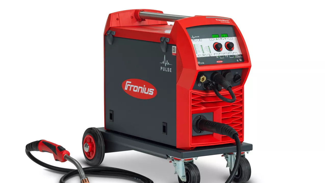

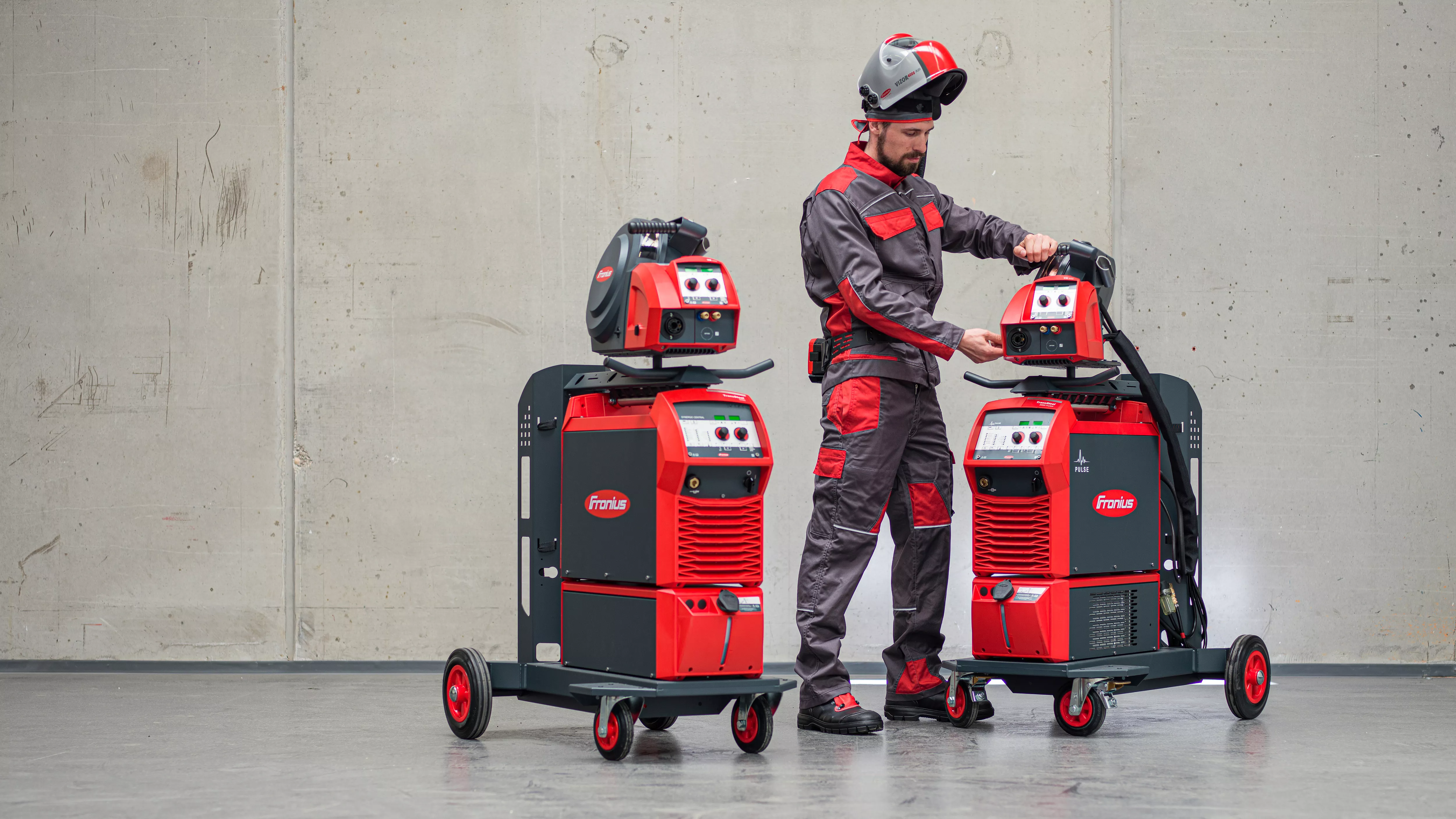

Hasta un 70 por ciento de reducción en la repetición del trabajo: Soldadura pulsada con Fronius TransSteel Pulse
Producto
01/09/2020
Fronius mejora su serie TransSteel con la adición de la función de pulso. El arco voltaico pulsado no sólo permite velocidades de soldadura más altas en materiales más gruesos, sino que además la repetición del trabajo se reduce, ya que el arco voltaico pulsado genera menos proyecciones de soldadura.
El modo pulsado hace posible anular el arco voltaico de transición, el cual es difícil de controlar y es propenso a la formación de proyecciones. La reducción resultante en la formación de proyecciones permite un 70 por ciento de reducción en la repetición del trabajo. Además, el arco voltaico pulsado permite que se logren velocidades de soldadura hasta 30 por ciento más altas. Todas estas ventajas ahora también están disponibles en el Fronius TransSteel 3000 Compact, así como en los TransSteel 4000 y 5000.
Tacking pulsado para evitar la deformación
Los equipos TransSteel se desarrollaron especialmente para usarse en acero. La adición de la función de pulso ahora convierte a estas fuentes de poder en auténticos equipos de uso general, ya que ofrecen una amplia gama de funciones para brindar soporte al soldador en diversas aplicaciones. Con la ayuda de la función de puntos de soldadura, se pueden producir puntos de soldadura uniformes y consistentes, lo que es ideal para el tacking de componentes. La soldadura de intervalo no sólo produce una apariencia de cordón de soldadura de ondulación residual, sino que la aportación de calor más baja también reduce la posibilidad de la deformación del material en láminas delgadas.
Sus características especiales aseguran que el usuario tenga a su disposición las propiedades ideales de arco voltaico. Las características universales del "Steel“ son particularmente adecuadas para aplicaciones de soldadura simples y rápidas. "Steel Root“ se desarrolló para la soldadura de raíz y también proporciona un arco voltaico corto suave y estable para lograr una buena capacidad de absorción de gaps en gaps amplios. Por otra parte, el programa de soldadura "Steel Dynamic“ produce un arco voltaico particularmente duro y concentrado, logrando así altas velocidades de soldadura y penetración profunda. Si se necesita la mínima formación de proyecciones posible y una penetración profunda, los modelos TransSteel Pulse con "arco voltaico de rociadura controlado de pulsos“ ofrecen las configuraciones perfectas. Con el "SynchroPulse“, la potencia de soldadura cambia entre dos puntos de trabajo a una frecuencia de hasta 5 Hertz. Mientras el cambio entre corriente alta y baja facilita la soldadura en una posición vertical, por ejemplo, es posible producir ondulación residual de un cordón de soldadura en aleaciones de aluminio.
Tres rangos de potencia, dos modelos, una solución
El concepto de manejo intuitivo del TransSteel permite la puesta en servicio inmediata del equipo, sin necesidad de conocimientos previos. Todos los parámetros de soldadura necesarios pueden configurarse en el panel delantero. Una opción simple para documentar los datos de soldadura completa el concepto del sistema. Se puede conectar una memoria USB en la parte trasera de la fuente de poder para almacenar todos los datos importantes, incluyendo los datos de tiempo y relacionados con el equipo, pero también los parámetros utilizados, tales como la corriente, el voltaje y la velocidad de alambre.
Fronius añadió la función de pulso en tres modelos. El TransSteel 3000 Compact Pulse es un equipo multiprocesos que domina por igual los tres procesos de soldadura. La unidad compacta es ideal para una amplia gama de tareas de soldadura en el lugar de construcción, en el taller o para trabajos de reparación. Para tareas de soldadura recurrentes o en producciones en serie pequeñas, la función de pulso de los TransSteel 4000 Pulse y TransSteel 5000 Pulse ofrece más opciones y velocidad. A diferencia de la versión compacta, estas unidades de alta potencia tienen un alimentador de alambre separado.
