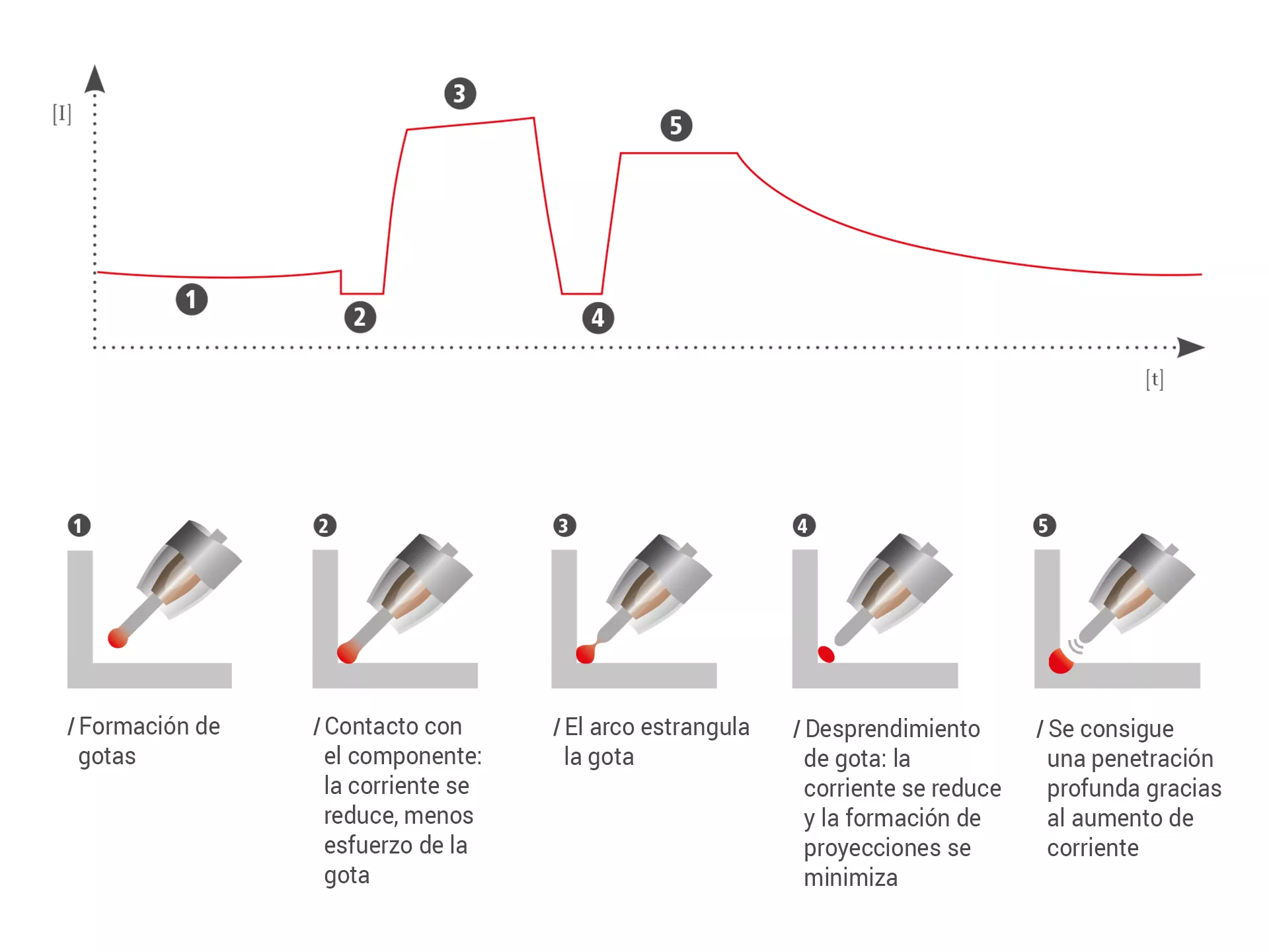

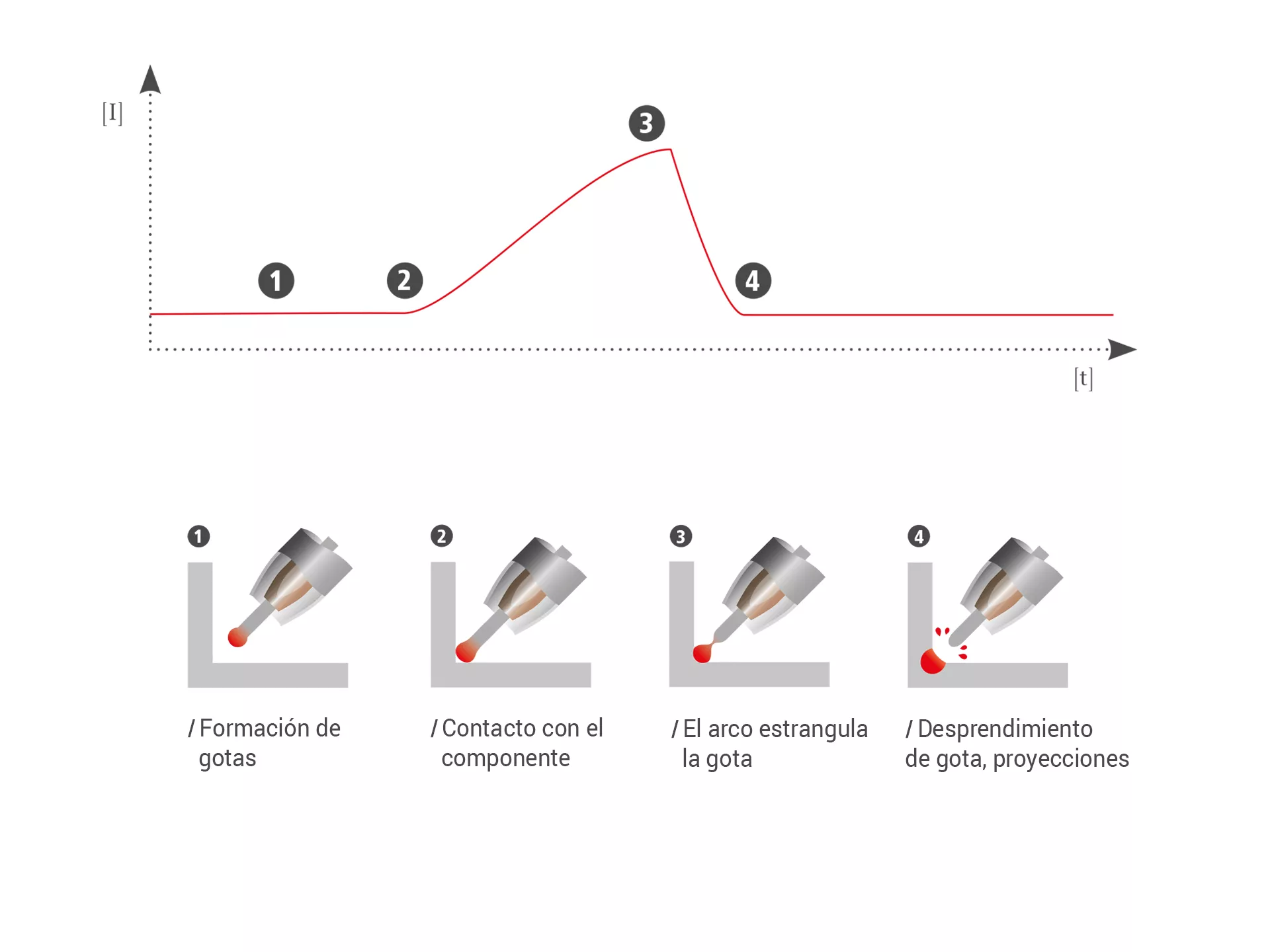

Comparación de arco voltaico corto estándar y arco voltaico de LSC
El cortocircuito se dispara a un nivel de corriente bajo. Esto resulta en un proceso de soldadura estable.
Arco voltaico corto estándar
Ya con el arco voltaico estándar controlado se pueden conseguir resultados excelentes. Pero, ¿por qué conformarse con el estándar cuando es posible realizar una soldadura prácticamente libre de proyecciones?
Arco voltaico corto LSC
La inteligencia resonante digital reacciona de manera optimizada a las fluctuaciones de voltaje, garantizando así un arco voltaico absolutamente estable.
