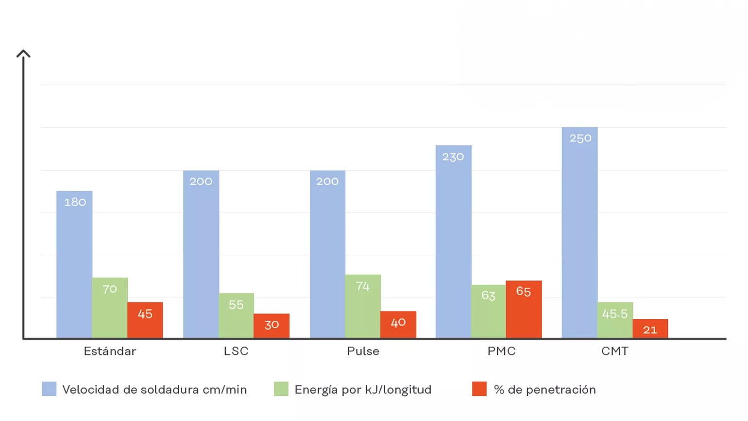

Las ventajas de un vistazo
Arco voltaico pulsado optimizado
/ Estabilidad del proceso mejorada gracias al control de ajuste de precisión
/ Ignición sin salpicaduras (SFI)
/ Característica de pulsado mejorada
/ 12 características de pulso incluidas
Propiedades de soldadura mejoradas
/ 15% mayor velocidad de soldadura*
/ 15% menos aporte de energía*
/ 60% más penetración*
Alta calidad de soldadura y apariencia
/ Soldadura vertical ascendente optimizada gracias a la característica “Pulse Multi Control Mix”
/ 100% de control con estabilizador de penetración y longitud de arco voltaico
/ Ondulación residual del cordón tipo TIG gracias a Pulse Multi Control Ripple Drive
