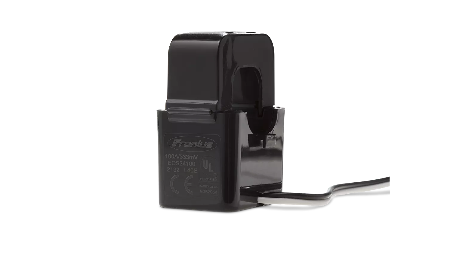

Ratkaisu suuremmille aurinkosähköjärjestelmille: Fronius Smart Meter CT -virtamuuntaja voidaan liittää kätevästi voimakkaampien sähkövirtojen mittaamiseksi tarvitsematta irrottaa virtajohtoa liittämisen yhteydessä.
Tämä on mahdollista Split-Core-teknologian avulla, jossa virtamuuntaja asetetaan mitattavan johdon ympärille tarvitsematta irrottaa kaapelia asennusta varten.
Virtamuuntaja muuntaa mitatun sähkövirran signaaliksi, joka on Fronius Smart Meterin mitattavissa. Fronius Smart Meter laskee sen jälkeen muuntosuhteen avulla signaalin alkuperäisen ensiövirran.
Lopputulos: keskeisten tietojen varma mittaus optimointia varten myös suuremmissa aurinkosähköjärjestelmissä.

Yleiset tiedot
Mitta / pituus31,5 mm
Mitta / korkeus46 mm
Mitta / syvyys31,5 mm
Paino0,1 kg
Ympäristön lämpötila-alue-40°C - +65°C
Kaapelin pituus1 m
Tarkkuusluokka1
Ensiövirta100 A
ToisioantoVirta
Toisiojännite0,33 V
Ensiöjohtimen avausläpimitta16 mm
Yhteensopivat Fronius Smart MeteritFronius Smart Meter WR 100-600V-3, Fronius Smart Meter IP
AsennustyyppiSplit-core
