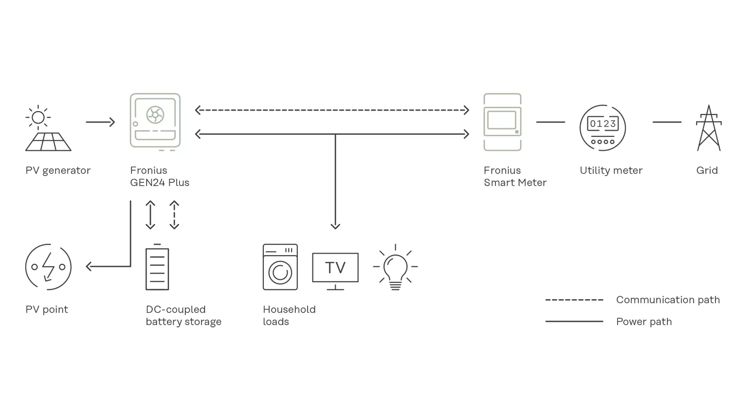

Perusvaravoimalähde PV-Pointin avulla
PV Point tarjoaa integroidun perusvaravoimalähteen Fronius GEN24- ja Fronius GEN24 Plus -laitteille. Sähkökatkoksen aikana enintään 3 kW:n yksivaiheiset sähkökuormat saavat virtaa sulakepistorasian tai sulakepiirin kautta. Mukavuuden lisäämiseksi PV Point Comfort varmistaa, että valitut sähkölaitteet saavat jatkuvasti virtaa sekä rinnakkaisverkkokäytössä että sähkökatkoksen aikana. Tämä lisätuote voidaan asentaa helposti jälkiasenteisena piirilevynä invertteriin. Molempien ratkaisujen kaapelointi on suojattava A-tyypin 30 mA:n RCD-virtasuojakytkimellä ja PV Point Comfortin 13 A:n automaattisella katkaisijalla.
Edut
  • Automaattinen aktivointi verkkovian sattuessa
  • Monimutkaisia lisäasennuksia ei tarvita
  • Luotettava syöttö enintään 3 kW:n yksivaiheisille kuormille

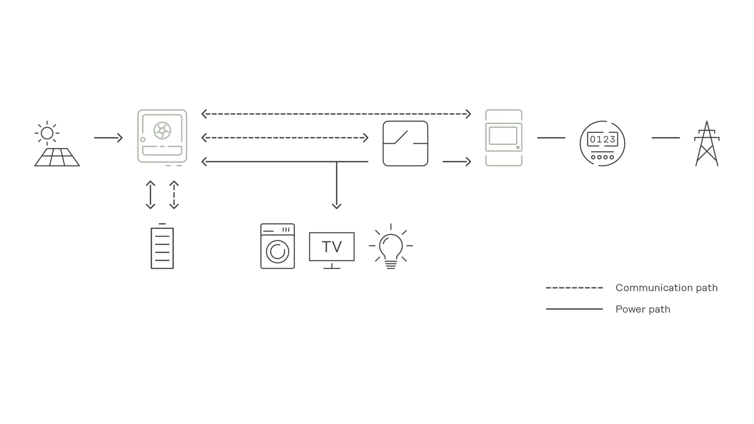

Täydellinen varavoima maksimaalista autonomiaa varten
Full Backup -vaihtoehdon avulla Fronius GEN24 Plus yhdessä akkuvarastojärjestelmän kanssa tarjoaa maksimaalisen riippumattomuuden. Pimeäkäynnistykseen kykenevä varavoimaratkaisumme ei ainoastaan kykene pitämään koko kotitaloutta virransyötöllä, vaan se voi myös käyttää energiaintensiivisiä kuormia, kuten lämpöpumppuja (niin kauan kuin aurinkosähköjärjestelmästä tai varastojärjestelmästä saadaan riittävästi virtaa). Sähkökatkoksen sattuessa invertteri siirtyy varavoimatilaan verkonerotuskytkimen, kuten Fronius Backup Controller*:n tai Fronius Backup Switch*:n, avulla. Se voi tehdä tämän automaattisesti tai manuaalisesti.
Edut
  • Koko kotitalouden, myös suurten kuormien, syöttäminen
  • Asiakkaan tarpeiden mukaan räätälöidyt erotuskomponentit
  • Tehokkaat energiavirrat myös varavoimatilanteessa

Perusvaravirtalähde
PV Point on invertteriin integroitu varavirtaratkaisu, joka syöttää virtaa enintään 3 kW:n yksivaiheisiin kuormiin sulakepistorasian tai sulakepiirin kautta. PV Point Comfort -varavoimanhallinnan etuna on, että kytkettyihin kuormiin syötetään jatkuvasti virtaa, myös rinnakkaisverkkokäytössä.
Verkkovian sattuessa hybridi-invertteri katkaisee automaattisesti kotitalouden yhteyden verkkoon. Tällöin aurinkosähköjärjestelmä ja akkuvarastojärjestelmä tuottavat energiaa koko kotitaloudelle (niin kauan kuin virtaa on saatavilla). Hybridi-invertterimme ja Fronius-älymittarimme varmistavat, että kotitalous pysyy irrotettuna sähköverkosta, kunnes vika on korjattu ja normaali toiminta on palautunut.
