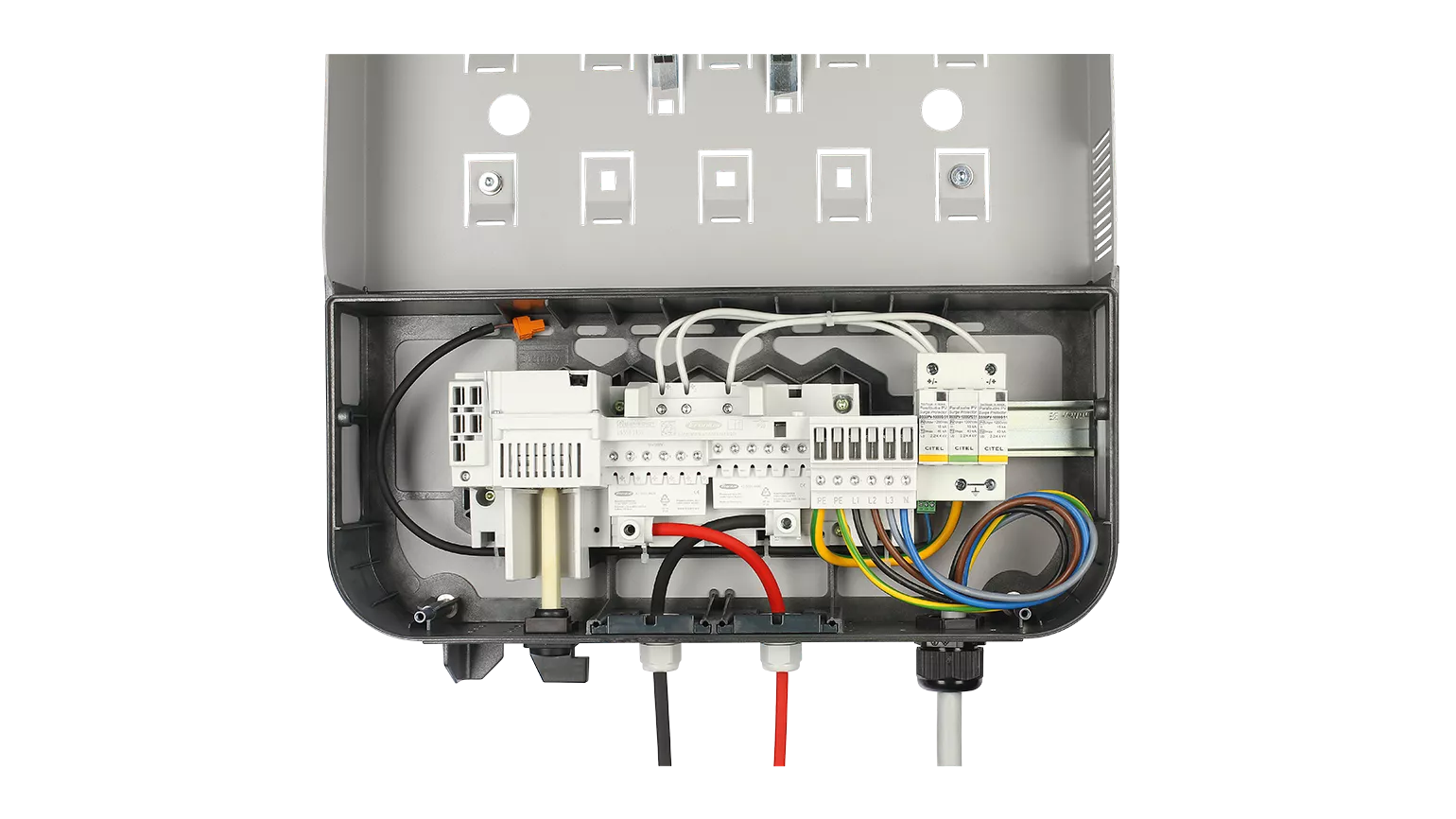

Tyypin 2 ylijännitesuoja tai tyypin 1+2 yhdistelmäsuoja (DC OVP tyyppi 1+2) suoraa ja epäsuoraa salamaniskua varten sopii erityisesti käyttöön Fronius Symo 10.0 – 20.0 kW- ja Fronius Eco -invertterien kanssa. Fronius Symon kanssa voi valita kummankin version yhteydessä kahdesta vaihtoehdosta sovelluksen mukaan: Single MPPT, kun kummatkin MPP Trackerit kytketään yhteen, tai Multi MPPT, kun kumpaakin MPP Trackeriä käytetään erillisinä. Sen sijaan Fronius Econ kanssa tarvitaan tyypin 2 ylijännitesuojan yhteydessä vain S-versio. Kumpaakin mittauskanavaa voi käyttää myös S-version kanssa. Tyypin 1+2 yhdistelmäsuojan kanssa sekä Fronius Symon kanssa voi valita Single MPPT- ja Multi MPPT -vaihtoehdon väliltä sen mukaan, käytetäänkö vain yhtä vai kumpaakin mittauskanavaa. Säädettävän, integroidun etäviestityksen avulla järjestelmän haltija saa ylijännitesuojan laukeamisen yhteydessä automaattisen ilmoituksen Fronius Solar.web -online-portaalin kautta*). Vikatapauksessa yksittäiset sulakkeet voi vaihtaa nopeasti plug-in moduulien ansiosta. Siten koko ylijännitesuojaa ei tarvitse vaihtaa, vaan vain yksittäinen moduuli. Ylijännitesuoja toimitetaan valmiiksi asennettuna ja johdotettuna**).*) Edellyttää Fronius Solar.web -tiliä.**) Lisävaruste täytyy tilata yhdessä invertterin kanssa. Jälkiasennusversiota ei ole saatavissa.

Nimellisjännite1000 VDC
Suurin jatkuva jännite1200 VDC
Liitännän poikkipinta2,5 - 25 mm²
VikanäyttöMekaaninen, punainen
EtäsignalointiIntegroitu
StandarditDIN EN 50539-11, UTE C61-740-51, EN 50539-11, UL1449 ed.3
