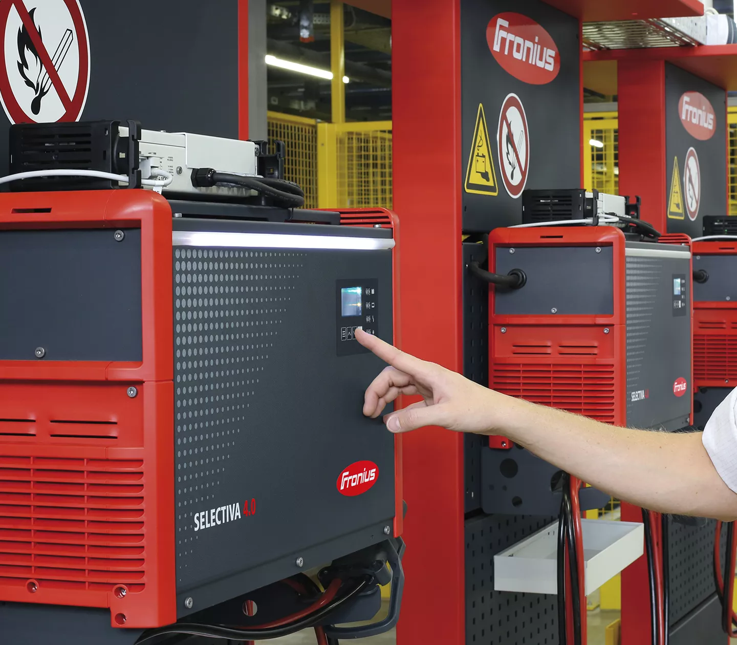

La fonction de démarrage différé de la charge, disponible sur presque tous les chargeurs de batterie de la gamme Selectiva, permet aux utilisateurs de programmer l’heure de leur choix pour le début de la charge. La batterie dispose alors de suffisamment de temps pour chauffer et se rapprocher de sa « température de confort » avant d’être rechargée.
Sur demande, Fronius équipe également ses chargeurs de batterie d’une fonction de charge en fonction de la température. Pour cela, un capteur de température est installé entre les cellules dans le coffret de la batterie. Dès le début, le process de charge Ri innovant (ajouter le lien vers le process de charge Ri) mesure la température de la batterie et adapte la courbe caractéristique de charge en conséquence. Ceci contribue à prolonger la durée de vie des batteries et à rendre le système d’engins de manutention nettement plus rentable.
