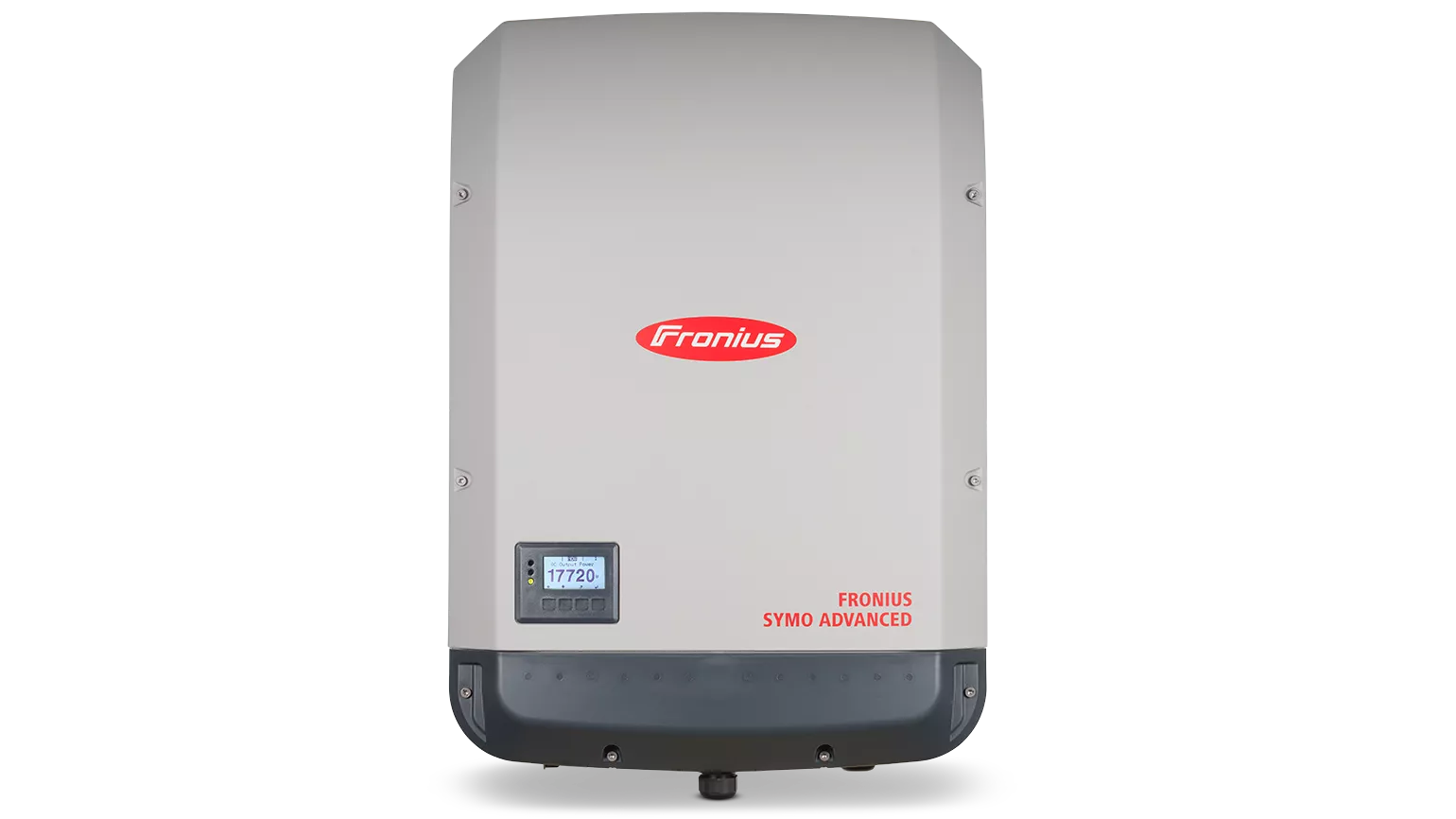

Fronius Symo Advanced
Designed to rely on.
Továbbfejlesztve a biztonság szem előtt tartásával: a Fronius Symo Advanced nyitja a következő fejezetet a Fronius SnapINverter portfóliójában. Az inverter a bevált teljesítményt új biztonsági technológiával ötvözi, így a Fronius Symo Advanced a biztonságos választás a jövőben a kisipari és ipari napelemes rendszerekhez bármely méretben. A 10 és 20 kW közötti teljesítményosztályokkal rendelkező inverter legújabb generációja az új Fronius Arc Guard technológia révén megbízható ívhúzás elleni védelemmel, a tetőtervezés abszolút szabadságát biztosító SuperFlex kialakítással és a Dynamic Peak Manager révén maximális hozammal nyűgöz le.
