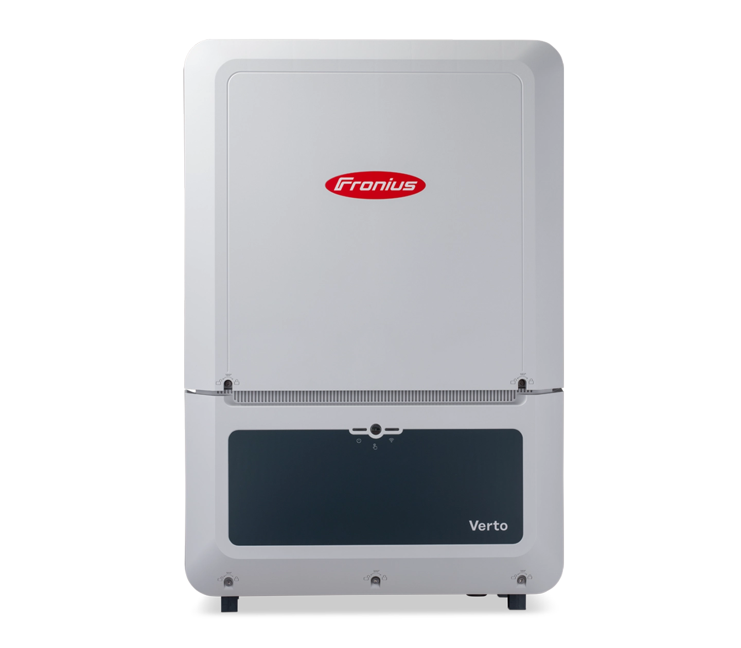

A Fronius Verto berendezést kisvállalatok, lakóházak és mezőgazdasági alkalmazások számára tervezték és fejlesztették. A rendszer biztosítja a lehető legnagyobb hozamokat a négy nagy áramerősségű MPPT koncepciójának (28 A sztringenként és MPPT-nként), széles bemeneti feszültségtartományának és innovatív árnyékkezelésének köszönhetően. Akár új napelemes rendszert telepít, akár egy meglévőt bővít, a Fronius Verto lehetővé teszi összetett rendszertervek kidolgozását sokféle modultájolással és tető hajlásszöggel.

A multi-MPPT koncepcióval és a bemeneti feszültségek széles tartományával rendelkező SuperFlex Design kivitelnek köszönhetően még a legösszetettebb rendszertervek sem okoznak problémát a Fronius Verto számára. Az új inverter maximális rugalmasságot is kínál a telepítés során. Falra vagy vízszintesen is telepíthető. A modulok kiválasztásakor számos lehetőség közül választhat. A négy nagy áramerősségű MPPT-nek köszönhetően (28 A sztringenként és MPPT-nként) nagy áramerősségű modulok is problémamentesen használhatók.

Teljesítményosztályok  25, 27, 30 és 33,3 kW
MPP tracker(ek)  4
MPPT feszültségtartomány 150–870 V
Max. egyenfeszültség 1000 V
Hűtőrendszer  Aktív hűtés
Védettségi osztály  IP 66
Telepítés típusa Beltéri és kültéri telepítés
