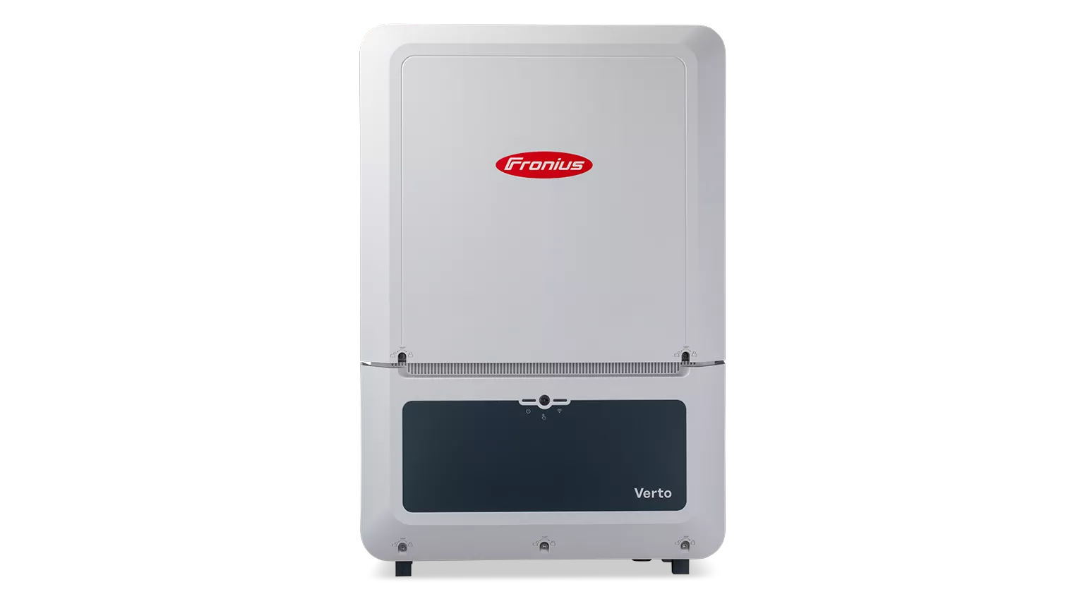

Fronius Verto, az inverter kisvállalkozások, mezőgazdasági üzemek és társasházak számára. Rugalmassága miatt tökéletes választás mind új napelemes rendszer kiépítéséhez, mind a meglévő rendszer bővítéséhez. A beépített biztonsági funkciókkal és innovatív árnyékkezeléssel ellátott Fronius Verto optimális működést biztosít. Rugalmas inverterünk nyílt interfészeinek köszönhetően megkönnyíti az energiaszektor integrációját, amely azt jelenti, hogy könnyen integrálhatóak az olyan töltőállomások, mint a Fronius Wattpilot, és az olyan fogyasztásszabályozók, mint a Fronius Ohmpilot.

Dynamic Peak Manager
A Dynamic Peak Manager egy új munkaponti követő algoritmus, amely dinamikusan igazítja viselkedését az optimális munkapont keresésekor. Különlegessége, hogy a Dynamic Peak Manager automatikusan és rendszeresen ellenőrzi a teljes jelleggörbét, és részben árnyékolt modulok esetében is megtalálja a globális maximális munkapontot (GMPP).
Aktív hűtés
Az aktív hűtési megoldás egy vagy több ventilátorra támaszkodik, amelyek nemcsak segítenek a forró pontok kialakulásának elkerülésében, hanem szabályozzák az inverter belsejében a levegő keringését is, így alacsonyan tartják a teljesítményelektronika hőmérsékletét. Ez pozitív hatással van az eszközök élettartamára, optimalizálja a hozamot és csökkenti a költségeket. A Froniusnál az aktív hűtés minden eszköz alapfelszereltsége.
