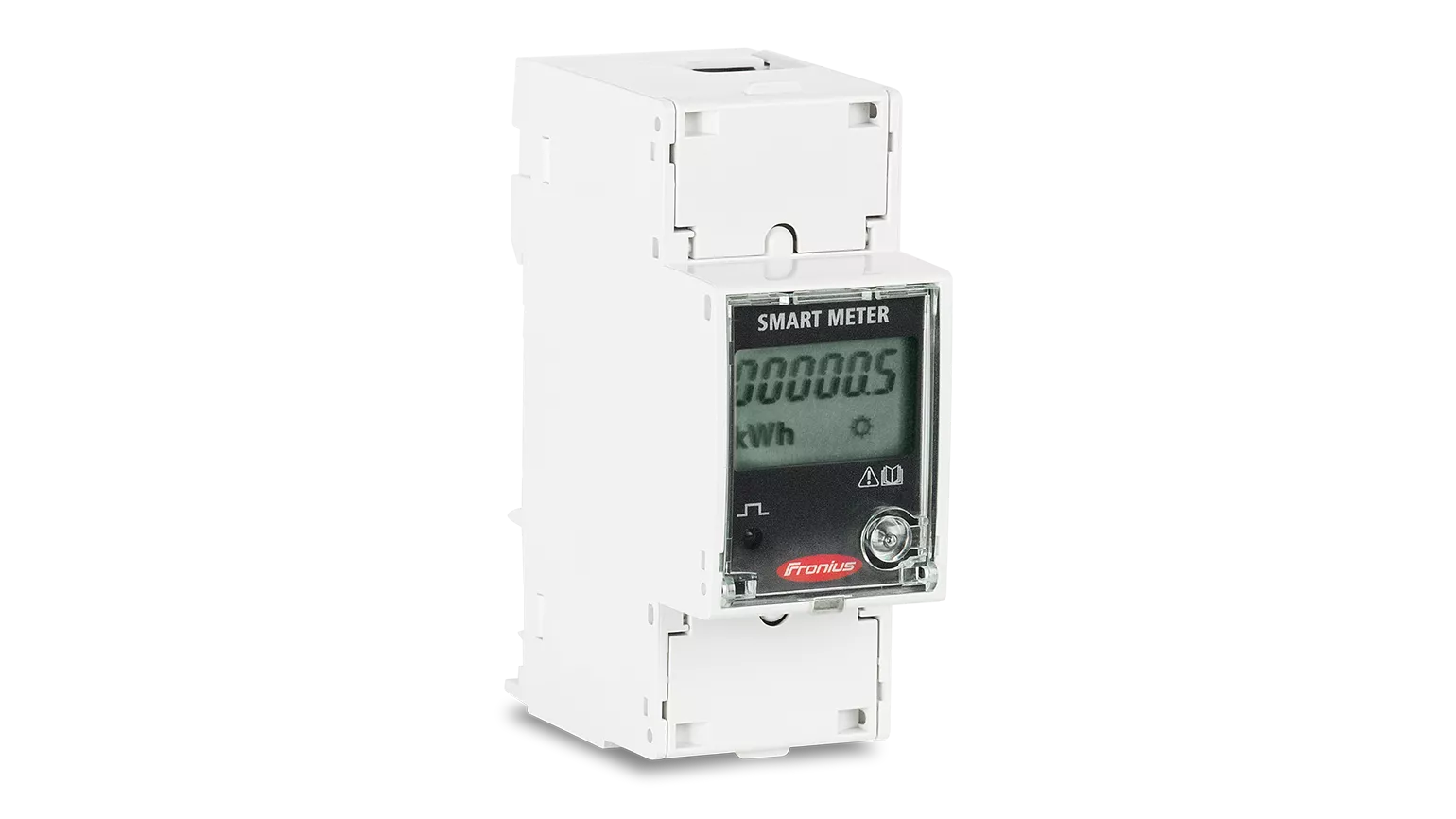

Fronius Smart Meter
A kétirányú mérőóra az otthoni energiafogyasztás rögzítésére.
A Fronius Smart Meter a saját fogyasztás optimalizálására, a terhelési görbe rögzítésére és a különböző energiaáramlások vezérlésére szolgáló, kétirányú mérőóra. A nagy mérési pontosságnak és a Modbus RTU interfészen keresztüli gyors kommunikációnak köszönhetően betáplálási korlátozások esetén gyorsabb és pontosabb dinamikus betáplálás-szabályozás lehetséges, mint az S0 mérőórákkal.
A Fronius Smart Meter a Fronius Solar.web portállal együtt lehetővé teszi a saját áramfelhasználás áttekinthető megjelenítését. A Fronius tárolási megoldásokkal a Smart Meter gondoskodik a különböző energiaáramlások tökéletesen összehangolt irányításáról, ezáltal optimalizálva a teljes energiagazdálkodást. A Fronius Smart Meter tökéletesen alkalmas a GEN24 Plus inverterek, valamint a Fronius Datamanager 2.0-val rendelkező összes Fronius inverter használatához.
További információkhoz kérjük, válasszon egy terméket.
A termék részletei
ÁLTALÁNOS ADATOK
Névleges feszültség230 - 240 V
Max. áramerősség1 x 63 A
Csatlakozó keresztmetszet: fázis- és nullavezető1 - 16 mm²
Csatlakozási keresztmetszet: áramváltók és kommunikációs kábelek0,05 - 4 mm²
Önfogyasztás1,5 W
Start áram40 mA
Pontossági osztály1
Hatásos teljesítmény pontosságB osztályú (EN50470)
Meddő teljesítmény pontosság2-es osztályú (EN/IEC 62053-23)
Túlterhelés (rövid idejű)30 x Imax / 10ms
TelepítésBeltéri telepítés (DIN sín)
Burkolat2 modul DIN 43880
Védettségi osztályIP 51 (elülső panel) / IP 20 (bekötések)
Kijelző6-digites LCD
Működési tartomány-25 - +55°C
Interfésztől inverterigModbus RTU (RS485)
