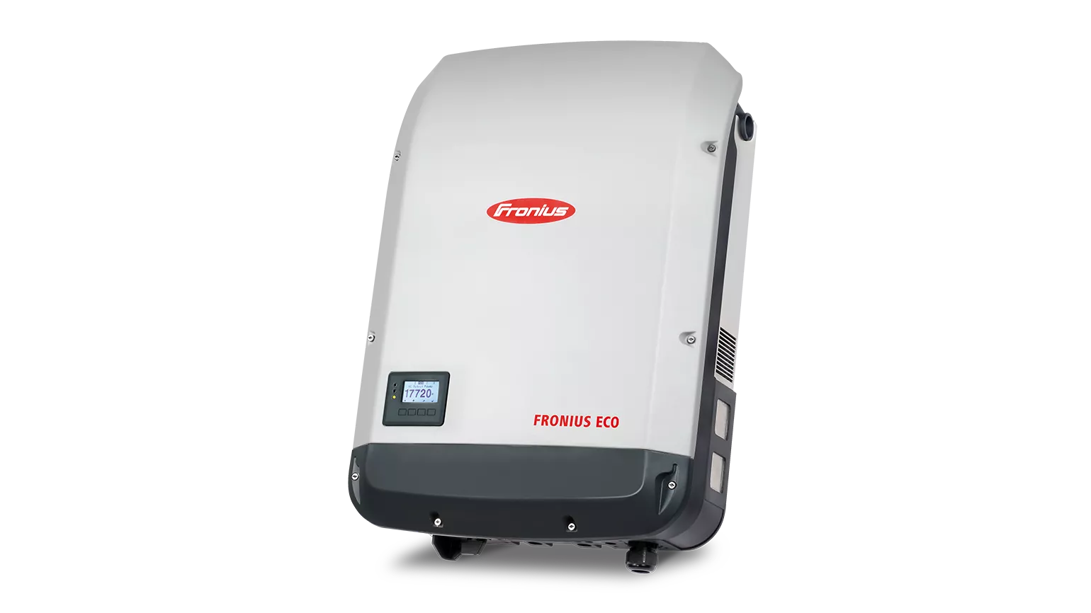

Fronius Eco
A kompakt projektinverter a maximális hozamért.
A háromfázisú Fronius Eco a 25,0 és 27,0 kW közötti teljesítmény kategóriákban tökéletesen megfelel a nagyméretű projektek valamennyi igényének. Könnyű súlyának és a SnapINverter szerelőrendszernek köszönhetően ez a transzformátor nélküli rendszer gyorsan és könnyen telepíthető beltéren és szabadban egyaránt. Ez az invertercsalád új szabványokat állít fel IP 66-os védettségi osztályával. Ezenkívül az integrált, minden pólust védő sztring biztosító foglalatok és az opcionális DC-biztosíték miatt nincs többé szükség sztring gyűjtődobozokra.
