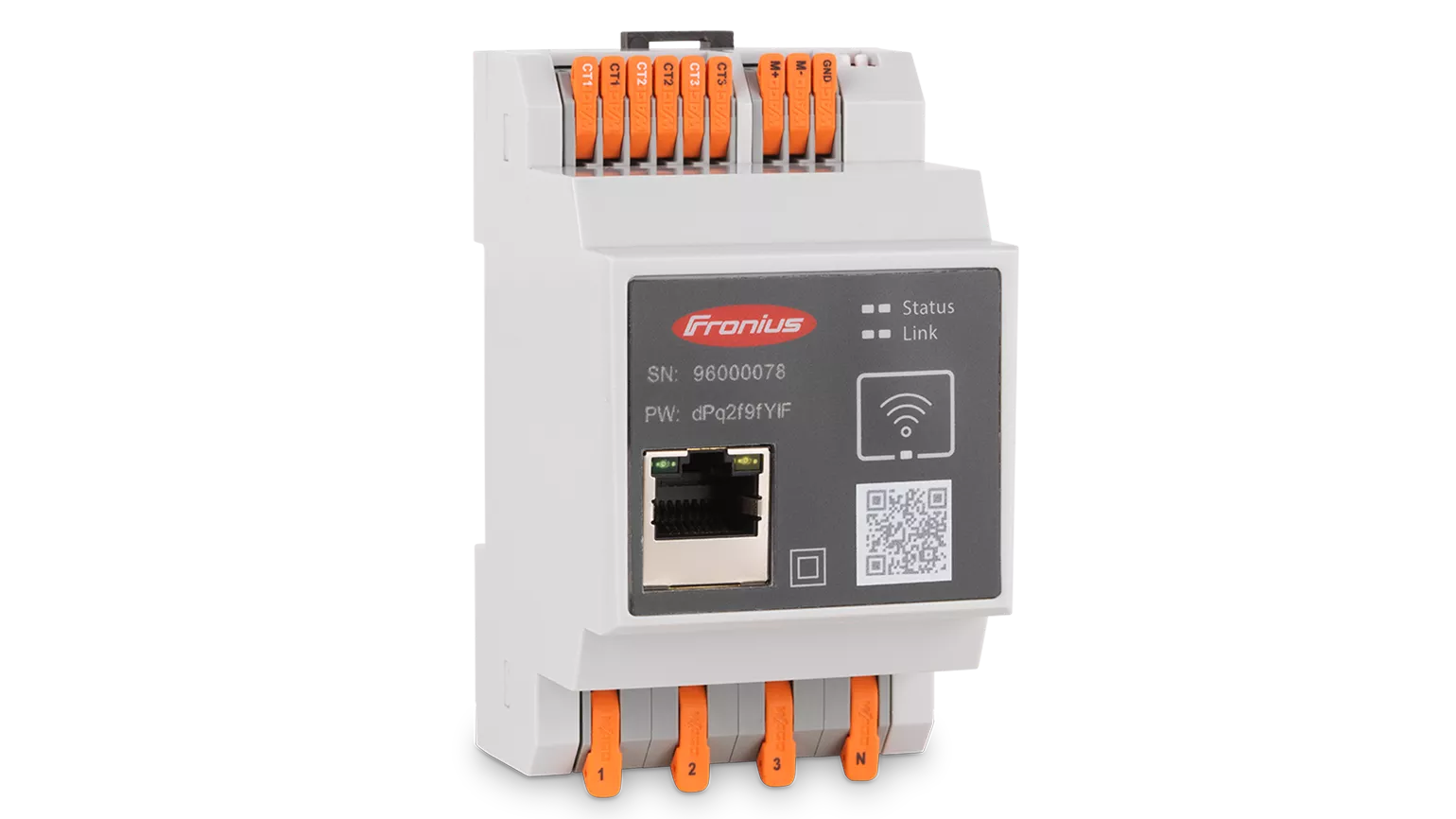

Fronius Smart Meter
Risparmiare misurando con Fronius Smart Meter
Visualizzazione, gestione e ottimizzazione dei flussi di energia: è possibile solo quando si hanno i dati giusti. Ed è proprio questo il tipo di informazioni fornite dai
Fronius Smart Meter, i nostri contatori elettrici intelligenti e bidirezionali.
Grazie ai dati ottenuti e in combinazione con l'inverter e Fronius Solar.web, la gestione dell'energia prodotta da impianti fotovoltaici residenziali o commerciali diventa efficiente e consente ai clienti di risparmiare.
I nostri Smart Meter per impianti FV sono adatti a qualsiasi utilizzo. Per sfruttare tutto il potenziale dei dati, basta provare Fronius Smart Meter. Designed to monitor.
Per scegliere tra la nostra variegata gamma di prodotti e servizi.
Da utilizzare esclusivamente con trasformatori di corrente dotati di uscita secondaria da 333 mV.
Dettagli prodotto
Dati generali
Dimensioni (larghezza)53 mm
Dimensioni (altezza)90 mm
Dimensioni (profondità)58 mm
Peso0,13 kg
Tensione nominale100 - 240 (3x 208-480)
Corrente max.5000
Sezione dei collegamenti conduttore di fase e conduttore neutro1,5 - 4mm²
Sezione dei collegamenti linee del trasformatore di corrente e linee di comunicazione0,25 - 2,5mm²
Autoconsumo5 W
Corrente avvio20 mA
Precisione energia attivaClasse 1 (EN 62053-21) / Classe B (EN 50470-3)
Precisione energia reattivaClasse 2 (EN 62053-23)
Sovraccarico (per breve tempo)3x Imax / 20sec
MontaggioMontaggio in interni (guida DIN)
Gamma temperatura ambiente -25 °C - +55 °C
Corpo esterno3 moduli DIN 43880
Classe di protezioneIP20 (pannello di controllo), IP30 (morsetti)
Interfaccia verso l'inverterModbus RTU (RS485),
Modbus TCP (WiFi, LAN)
Trasformatore di correntePrimario: 1 - 5000 A / Secondario: usare solo trasformatori con gamma di tensione in uscita 333 mV
Intervallo di tensione operativa-10% - +10%
Frequenza nominale min.50 Hz
Frequenza nominale max60 Hz
Istruzioni per l'uso in formato HTML. Ottimizzate per tutti i dispositivi per averle sempre con te
Visualizza tutti i download relativi al prodotto
