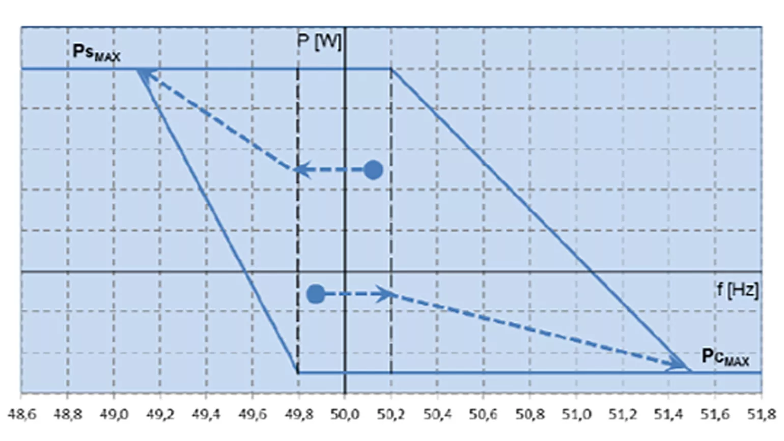

Quali sono le principali differenze tra la nuova edizione CEI 0-21 e la precedente?
Le principali differenze tra l’edizione 2019 della Norma CEI 0-21 e l’edizione 2016 sono relative a:
  1. modifica delle caratteristiche della capacità di resistere ai buchi di tensione e introduzione della medesima capacità anche per i generatori sincroni e asincroni ( funzione P(f) ),
  2. introduzione della capacità di mantenere la connessione attiva anche in caso di rapide e pronunciate variazioni della frequenza, con elevata derivata nel tempo  (caratteristiche SPI).

 P(f) 50,3 Hz 50,2 Hz

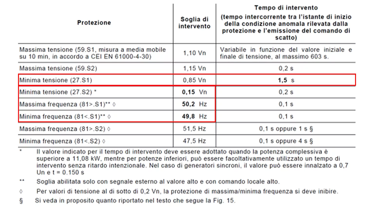

 Sistema di Protezione Interfaccia
 (SPI)
Interna fino a 11,08 kW
Esterna oltre 11,08 kW
 Caratteristiche SPI Single fault tollerance ROCOF (derivata di frequenza) 2,5 Hz/s
 Precisione Misura SPI 1%Vn 1%Vn
