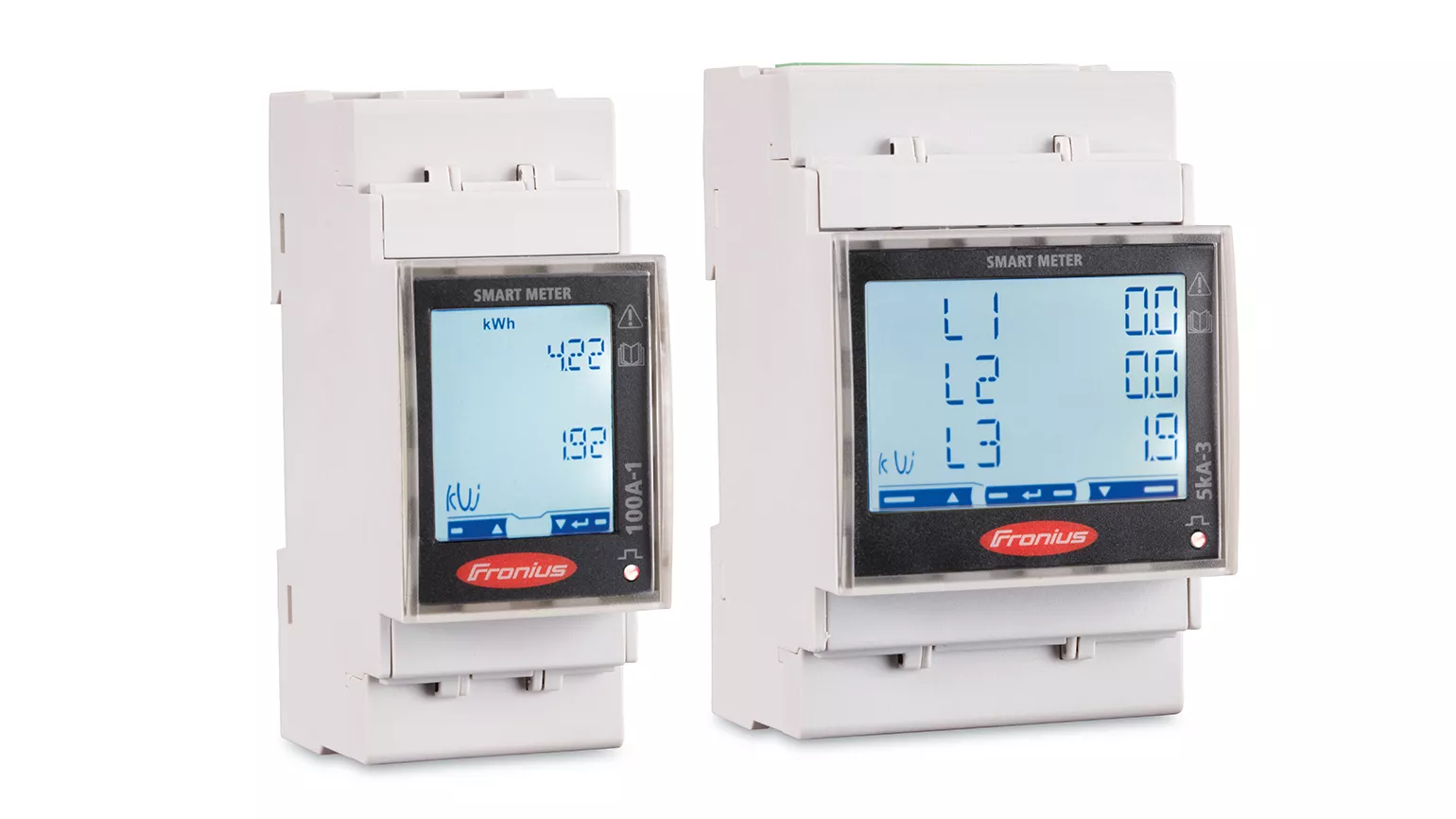

Fronius Smart Meter TS è il contatore d’energia bidirezionale sviluppato e prodotto da Fronius per aiutare gli utenti finali ad ottimizzare l'autoconsumo.

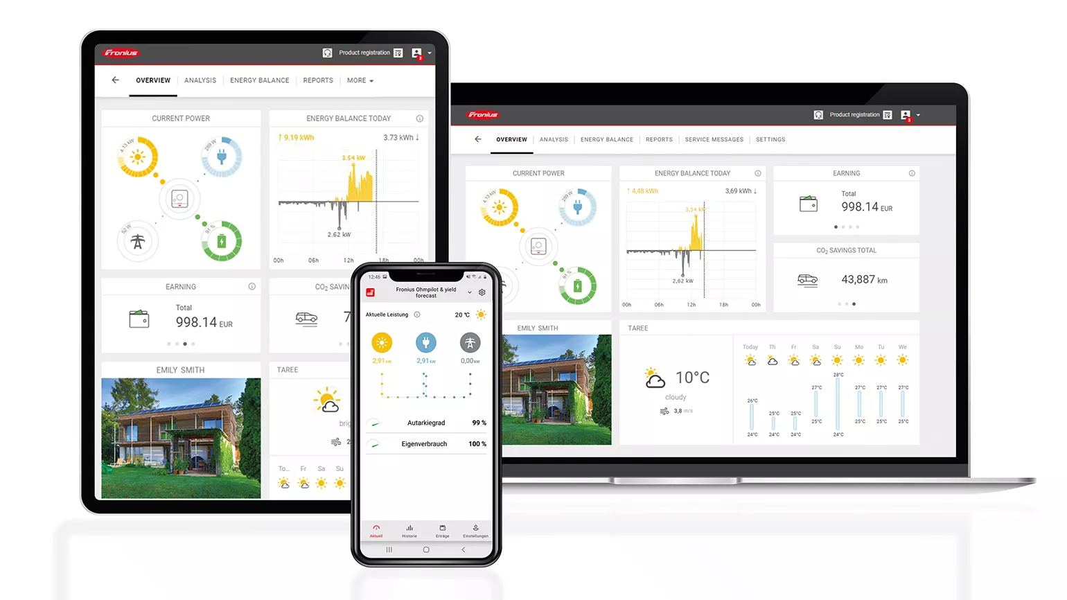

Grazie a Fronius Solar.web il monitoraggio dell'impianto è semplice ed immediato, dal pc oppure tramite app.

Il dispositivo registra i flussi energetici in entrata e in uscita dal contatore, memorizzando la curva di carico giornaliera dell’impianto FV. Grazie all’interfaccia Modbus RTU, il suo funzionamento è più veloce e preciso rispetto ai contatori di energia tradizionali con comunicazione S0 e l’aggiornamento dei dati raccolti avviene in tempo reale.

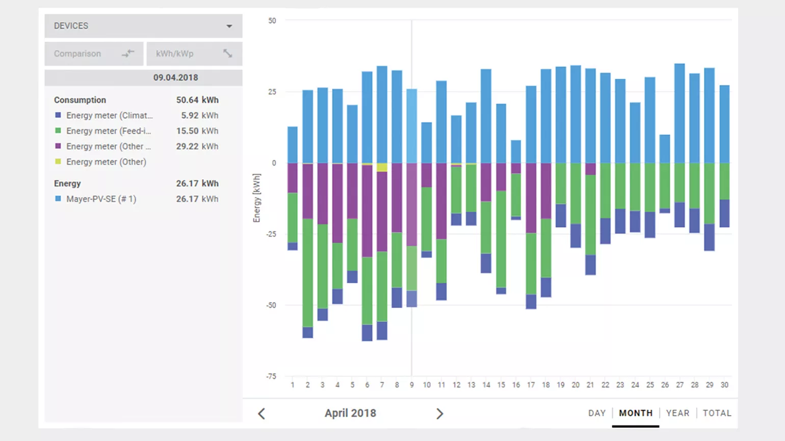

Le informazioni sui flussi energetici vengono costantemente condivise con il portale Fronius Solar.web, così gli utenti possono visualizzare l’andamento di produzione e consumo da qualsiasi dispositivo dotato di connessione internet (pc, smartphone, tablet, ecc.). Infatti, Fronius Solar.web offre gratuitamente una panoramica chiara del consumo energetico giornaliero, settimanale, mensile e totale attraverso grafici semplici e intuitivi.

  • ai dati generici della bolletta potranno affiancare i report più dettagliati di Fronius Solar.web, imparando a riconoscere i momenti di maggior prelievo dalla rete;
  • confrontando il grafico della produzione FV con quello dei consumi potranno capire quanto incidono le loro abitudini sulla quota di autoconsumo e, di conseguenza, sul tempo di rientro del loro investimento;
  • grazie ad una maggiore consapevolezza su come funziona l’impianto FV, potranno migliorare le loro abitudini di consumo e ridurre i costi in bolletta, arrivando ad essere anche autosufficienti ed indipendenti dalla rete pubblica.
