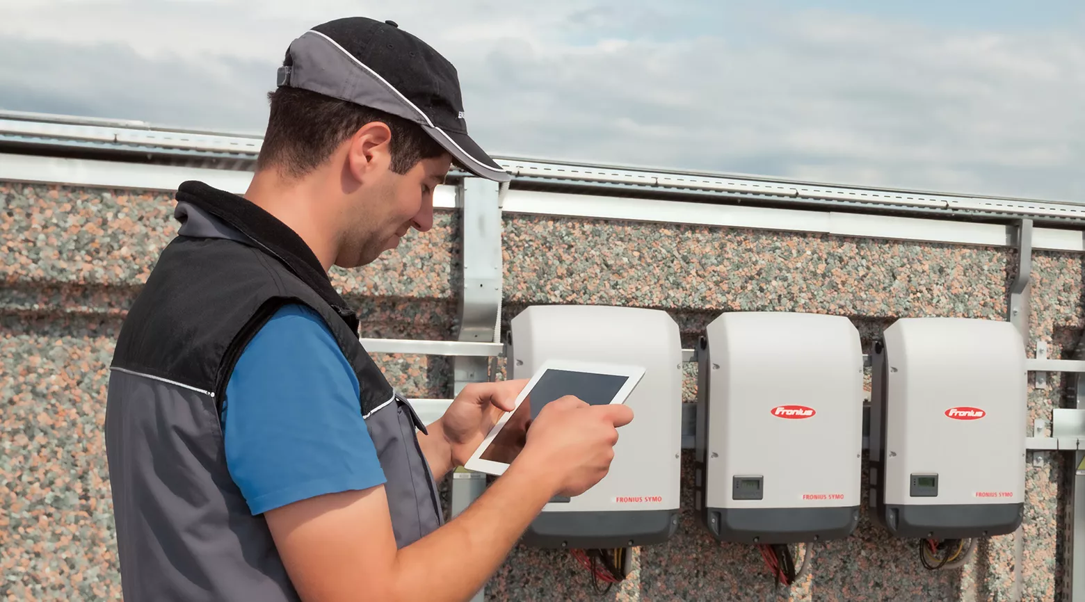

Con oltre 10.000 pezzi venduti ogni anno, questi inverter sono indubbiamente riconosciuti come l’emblema di affidabilità e qualità in tutto il mondo.
Particolarmente apprezzato per la sua grande flessibilità di configurazione, Fronius Symo (da 3 fino a 20 kW) presenta 2 inseguitori MPPT completamente indipendenti e con ampio range di tensione.
Fronius Eco (da 25 e 27 kW) è l’inverter con la più alta densità di potenza - ben 27kW con le stesse dimensioni del modello da 20kW. La possibilità di integrare anche i fusibili di protezione stringa lo rende senza dubbio il più adatto per impianti su tetti industriali.
Entrambi i modelli sono dotati di sezionatore lato DC e di una barra DIN che permette di integrare le protezioni da sovratensiane a bordo inverter. Il grado di protezione IP 66 e la ventilazione attiva li rendono particolarmente adatti ad installazioni anche all’estero degli edifici proprio in prossimità dei moduli fotovoltaici.

Nelle soluzioni personalizzabili Fronius 2xEco e 3xEco sono inclusi gli inverter Fronius Eco (disponibili nelle classi di potenza da 25 e 27 kW) e Fronius Symo (con taglie da 10 fino a 20 kW). Offrono la massima adattabilità del progetto alle specificità ambientali e risultano essere tra le più convenienti sul mercato, grazie ad un concept di assistenza che minimizza i costi di gestione per l’intera vita dell’impianto.
Sia per gli impianti da 50 kW che da 100 kW è possibile richiedere un quadro precablato customizzato, già pronto per l’installazione. Inoltre, gli inverter Fronius si possono ordinare con le opportune protezioni già a bordo, così da poter eseguire il parallelo degli inverter e la connessione alla rete del distributore in tutta sicurezza.

Poiché la sostenibilità è uno dei pilastri fondanti della nostra azienda, non abbiamo mai trascurato le esigenze del mercato del revamping. Infatti, l’approccio di Fronius è sempre stato quello di cercare il giusto equilibrio tra efficienza energetica, affidabilità nel lungo periodo e capacità di adattamento ai contesti preesistenti. Questo ci permette di offrire soluzioni di revamping per ogni tipologia di impianto, che garantiscono ottime performance anche quando devono sostituire inverter con tecnologie obsolete e potenze differenti.
Per gli impianti di grandi dimensioni ci diverse possibilità in base del numero di inverter da sostituire:
  • quando si tratta di un singolo dispositivo guasto o malfunzionante, la soluzione migliore sono gli inverter di stringa Fronius Symo e Fronius Eco; il primo può adattarsi a qualsiasi configurazione preesistente grazie alla elevata flessibilità dei 2 MPPT, mentre il secondo permette di ottimizzare al massimo i costi dell’intervento e successivo mantenimento dell’impianto.
  • Se l’inverter da sostituire è di tipo centralizzato, oltre agli Snapinverter già proposti, si aggiunge come soluzione il nuovo Fronius Tauro: infatti può essere installato anche in posizione centralizzata, mantenendo così la struttura originale dell’impianto.
  • Se invece l’intervento di revamping riguarda tutti gli inverter presenti sull’impianto, gli installatori possono scegliere tra il pacchetto preconfigurato Fronius TriEco oppure creare la loro soluzione su misura con gli SnapInverter tradizionali o l’innovativo Fronius Tauro.
Il pacchetto TriEco è disponibile nella versione Superflex, ideale per soddisfare le esigenze di progettazione più complesse che si presentano spesso nei casi di revamping, oppure in versione Standard, consigliata soprattutto a chi vuole minimizzare i costi dell’intervento su impianti con moduli FV che hanno la stessa inclinazione e orientamento. Entrambe le versioni sono utilizzabili negli impianti da 50 kW (soluzione con 2 inverter) e 100 kW (soluzione con 3 inverter) e sono composte dai prodotti Fronius Symo 20.0 e Fronius Eco 25.0 – 27.0, i quali garantiscono la massima adattabilità del progetto e costi di gestione ridotti.
