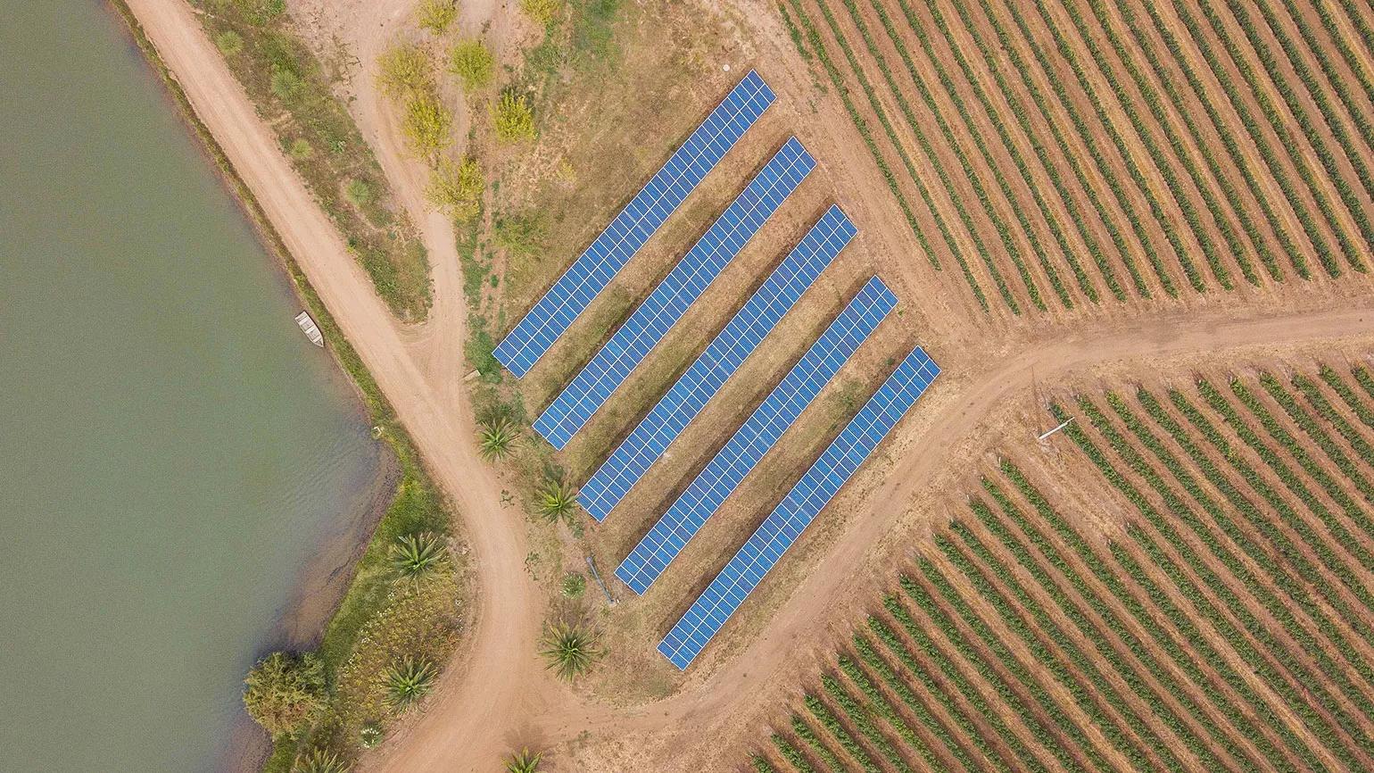

Tasso di autoconsumo del 92% grazie all'uso efficiente dell'energia per l'irrigazione e la vinificazione
L'elevato livello di irraggiamento e la situazione geografica del Cile offrono le condizioni ideali sia per la produzione di vino che per la generazione di energia solare. Il vigneto Vina Aresti ha deciso di trarre vantaggio da questa situazione installando un impianto fotovoltaico da 130 kWp sul proprio terreno. I circa 206 MWh di energia generati ogni anno vengono utilizzati per l'irrigazione dei campi e per la produzione di vino, il che significa che l'impianto fotovoltaico raggiunge un impressionante tasso di autoconsumo del 92%.
92% tasso di autoconsumo!
Visualizzazione dei dati di sistema con Fronius Solar.web
Per i proprietari di Vina Aresti è molto importante una viticoltura sostenibile e pulita, che desiderano dimostrare anche ai loro clienti e visitatori. Per questo motivo, nella sala vendite sono stati installati degli schermi che visualizzano in tempo reale i dati di rendimento dell'impianto fotovoltaico grazie a Fronius Solar.web.
Sono stati inoltre installati uno Smart Meter e dei sensori Fronius che consentono di visualizzare in Fronius Solar.web i dati di consumo, irraggiamento e temperatura dell'area circostante.
Servizio rapido in loco grazie al processo di sostituzione della scheda PC
L'impianto fotovoltaico è stato installato da Solcor Chile, Fronius System Partner. “Il processo di sostituzione della scheda PC significa che, qualora fosse necessaria un'assistenza, non dobbiamo sostituire l'intero prodotto, ma solo il componente difettoso. E tutto questo può essere fatto sul posto”, afferma Alexander Decock di Solcor Chile.
Le nostre soluzioni:
  • Servizio rapido: in caso di necessità di assistenza, il Fronius system partner Solcor Chile può sostituire i componenti sul posto
  • I dati di rendimento sono visualizzati chiaramente sugli schermi nella sala vendita utilizzando Fronius Solar.web
Taglia dell'impianto 130 kWp
Tipologia di sistema Installazione sul campo
Inverter 4 Fronius Eco 25.0-3-S
Messa in funzione Ottobre 2018
Rendimento annuale Approx. 206 MWh
Caratteristiche speciali Tasso di autoconsumo del 92%
