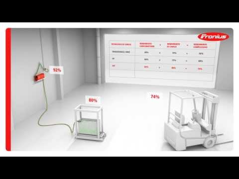

I caricabatterie Fronius Selectiva, grazie al processo di carica Ri, sono in grado di caricare le batterie con maggiore efficienza, causando minori danni e riducendo, di conseguenza, gli oneri di manutenzione.
Questi vantaggi sono garantiti dal rivoluzionario processo di carica brevettato da Fronius: infatti, la curva di carica Ri non è fissa, ma si adatta al
l'età, alla temperatura e allo stato di carica della singola batteria, riducendo la sovraccarica e lo spreco di energia durante la carica.
Il risultato? Un rendimento complessivo dell'84% che consente di ridurre notevolmente il consumo di corrente elettrica, diminuendo il costo della bolletta e il rischio di superare la soglia di fornitura elettrica prestabilita.
