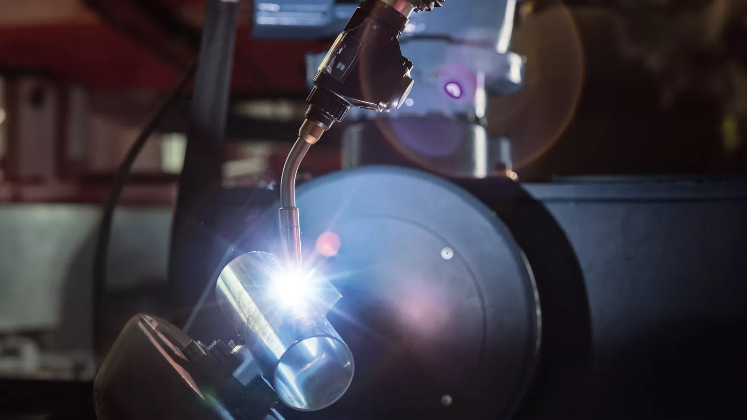

Robotsveising: Hvor innovasjon og toppytelse smelter sammen
Innovasjonskraft og kundefokus kombinert på en unik måte:
Siden 1990-tallet har vi revolusjonert bransjen med banebrytende løsninger for robotassistert sveising.
Ved å gjøre gode ting enda bedre utvikler vi ikke bare sveisesystemer, men skaper også løsninger som utvider mulighetene for automatisert robotsveising. Takket være intelligent styring og en stabil lysbue oppnår vi en sveisesøm av høy kvalitet.
Programvareløsninger for enkel integrering, samt registrering og analyse av sveisedata, kompletterer systemene våre.
