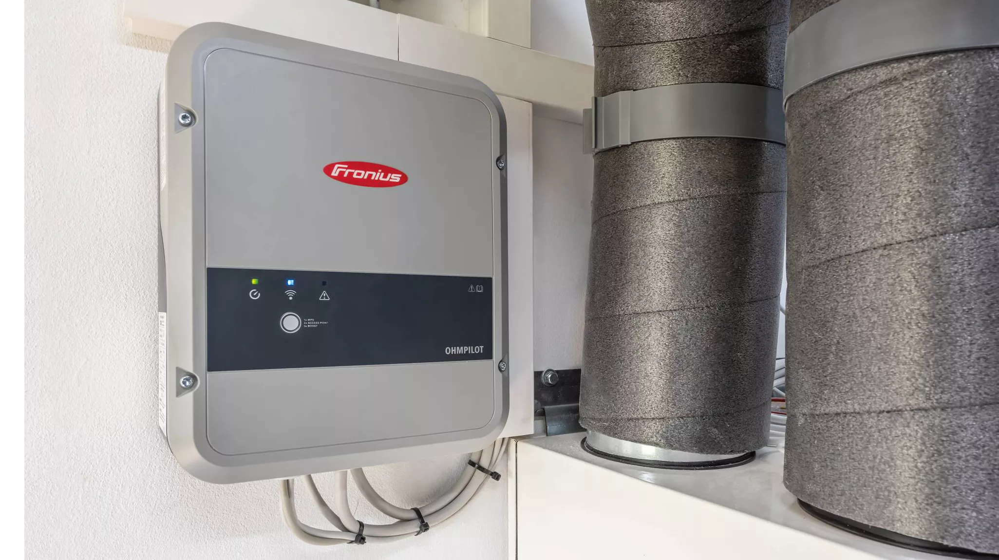

13. De installatie van een Fronius Ohmpilot is doodsimpel
Hebt u nog nooit een Fronius Ohmpilot geïnstalleerd? Geen probleem, voor u als installateur gaat dat zeer gemakkelijk en snel. De precieze werkwijze wordt beschreven in de installatiehandleiding rechts in het Download-gedeelte. Daarnaast hebben we een video gemaakt waarin de afzonderlijke stappen live worden voorgedaan.
Waarom is de installatie zo eenvoudig?
/ Het vermogen van de verwarmingsstaaf en het aantal fases worden automatisch berekend.
/ Over de communicatie tussen de Ohmpilot en de inverter hoeft u zich geen zorgen te maken. De verbinding wordt automatisch tot stand gebracht, ongeacht of deze via WLAN of RS485 verloopt.
/ Als u voor WLAN-communicatie hebt gekozen, dan kan het wachtwoord met één druk op de knop worden uitgewisseld met de router.
/ Hebt u voor de instelling 'Eigen verbruik' gekozen, dan hoeft u op de Ohmpilot helemaal niets in te stellen. Het enige wat u hoeft te doen is de Ohmpilot aan te sluiten en even te wachten, en u zult zien dat de Ohmpilot al meteen overtollige PV-stroom begint te gebruiken.
/ Heeft uw klant zijn systeem bij de Solar.web-portal van Fronius geregistreerd? Dat is helemaal handig! In dit geval worden namelijk ook de gegevens van de Ohmpilot automatisch weergegeven.

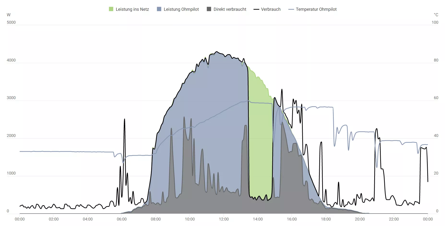

15. Met Fronius Solar.web kunt u verbruiks- en productiegegevens van de Ohmpilot evalueren
De monitoringtool Solar.web is voor u als installateur een onmisbare ondersteuning bij de evaluatie en analyse van de PV-installatie. Aan de hand van de verbruiks- en productiecurves herkent u eenvoudig het verbruiksgedrag van uw klanten en kunt u optimaliseringsvoorstellen doen. Zoals in de grafiek makkelijk is af te lezen, is bij deze PV-installatie op deze dag bijna de helft van het PV-overschot voor warmwaterproductie (blauw weergegeven) gebruikt. Zonder Ohmpilot zou het systeem dit aandeel aan het stroomnetwerk terugleveren. Met de Ohmpilot daarentegen gebruikt u dit overschot voor warmwaterproductie, bespaart u op stook- en warmwaterkosten, verlengt u de levensduur van de bestaande verwarming en verhoogt u uw eigen verbruik.
