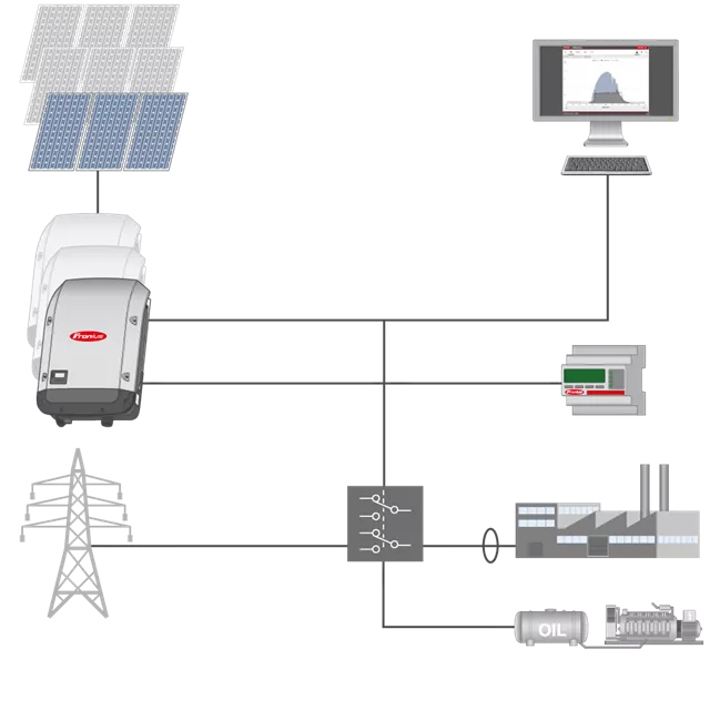

Jak działa połączenie solar diesel
Moduły fotowoltaiczne Moduły można montować na zarówno nadachu, jak i w otwartym terenie. Wytwarzają one energię słoneczną pod wpływem promieniowania słonecznego. Przed jej użyciem trzeba przekształcić ją z prądu stałego na prąd przemienny. Jest to zadaniem falownika.
1
Falownik Falownik to „serce” każdej instalacji fotowoltaicznej. Falownik przekształca wytworzony prąd stały na prąd przemienny, udostępniając zamkniętej sieci (MicroGrid) maksymalną ilość energii słonecznej.
2
PV-System Controller Urządzenie Fronius PV System Controller mierzy wszystkie przepływy energii w systemie PV diesel i optymalnie steruje mocą fotowoltaiczną.
3
Generator diesla Generator diesla to główne źródło energii w połączeniu solar diesel. Im więcej brakującej energii można uzupełnić energią słoneczną, tym niższe są koszty paliwa.
4
Odbiornik Odbiorniki są zasilane przez połączenie generatora diesla z instalacją PV — mieszanką energii słonecznej i paliw kopalnych.
5
Czujniki prądu Czujniki prądu są podłączone do PV System Controller i mierzą moc systemu.
6
Przełącznik rezerwy Fronius Przełącznik rezerwy umożliwia pracę systemu fotowoltaicznego - optymalnie skoordynowaną z dowolnym zasilaniem sieciowym lub równolegle podłączonym generatorem.
7
Sieć Połączenie z siecią zasilającą może — przynajmniej tymczasowo — być dostępne.
8
1
2
Falownik
3
4
Generator diesla
5
Odbiornik
6
Czujniki prądu
7
8
Sieć
