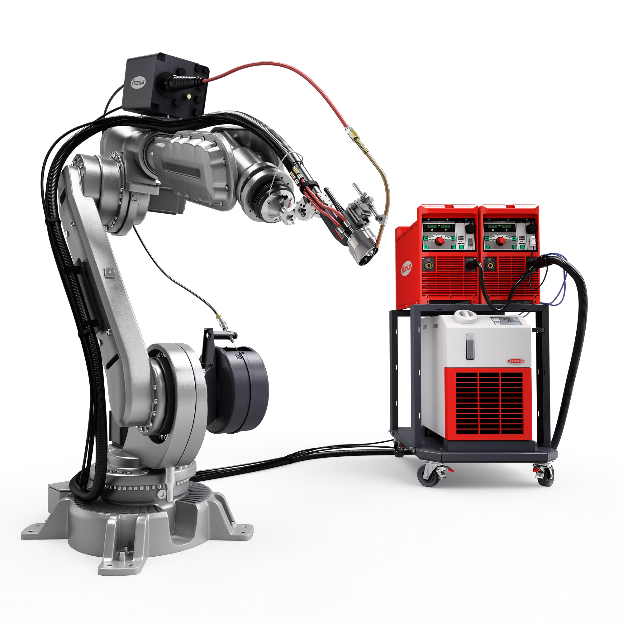

Wraz z nowym procesem spawania TIG o nazwie ArcTig firma Fronius prezentuje optymalne rozwiązanie dla wszystkich, którzy stawiają spoinom wysokie wymagania jakościowe i jednocześnie szukają rentownych rozwiązań dla swoich zastosowań spawalniczych. Dzięki temu można wyraźnie zmniejszyć liczbę obróbek przygotowawczych oraz poprawek.
Obszary zastosowań
  • Budowa zbiorników
  • Budowa rurociągów
  • Produkcja rur ciągłych
  • Budowa maszyn specjalnych
  • Produkcja turbin
Zalety dla użytkownika
Zmniejszenie liczby obróbek przygotowawczych i poprawek
  • Minimalna liczba obróbek przygotowawczych, a nawet ich brak w przypadku materiałów o grubości maks. 10 mm
  • Brak konieczności stosowania podkładki pod grań
  • Małe przewyższenie spoiny i małe wypaczenie
  • Brak rozprysków
Łatwa obsługa
  • Łatwe ustawianie i wybieranie parametrów
  • Łatwe zmienianie i doszlifowanie elektrod
  • System mocowania elektrod umożliwiający regulację wolnego końca elektrody
  • Elastyczność pod względem wyboru pozycji spawania
Zmniejszenie objętości spoiny
  • Spawanie materiału o grubości maks. 8 mm bez obróbki przygotowawczej
  • Oszczędność gazu, prądu i spoiw
Większa prędkość spawania
  • Wzrost prędkości spawania nawet o 100% w stosunku do konwencjonalnego procesu TIG
 Przykład zastosowania w budowie rurociągów
 Grubość materiału:  6 mm
 Pozycja spawania:  PA
 Prędkość spawania: 30 cm/min
 Prąd spawania: 320 A
 Napięcie: 18.8 V
 Liczba warstw: 1 warstwa
 Obróbka przygotowawcza: brak
