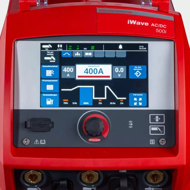

iWave 300i-500i
Dzięki wyświetlaczowi tekstowemu w ponad 30 językach: najszybsza droga do pożądanego ustawienia
Intuicyjnie i bezpiecznie: Obsługa odbywa się za pomocą centralnego przycisku obrotowego lub wyświetlacza dotykowego. Instrukcje graficzne i wizualizacje zmian parametrów bezpośrednio wspierają użytkownika.
Graficzno-dynamiczna koncepcja obsługi
  • Natychmiastowa graficzna wizualizacja przy zmianie różnych parametrów spawania
  • 7-calowy kolorowy wyświetlacz tekstowy z obsługą dotyku
  • Ponad 30 wersji językowych do wyboru
  • Wszystkie parametry robocze na 1. poziomie menu
  • Wskazanie statusu: Skonfigurowane funkcje dodatkowe i ustawienia podstawowe w jednym miejscu
  • 5 Easy Jobs
  • Wyświetlacz dotykowy obsługiwany także w rękawicach
  • Tryb pełnoekranowy: wyświetlacz powiększony ok. 40%
  • Konfigurowalny 1. poziom menu
Łatwe. Przejrzyste. Uporządkowane.
Elementy obsługowe iWave
Pasek stanu Ustawienia główne i funkcje dodatkowe w jednym miejscu (np. proces spawania, tryb pracy, polaryzacja, HF, …).
1
Pasek nawigacyjny Bezpośredni dostęp do najważniejszych parametrów procesu tylko po jednym kliknięciu.
2
7-calowy kolorowy wyświetlacz można bez problemu obsługiwać także w rękawicach spawalniczych.
3
Tryb pełnoekranowy
Wyświetlacz jest powiększony o 40% i wyświetlane są tylko najważniejsze parametry pracy. Dzięki temu ekran jest przejrzysty i bardzo dobrze czytelny nawet z odległości.
4
W razie potrzeby: 5 EasyJobs
Wszystkie parametry dla powtarzalnych zadań spawalniczych można zapisać, a w razie konieczności szybko i łatwo pobrać.
5
Interfejs USB Do łatwego przeprowadzania aktualizacji oprogramowania.
6
Nawlekanie drutu Wystarczy nacisnąć przycisk, aby drut spawalniczy został automatycznie poprowadzony przez pakiet przewodów i uchwyt spawalniczy bez otwierania rolek podających. W tym czasie nie wypływa gaz osłonowy.
7
Pomiar przepływu gazu Po dłuższych okresach przestoju pakiet przewodów można przepłukać gazem osłonowym, naciskając przycisk kontroli gazu. W ten sposób osłona gazowa jest zapewniona już podczas zajarzania łuku spawalniczego.
8
Pole NFC
Pole NFC np. do zarządzania użytkownikami i do blokowania/odblokowywania źródła energii za pomocą karty lub breloka NFC
9
Przycisk obrotowy Do łatwego ustawiania parametrów spawania.
10
1
Pasek stanu
2
Pasek nawigacyjny
3
4
Tryb pełnoekranowy
5
6
Interfejs USB
7
Nawlekanie drutu
8
9
Pole NFC
10
Przycisk obrotowy

Cycle Tig
Do ściśle określonego ciepła wprowadzanego do spoiny
Łatwiejsze spawanie metodą TIG: to umożliwia funkcja CycleTig. Opiera się na zasadzie spawania przerywanego i dodatkowo oferuje możliwości regulowania i nowe kombinacje parametrów dla lepszych rezultatów spawania.
  • Wyśmienity wygląd spoiny spawalniczej
    Realizowana z funkcją TACKING
  • Precyzyjne ciepło wprowadzane do spoiny
    Idealne do spawania cienkich blach i nakładów na krawędziach
  • Łatwa kontrola jeziorka spawalniczego
    Bez przepalania – także przy spoinach narożnych i spoinach doczołowych
  • Mniej barw nalotowych
    Do wrażliwych miejsc zastosowania
  • Łatwe manewrowanie
    Dla czystszych spoin spawalniczych
Zobacz wideo
Zajarzenia TIG
Stabilne i powtarzalne
Odczuwalnie lepiej: iWave podnosi proces zajarzenia przy spawaniu metodą TIG na nowy poziom. Przebieg zajarzenia wysokiej częstotliwości został zoptymalizowany. A proces zajarzenia dopasowany do różnych średnic elektrody.
Zajarzenie odwróconą polaryzacją AUTO* — opóźnienie zajarzenia mniejsze nawet o 71%**
Szybsze i powtarzalne zajarzenie – niezależnie od właściwości materiału? iWave oferuje standardowe rozwiązanie, którym jest zajarzenie odwróconą polaryzacją auto. Nowy tryb zajarzenia to inteligentny następca sprawdzonej funkcji RPIon. Teraz system spawalniczy automatycznie przejmuje zmiany w ustawieniach zajarzenia – także przy pogorszeniu zajarzenia i bez konieczności ingerencji ręcznej.
* Tylko w iWave AC/DC
** W porównaniu do zajarzenia odwróconą polaryzacją off | seria testów w warunkach laboratoryjnych: prąd spawania 200 A / czas spawania 0,5 s / 1000 zajarzeń!
Przegląd oceny  zajarzenie odwrócona polaryzacją off   zajarzenie odwrócona polaryzacją on  zajarzenie odwrócona polaryzacją auto
Powtarzalne zajarzenie  ••  •••  ••••
Najmniejsze opóźnienie zajarzenia  •••  •  ••••
Najniższe obciążenie elektrody  •••  •  ••
Oszczędzające obchodzenie się z
powierzchnią spoiny spawalniczej
Pełna swoboda
iWave Multi Process PRO — do TIG, MIG/MAG i spawania ręcznego elektrodą otuloną
Właśnie trzymają to Państwo w dłoni: W jednym urządzeniu połączą Państwo wszystkie procesy spawania od TIG przez MIG/MAG po spawanie ręczne elektrodą otuloną oraz wszystkie warianty procesu. Jednocześnie będą Państwo gotowi na przyszłość, dysponując odpowiedzią na wszystkie wymagania Przemysłu 4.0.
Na dzisiaj, jutro, pojutrze: iWave Multi Process PRO jest rozwiązaniem, z którym łatwo podołają Państwo różnym wyzwaniom spawalniczym. Intuicyjnie, elastycznie i zawsze przejrzyście. Możemy zaczynać!
Więcej o Multi Process PRO
