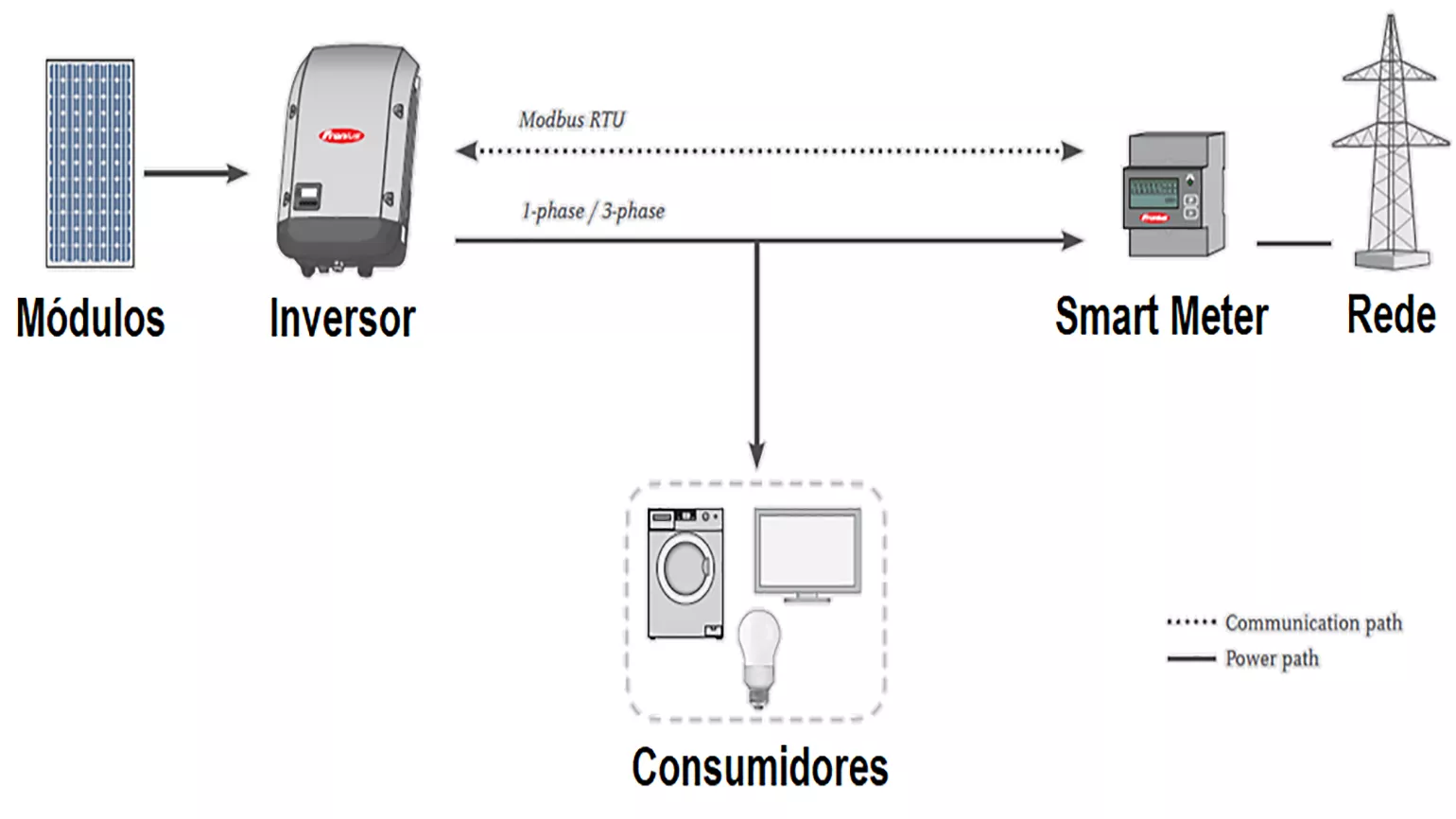

Figura 1: Digrama de ligação Sistema FV + Cargas + Smart Meter + Rede

Isso é possível com a ajuda do medidor inteligente bidirecional da Fronius, chamado Smart Meter, onde a energia gerada pelo Sistema FV, a energia consumida pelas cargas, o excedente de energia e, por fim a energia consumida da rede, são todas monitoradas e parametrizadas através do equipamento. Esses dados podem ser facilmente ilustrados e compreendidos na plataforma de monitoramento online da Fronius, chamada Solar.web.
Esta função, realizada com o auxílio do Smart Meter, permite que apenas a energia necessária para alimentar as suas cargas seja drenada do Sistema FV, pois o medidor faz esse trabalho de dosar e entender o quanto de energia é necessário naquele momento. Quando há muita geração, mas pouco consumo, este excedente não é de forma alguma injetado na rede. Já na situação inversa, quando há muito consumo e pouca geração, toda a sua geração é destinada para as cargas e o restante de energia necessária para fazê-las funcionar, vem diretamente da rede.
