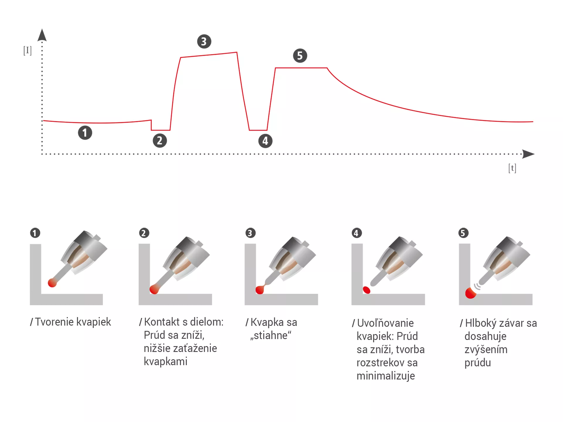

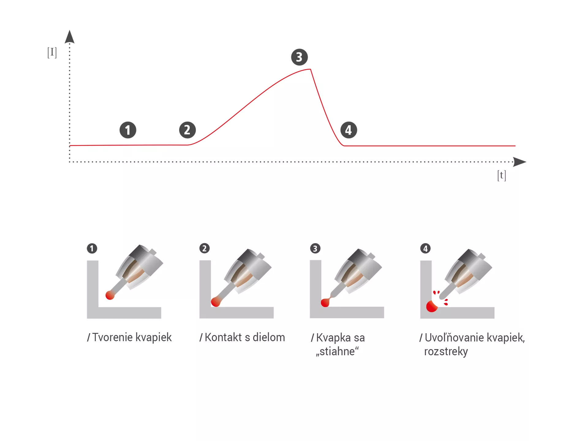

Zváranie pomocou LSC v krátkom elektrickom oblúku
Porovnanie štandardného krátkeho elektrického oblúka s elektrickým oblúkom LSC
Princíp tlmeného opätovného zapálenia predstavuje v porovnaní so štandardným krátkym elektrickým oblúkom značný rozdiel. Tento princíp sa vyvolá tak, že sa skrat odstráni pri nízkej úrovni prúdu. To má zasa za následok stabilný zvárací proces.
1) Štandardný oblúk dip dipu
2) LSC - Arc
