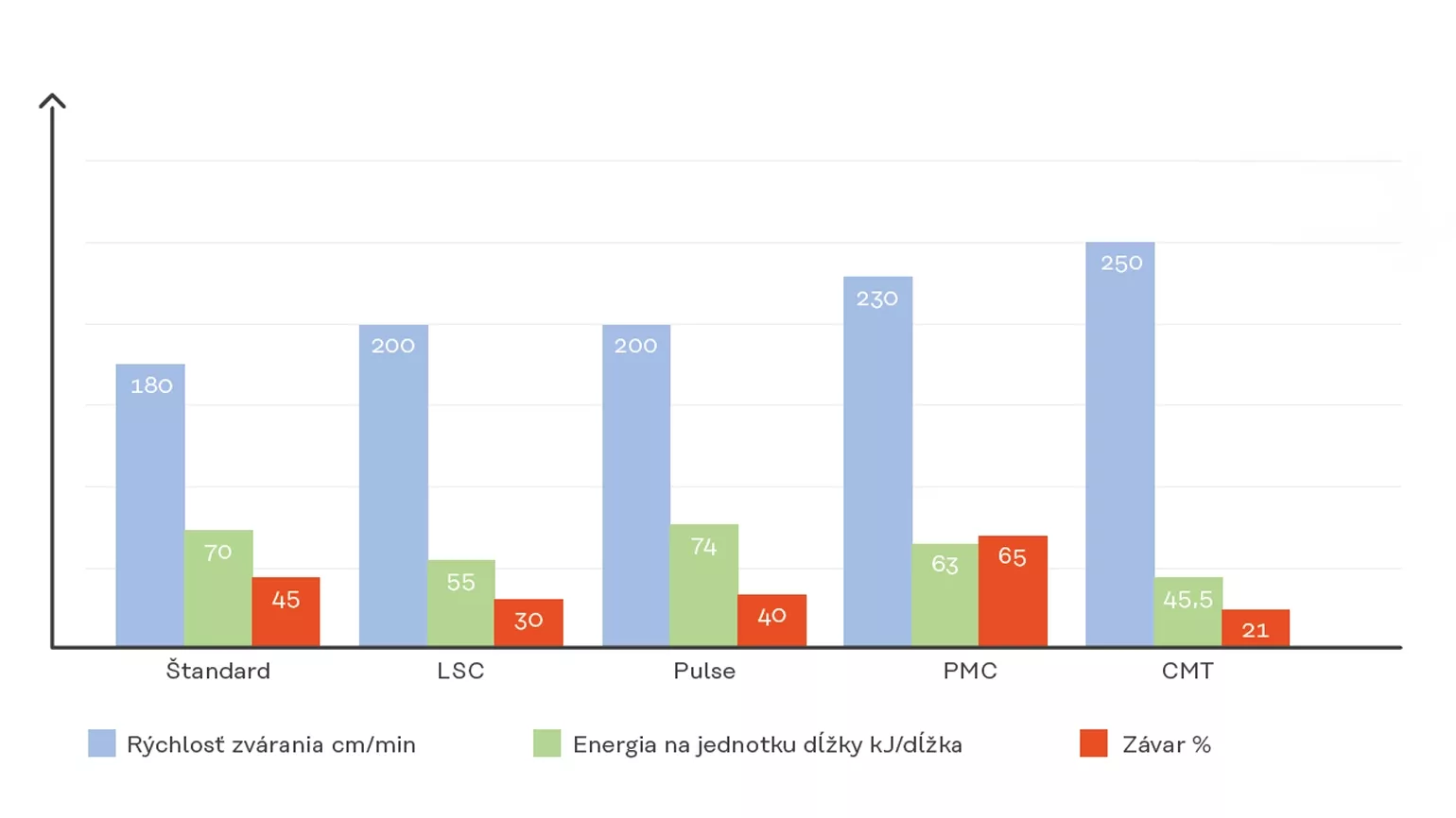

Porovnanie Welding Packages
TPS 500i
MTB 500i W R
– WF 25i
– Pri porovnaní CMT: naviac Reel, SB60 Robacta Drive
– 7° uhol nábehu zváracieho horáka, ľahko stúpajúci s 15° relatívne k zvarencu a zvárací stôl v polohe 30 ° PG
– Prídavný materiál: G3Si1 (1,2 mm priemer)
– Ochranný plyn: M21 (18 % Ar + 82 % CO2, 12 l/min)
– Základný materiál: 2 mm brúsený oceľový plech

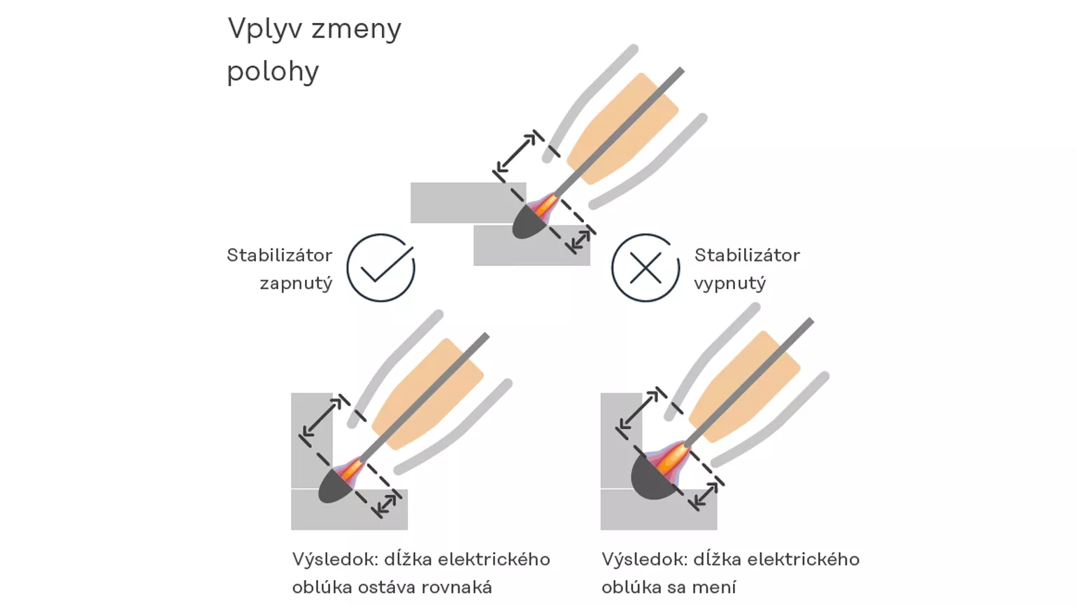

Vplyv zmeny polohy
Stabilizátor dĺžky elektrického oblúka
pre konštantnú dĺžku elektrického oblúka
Automatická kompenzácia nezrovnalostí: dĺžka elektrického oblúka sa zachováva konštantná nezávisle od zváracieho napätia. Vďaka tomu ostáva kvalita zvaru bez zmeny aj pri zmene polohy zváracieho horáka alebo meniacich sa toleranciách konštrukčného dielu.
Optimálna podpora za následujúcich podmienok:
/ Dynamické, meniace sa polohy zváracieho horáka
/ Tolerancie konštrukčných dielov: meniace sa hrúbky plechov alebo vzdialenosti medzier
/ Rôzne odvádzanie tepla
/ Zmeny rýchlosti
Výhody:
/ Pri zmene polohy zváracieho horáka nie je potrebné prerušenie zvárania ani dodatočné ručné nastavenie dĺžky elektrického oblúka.
Nízke nebezpečenstvo vrubov na zvare
/ Rýchle vyhľadanie parametrov
/ Presne zameraný elektrický oblúk
/ Vyššie rýchlosti zvárania
