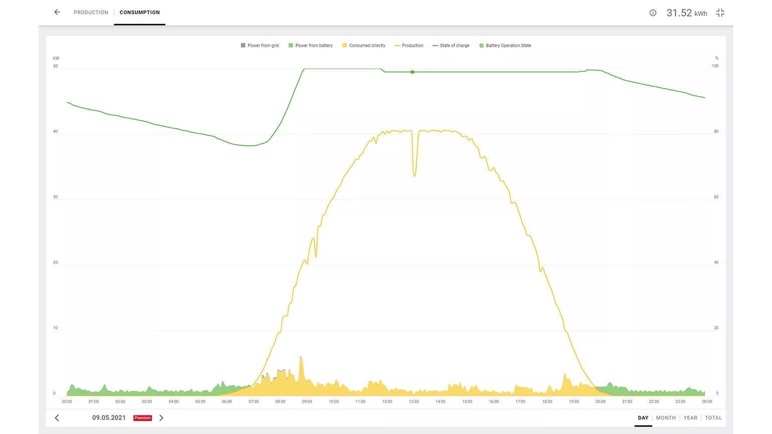

Skärmbilden från vårt användarvänliga övervakningsverktyg Fronius Solar.web visar att företaget klarar att täcka sitt energibehov till 100 % på egen hand: I genomsnitt startar ackumulatorn med en restkapacitet på 20 % på morgonen och fulladdas under dagen med energin från solpanelsmodulerna på taket. På natten kan batteriackumulatorerna täcka behovet perfekt, och det behövs ingen el från nätet. På morgonen och kvällen tas energin från batteriet (grönt), och under dagen används den genererade solenergin direkt (gult).
