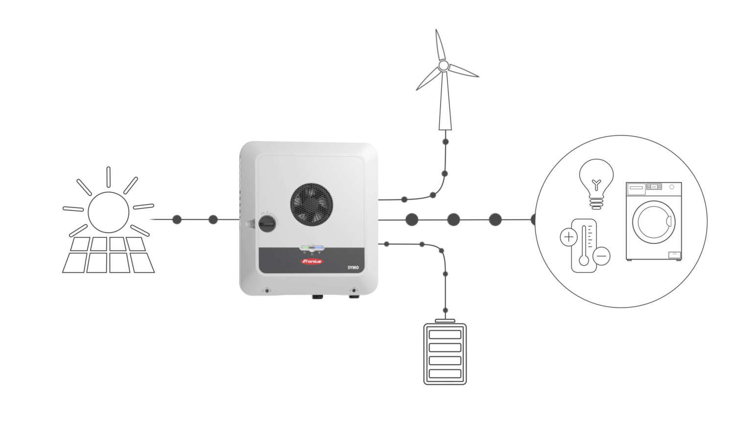

Energiflöden i ett batterisystem
Solgeneratorn kan försörja hushållsförbrukarna och ladda batteriet samtidigt. Överskott kan i förekommande fall matas in i elnätet.
Förbrukarna i hushållet kan försörjas samtidigt från solgeneratorn och batteriet.
Vid överskott försörjs förbrukarna samtidigt som batteriet laddas. Vid nettoförbrukning kommer försörjningen från solgeneratorn och batteriet.
Växelriktaren kan använda energi från en extra AC-källa, t.ex. ett vindkraftverk eller en befintlig solcellsanläggning, för att ladda batteriet.
Växelriktaren styr energiflödena i batterisystemet.

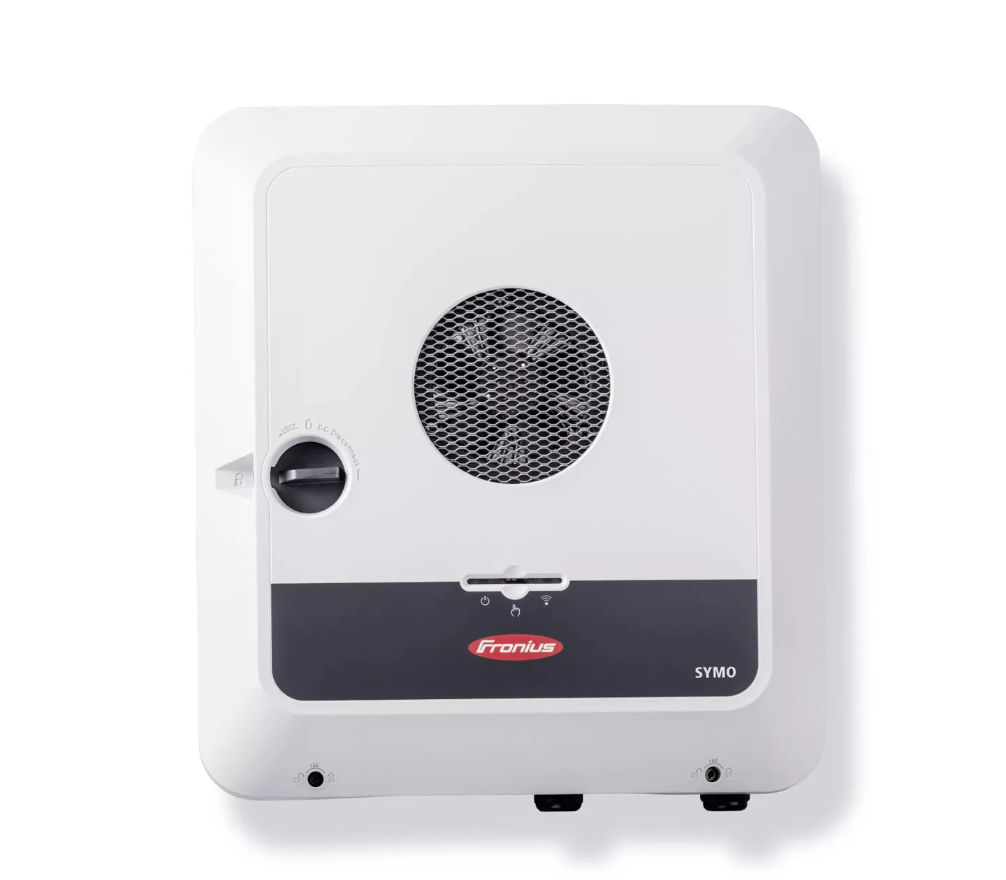

I det här användningsfallet kan exempelvis en Fronius Symo GEN24 6.0 Plus som producerar 6 kW försörja hushållet med 3 kW, samtidigt som återstoden på 3 kW går till att ladda batteriet*.

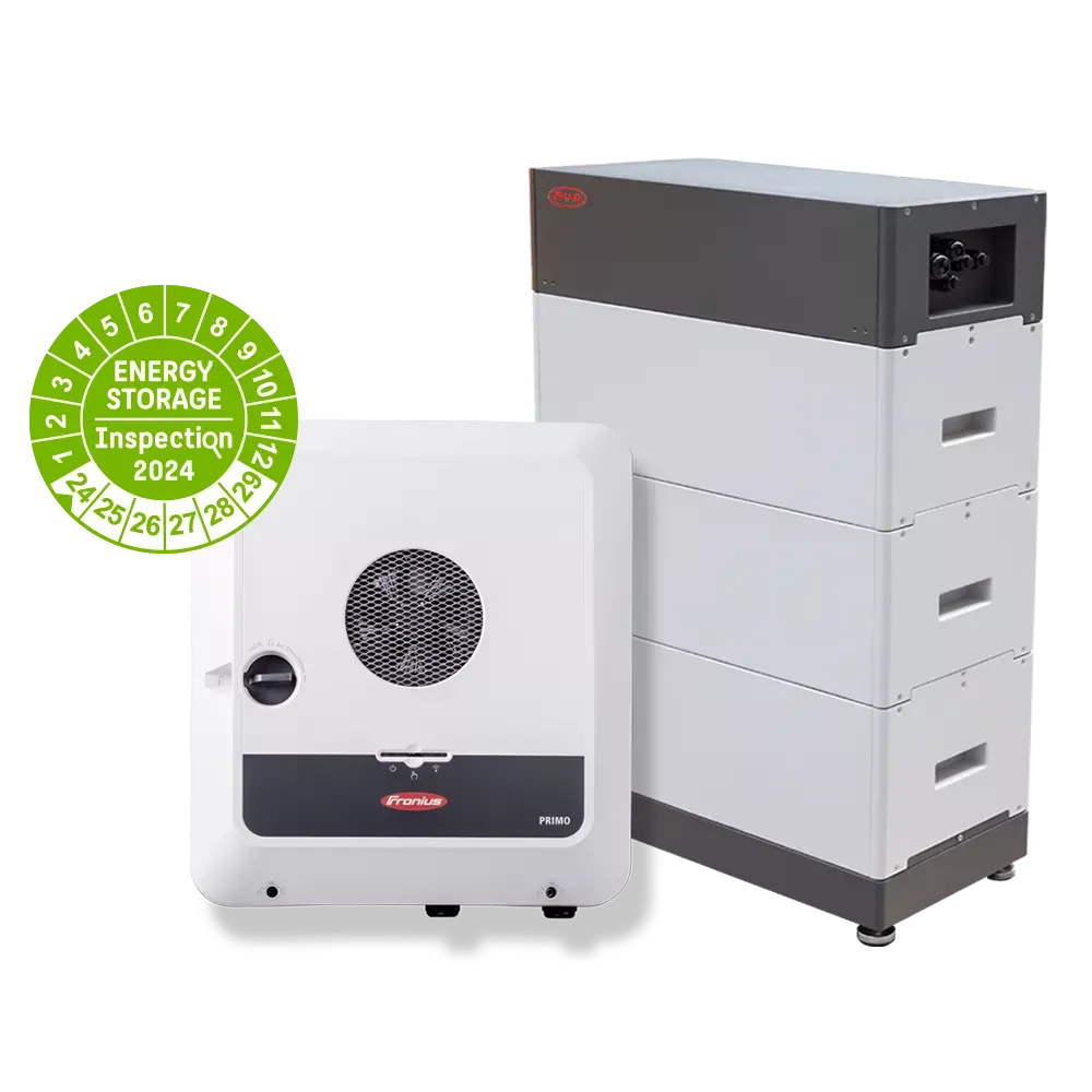

Fronius GEN24 Plus och BYD Battery-Box Premium: Den här kombinationen nådde återigen topplaceringar vid studien Stromspeicher-Inspektion 2024. Studien Stromspeicher-Inspektion genomförs årligen av Hochschule für Technik und Wirtschaft (HTW) i Berlin och ses som Europas viktigaste studie när det gäller systemeffektiviteten hos solcellsbatterisystem. I det avseendet imponerar duon för femte gången i rad med sin enastående effektivitet.
