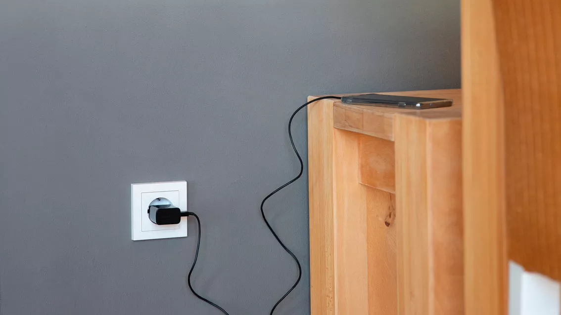

PV Point ile temel acil güç beslemesi
Hibrit olmayan Fronius GEN24 Plus ve Fronius GEN24 modelleri, karmaşık bir ilave kuruluma ihtiyaç duymayan temel acil durum akımı beslemesine sahiptirler. Böylelikle acil akım durumunda 3 kW kesintisiz güce sahip tek fazlı tüketiciler sigortalı bir priz veya küçük bir akım devresi üzerinden beslenirler.
Bu sayede fotovoltaik tesis sahipleri örneğin kolayca bir cep telefonunu veya bir dizüstü bilgisayarı şarj edebilir ve elektrik kesintilerinde de ulaşılabilir ve erişilebilir durumda olur. Yalnızca bir acil akım durumunda değil, aynı zamanda paralel şebeke işletiminde de seçilen tüketicilerin sürekli ve güvenilir bir şekilde beslenmesini sağlayan PV Point Comfort ile birleştirildiğinde bu temel acil güç beslemesi daha da konforlu hale gelmektedir. Sonradan alınan aksesuar ürün olarak da sorunsuzca invertere monte edilebilmektedir.
Avantajlar
  • Elektrik kesintisi durumunda otomatik aktifleşme
  • Herhangi bir karmaşık, ek kurulum gerektirmez
  • 3 kW güç değerine kadar tek fazlı tüketiciler beslenir
  • PV Point Comfort sayesinde manuel takma-çıkarmaya gerek yok

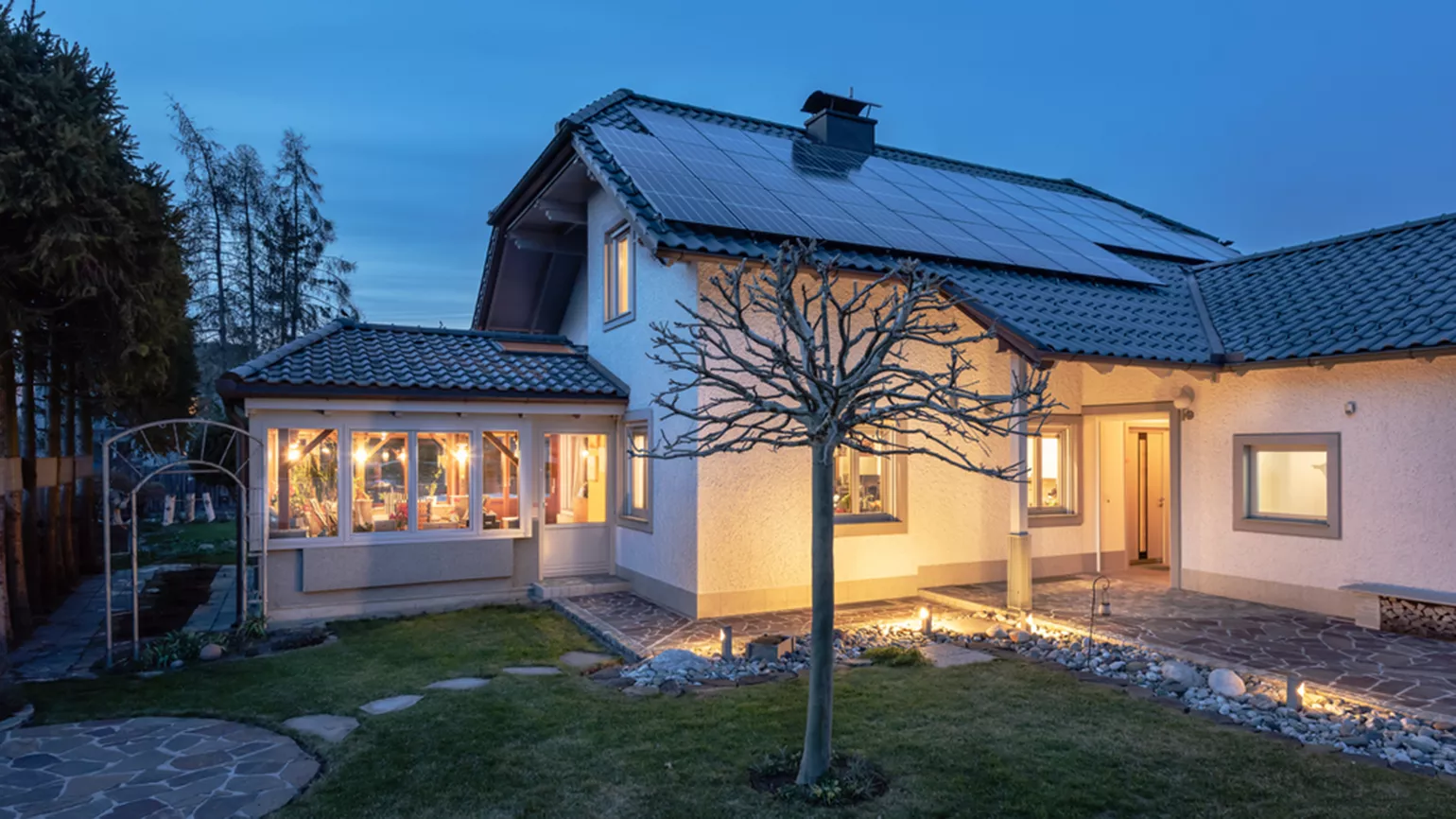

Maksimum bağımsızlık için Full Backup seçeneği
Fronius GEN24 Plus inverterinde bulunan Full Backup seçeneği sayesinde maksimum bağımsızlığa ve esnekliğe ulaşılabilir. Elektriklerin kesilmesi durumunda inverter bir şebeke anahtarlama sistemi yardımıyla tamamen otomatik veya manuel bir müdahale ile acil akım işletimine geçiş yapar. Böylelikle tüm eve fotovoltaik sistemi ve akü üzerinden enerji sağlanır. Bu sayede hem daha küçük tek fazlı tüketiciler hem de elektrikli ocak veya ısı pompası gibi daha büyük tüketiciler beslenebilir.
Bunun için bir akü depolama sistemi ve ayrıca şebekenin güvenli bir şekilde ayrılması için de bir şebeke anahtarlama sistemi gerekmektedir. Hibrit inverterlere entegre edilen Multi Flow Technology sayesinde elektrik kesintisi esnasında dahi tüketici, fotovoltaik tesisten ve solar bataryadan güç alabilir. Yeterli FV enerjisi üretildiyse acil güç modunda da eşzamanlı olarak tüketici beslenebilmekte ve aküler şarj edilebilmektedir.
Avantajlar
  • Isı pompaları gibi büyük tüketiciler de dahil tüm eve enerji tedariki
  • Acil akım işletiminde geçmek için müşteri ihtiyaçlarına göre ayarlanmış şebeke anahtarlama sistemi
  • Elektrik kesintisi durumunda bile etkili enerji akışı sağlanabilir

Full Backup seçeneğinde elektrik kesintisi olduysa hibrit inverter evi otomatik olarak kamusal ana şebekeden ayırır. PV jeneratör ya da enerji depolama sistemi üzerinden eve ihtiyaç duyulan elektrik verilir. Fronius Smart Meter hesaplama sayacı ile birlikte Fronius GEN24 Plus model hibrit inverter; arıza veya kesinti giderilene ve normal şebeke işletimi geri dönene kadar ev şebekesinin ana şebekeden ayrılmış şekilde kalmasını sağlar.
ELEKTRİK KESİNTİSİ DURUMUNDA GÜVENLE BESLEME
“Elektrik kesildiğinde bile evimizin tamamında fotovoltaik akımın olmasını istedik. Bu nedenle bu özelliğe sahip bir inverter arayışına girdik. Ama çok fazla seçenek yoktu. Fronius GEN24 Plus sayesinde istediğimiz gibi bir çözüm bulmuş olduk.”
Thomas Ringer, fotovoltaik tesis sahibi
