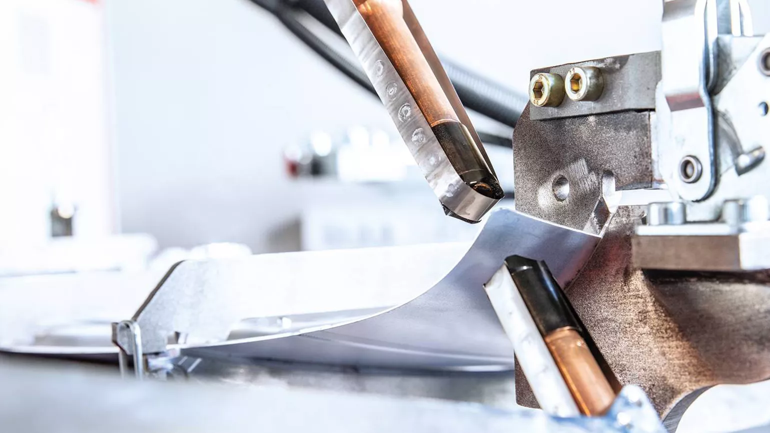

Fronius, DeltaSpot ile birlikte alüminyum, çelik ama aynı zamanda diğer malzemeler için yenilikçi direnç punta kaynağı geliştirmiştir. Elektrotlar ve birleştirilecek saclar arasında hareket eden dairesel proses bandı karakteristik bir özelliğidir. Bu sürekli devam eden hareket ile sürekli yüksek kalitede sürdürülebilir bir kaynak prosesi elde edilir. Kesin ve tekrarlanabilir bir kaynak sonucu elde edersiniz. Proses bandı kaynak akımını aktarır ve elektrotların kontak yüzeylerini, alüminyum, çinko veya organik atık gibi kirlerden korur. Bu koruma sayesinde elektrotların çok daha uzun bir kullanım ömrü ortaya çıkar: Kullanıma göre 20.000 puntaya kadar kullanım mümkündür. Diğer bir avantajı ise her kaynak puntasının %100 oranında tekrarlanabilir olmasıdır. Bu şekilde kaynak için yüksek bir proses güvenliği elde edersiniz. Dolaylı sac kontaklaması, sayesinde proses bandı buna ek olarak sac yüzeyinde çapaksız bir kaynak sonucu sunar.
Daha fazla enerji verimliliği
Kaynak yaparken proses bandının yüksek elektrik direnci nedeniyle ilave bir ısı dışarıdan içeri yönlendirilir. Özellikle alüminyum uygulamalarında %50 daha az elektrik enerjisine ihtiyaç duyulur. DeltaSpot, geleneksel punta kaynaklarıyla karşılaştırıldığında çok yüksek verimle ön plana çıkar.
Çok yönlü kullanılabilir
Alüminyum bağlantılarına ek olarak, görünür noktalar veya yüzeyi kaplanmış yüksek dayanımlı saclar gibi çelik plakaların bağlanması sırasında da DeltaSpot proses avantajlarından faydalanabilirsiniz. Çok saclı bağlantılarda da problemsiz bir şekilde uygulama gerçekleştirilebilir. Aynı kaynak pensinin diğer malzemelerin bağlanmasında kullanılması için, proses bandını kolayca değiştirebilirsiniz. Güç kaynağı, hortum paketi, kaynak pensi ve grafik arayüzüne sahip kumanda gibi sistem bileşenleri birbirleriyle mükemmel bir uyuma sahiptir Buna ek olarak özellikle alüminyum kaynaklarında kaynağın kalitesine önemli bir etkisi bulunan kaynak pensinin yüksek dayanımı da söz konusudur.
