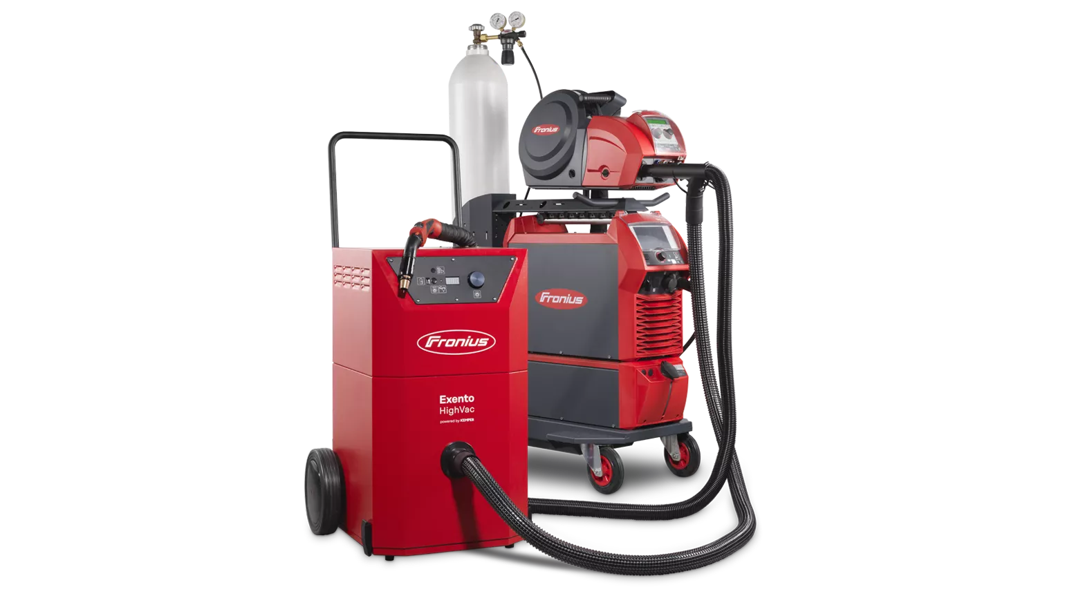

Exento HighVac
Kompakt tasarım, maksimum koruma:

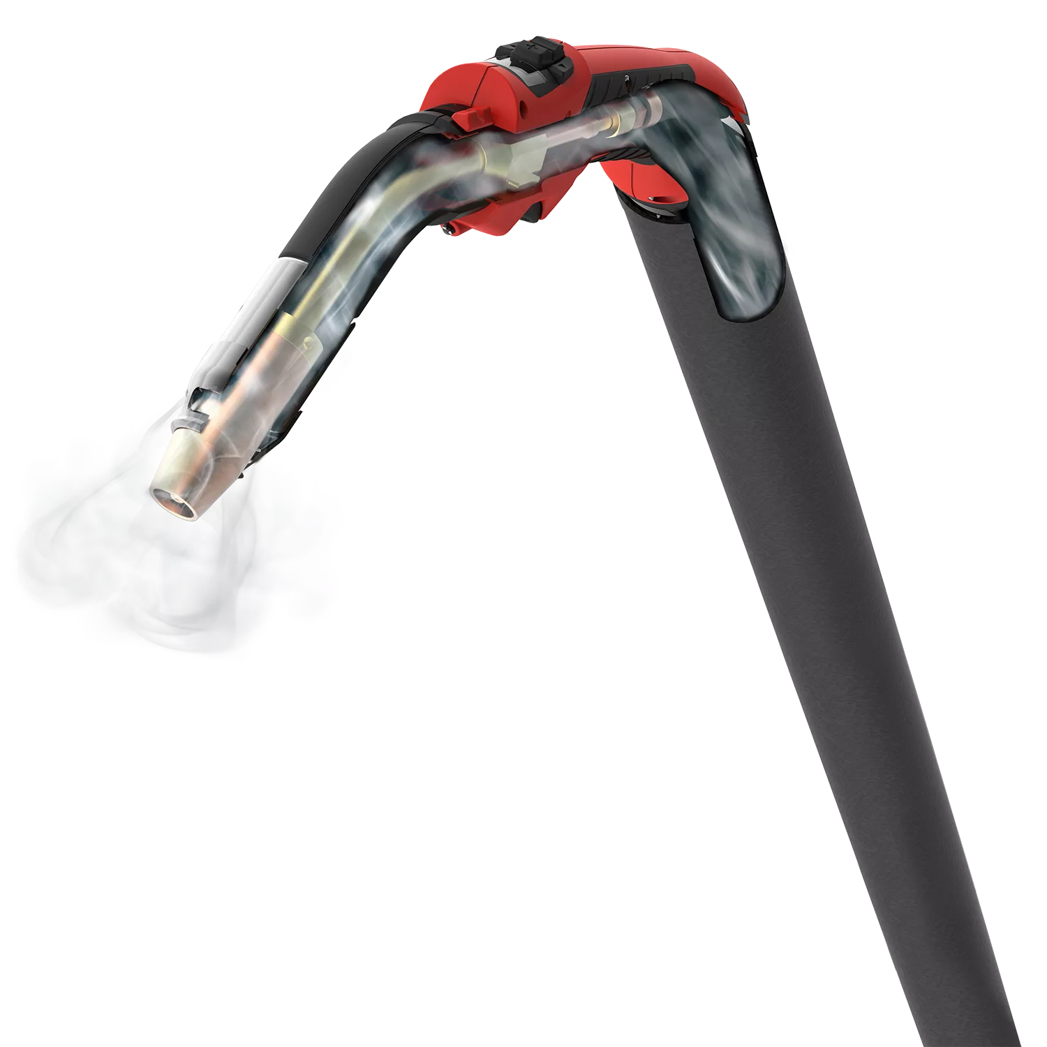

Exento HighVac yüksek vakumlu duman çekme cihazı son derece yüksek filtre kalitesi sayesinde kaynak dumanı parçacıklarının yüzde 99,9’dan fazlasını filtrelemektedir. Kaynak dumanı yükünün ciddi oranda daha az olmasını sağlamaktadır.
Yüksek performanslı Exento hava emişli torçlar ile kombine edilen yüksek vakumlu sistem, kaynak dumanını doğrudan oluştuğu yerde yakalamaktadır. Son derece büyük, dikey monte edilmiş bir filtre kartuşuyla donatılmıştır ve özellikle etkili bir temizlik sağlamaktadır.
Avantajlarınız
  • Yan kanal contası sayesinde yüksek emiş gücü
  • Exento hava emişli torçlarla mükemmel uyumlu
  • Otomatik akım hacmi ayarlaması
  • Eldivenlerle bile sezgisel tek düğmeli kullanım
  • Çeşitli hava emişli torçların kullanımı için emiş gücü kademesiz şekilde seçilir
  • Emiş gücü denetimi
  • Kompakt tasarım
Kesintisiz kullanım
  • için uygun
  • Torç hava emişi
  • Kompakt yapısı sayesinde değişken çalışma alanları için uygun
Diğer öne çıkanlar
  • Büyük filtreleme alanı
  • USB A tipi şarj yuvası
Exento HighVac, Exento hava emişli torçla mükemmel bir şekilde kombine edilebilmektedir ve ayrıca EN ISO 21904-1 standartlarını karşılamaktadır: Kaynak yapımı ve benzer yöntemlerde iş ve sağlık koruması.
Exento Ekstraksiyon Kaynak Torçları hakkında daha fazla bilgi edinin
Kompakt tasarım, maksimum emiş gücü
Yaklaşık 60x60 cm’lik bir temel alana sahip olan Exento HighVac, atölyede veya tamirhanede minimum bir alan kaplamaktadır. Kompakt tasarımı, performansını etkilememektedir: Modele bağlı olarak 170 m³/sa’ya kadar bir emiş gücü mümkündür. Dikey monte edilen filtre kartuşu sayesinde temizlik son derece etkilidir.
İlave donanım
  • Start/Stop otomatiği
  • Kap tutuculu alet kabı
  • Yüksek vakumlu emiş hortumu 2,5 m/5 m/7,5 m/10 m
  • Atık hava filtresi H13
Exento HighVac Teknik Özellikler
  Exento HV 230V/EF Exento HV 400V Exento HV 460V Exento HV 600V
Şebeke gerilimi %-10 / +10 1x 230 V 50/60 Hz 3x 400 V 50/60 Hz 3x 460 V 50/60 Hz 3x 600 V 50/60 Hz
Motor gücü 1,5 kW/2,04 hp 2,2 kW/2,99 hp 2,2 kW/2,99 hp 2,2 kW/2,99 hp
Anma akımı 13 A 5,8 A 5,8 A 4,5 A
Maks. emiş gücü 160 m³/h/94,17 cfm 170 m³/h/100,06 cfm 170 m³/h/100,06 cfm 170 m³/h/100,06 cfm
Maks. alçak basınç 24.000 Pa/96,44, wc 31.000 Pa/124,46, wc 31.000 Pa/124,46, wc 31.000 Pa/124,46, wc
Ses basınç seviyesi 75 dB(A) 77,9 dB(A) 77,9 dB(A) 77,9 dB(A)
Koruma derecesi IP 21
Ebatlar u x g x y 627 x 594 x 1182 mm/24,7 x 23,4 x 46,5 in
Ağırlık 65 kg/143,3 lb

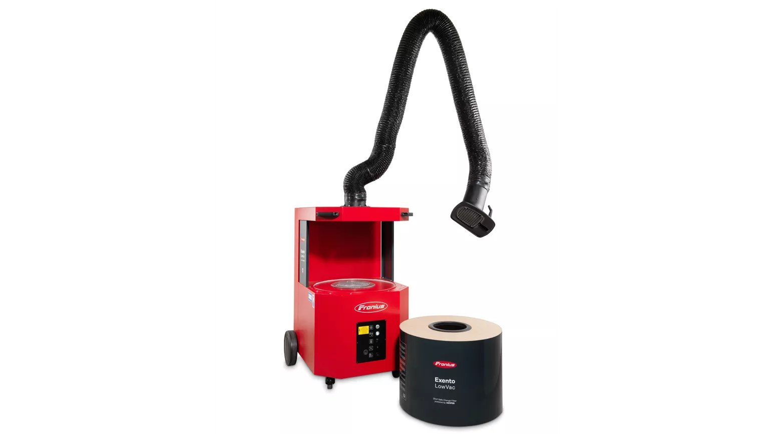

Exento LowVac model mobil düşük vakumlu duman çekme cihazı kullanıcıları etkili bir şekilde kaynak dumanına karşı korur ve uzun kullanım süresi sayesinde oldukça ekonomiktir.
25 m2 gibi çok büyük bir filtreleme alanını kapsayan tek kullanımlık bir filtreye sahiptir ve dolması durumunda herhangi bir yere bulaşmadan değiştirilebilmektedir.
Avantajlarınız
  • Emiş başlığının akıma göre optimize edilmiş tasarımı sayesinde emiş kolunun daha az yönlendirilmesi gerekir; opsiyonel olarak LED aydınlatma
  • Filtre ve faz denetimi sayesinde daha yüksek güvenlik
  • Temassız filtre değiştirme sayesinde optimum koruma
  • Filtrenin büyük kapasitesi ve uzun kullanım süresi sayesinde yüksek maliyet verimi
Kesintisiz kullanım
  • Örtülü elektrot, MIG/MAG ve TIG kaynağı
  • Düzenli kullanım
  • Değişken çalışma yeri
Diğer öne çıkanlar
  • Ayarlanabilir kapaklı ve 360 derece döndürülebilir emiş başlığı
  • 25 m² filtre alanı (42 m²‘ye çıkarılması mümkündür)
  • Sağlam ve dayanıklı yapı
  • W3/IFA denetimli
Çok yönlü kullanılabilir
MIG/MAG-, TIG veya örtülü elektrot: Akıma göre optimize edilmiş emiş başlıklı esnek emiş koluna sahip mobil Exento LowVac, tüm standart kaynak proseslerinde gücünü sergilemektedir. Exento LowVac duman çekme cihazı, özellikle hava emişli torçların kullanılamadığı yerlerde (örneğin manuel ark kaynağında) doğru seçimdir.
İlave donanım
  • Aydınlatma için açma/kapama şalterli çalışma yeri aydınlatması ve emiş başlığında cihaz için açma/kapama şalteri
Exento LowVac Teknik Özellikler
  Exento LV 230V/EF Exento LV 115V/B Exento LV 230V/B Exento LV 400V Exento LV 460V Exento LV 600V
Şebeke gerilimi %-10 / +10 1x 230 V/50 Hz 1x 115 V/60 Hz 1x 230 V/60 Hz 3x 400 V/50 Hz 3x 460 V/60 Hz 3x 600 V/60 Hz
Anma akımı 9,1 A 17 A 9,2 A 3,1 A 2,6 A 1,9 A
Maks. emiş gücü 1.100 m³/h/647 cfm
Maks. alçak basınç 2.250 Pa/9,04, wc
Ses basınç seviyesi 70 dB(A)
Ebatlar u x g x y 836 x 795 x 1169 mm/32,9 x 31,3 x 46,0 in
Ağırlık 127 kg/280 lb
