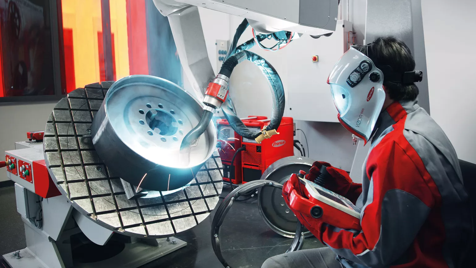

Birbirlerinden izole edilmiş ve bir gaz nozulune yerleştirilmiş iki kaynak teli ile mükemmel kaynak sonuçları elde edilir
TimeTwin ile Fronius, çok özel bir yenilik sunmaktadır. Çünkü çift tel bazlı gazaltı kaynak yöntemi ile geleneksel yöntemlere oranla en azından iki kat daha hızlı kaynak yapabilirsiniz. Çekirdeği mikro işlemci kontrollü TPS güç kaynaklarımızdan oluşmaktadır. Kullanımda, birbirinden izole kaynak telleriyle çalışan, iki adet, ayrı bir şekilde regüle edilebilen akım kaynağı bulunur. Bunlar sadece bir gaz nozulu içerisinde ve birlikte bir kaynak havuzunda bulunurlar. TimeTwin kapsamında %90 verime sahip bir inverter akım kaynağı söz konusudur. 900 amperde %100 devreye girme süresi ve maksimum kaynak hızı. Kullanılan Robacta Twin torcu akım ve gaz nozulu için çok verimli çift soğutma sistemi ile donatılmıştır. Bu da yüksek kullanım ömrü ve kompakt tasarım sunmaktadır. Pratik hayatta denenmiş zorunlu temas sayesinde iki kaynak telinin her biri tam olarak belirlenmiş açıyla kontak memesine yerleştirilir. Akım geçişi bu şekilde güvenli ve emniyetli bir şekilde sağlanır. Bu sayede artık rastgele meydana gelen seçici akım geçişleri ortaya çıkmaz.
Mekanik ve otomatik kaynak için
TimeTwin, otomobil ve nakliyat sanayi, gemi, konteynır ve hem mekanik hem de elektronik alet imalatında, raylı araçların üretiminde veya kaplama kaynağının her türünde olduğu gibi otomatik uygulamalarda kullanıma uygundur. Hızlı çift tel yöntemi ile çelik ve krom-nikel malzemeler ayrıca alüminyum ve alüminyum alaşımlı malzemelerde çalışma gerçekleştirilebilir.
