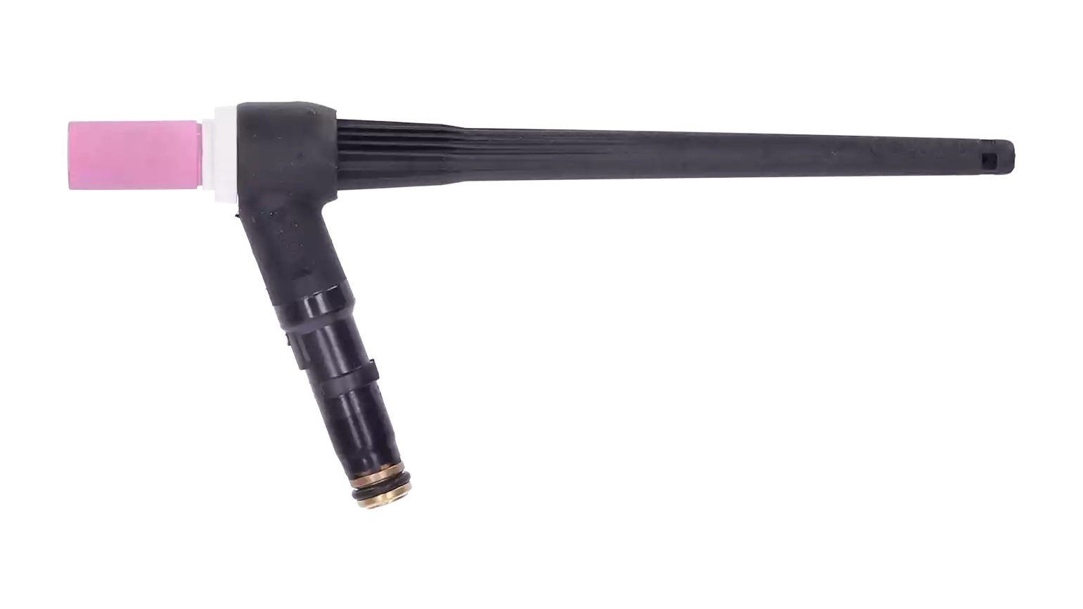

Kaynak torcu ayrıntılı olarak
System design
Su soğutma Sarf malzemelerinin kullanım ömürleri, torç boynunun başına kadar yapılan soğutma sayesinde artmaktadır
1
Torç gövdesi varyantları
  • Geçme gaz nozulu (A)
  • Vidalı gaz nozulu (P)
2
Patentli arabirim
MULTILOCK
/ Hızlı ve kolay torç boynu değişimi
/ Torç boynu 360° dönebilir
/ 40’dan fazla çeşitte torç boynu
3
AYDINLATMA
Kaynak öncesinde ve sonrasında kaynak yeri aydınlatılır
4
KAYMAZ ÖZE Kabzada yumuşak bileşenler
5
Kullanıcı arayü Kullanıcı birimleri sadece birkaç hamleyle her zaman değiştirilebilirler.
6
Küresel mafsal
7
Esnek hortum paketi Optimum kullanım için esnek ve aşınmaya dayanıklı deri koruma hortumu
8
Merkezi bağlantı F/F++
/ Aletsiz montaj
/ Doğrudan akım bağlantısında koruyucu gaz
/ Harici su bağlantıları
/ Yüksek performans için su soğutmalı bayonet bağlantısı
9
