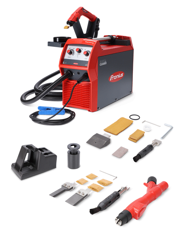

MagicCleaner 300
Yoğun uygulamalar ve uzun TIG kaynak dikişleri için, patentli basınçlı hava fanına sahip yüksek performanslı temizlik cihazıdır. Sadece 3 adımda kullanıma hazır durumdadır.
Teslimat kapsamı
/ MC300 temizlik torcu (patentli basınçlı hava fanı)
/ Temizlik torcu MC150
/ Şasi kablosu 10 mm², 3 m
/ Torç tutucusu MC150 & MC300
/ Temel set: Elektrot / Fırçalar / Pedler

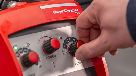

Kullanımı kolay
/ İstenilen proses doğrudan seçilir
/ Güç ayarlaması
/ Entegre 1,8 l tank
/ Sıvı pompası (otomatik / manuel)
