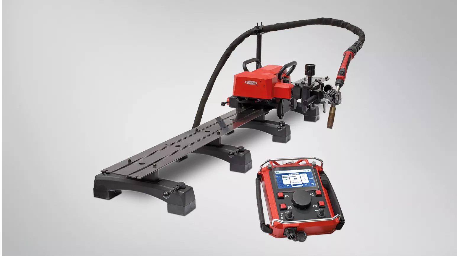

Torç taşıyıcı FlexTrack 45 Pro
Mekanik uzunlamasına dikiş kaynağı
KAYNAK PROSESİ: MIG-MAG / CMT
Kompakt torç taşıyıcı, geniş bir kullanım alanı seçeneği sunuyor. Duruma göre üç farklı tay sistemi arasında seçim yapılabilir. Yüzey yapıları değişken olan branşlarda, örneğin gemi veya kap yapımında, FlexTrack 45 Pro evrensel kullanım için çok uygundur.
İLETİŞİM
Ürün hakkında daha fazla bilgi mi istiyorsunuz?
Ürün detayları
FlexTrack 45 Pro, uzunlamasına dikiş kaynağı
FLEXTRACK 45 PROŞU ANLAMA GELİR.
  • Uzunlamasına dikiş ve orbital uygulamalarda çok yönlülük
  • Daha hızlı üretim prosesleri
  • Elde edilen üründe kalite iyileştirmeleri
  • Maliyetlerde düşüş
  • Daha yüksek rekabet gücü
SİSTEMİN ÖNEÇIKAN ÖZELLİKLERİ.
  • ESNEKLİK: Farklı iş parçası geometrilerinde çeşitli kaynak uygulamaları için modüler ray konsepti
  • KONFOR: Hızlı ve kolay ray ve alt hareket takımı montajı
  • HASSASİYET: Kesin hareketler ve sabit kaynak hızı
  • KALİTE: Özellikle TPS/i güç kaynağı ile mükemmel tekrarlanabilir kaynak sonuçları
  • SAĞLAMLIK: Şiddetli koşullarda kullanım için ideal kompakt alüminyum gövde

FRC-45 Basic uzaktan kumanda ünitesi
FRC-45 BASIC.
  • Sağlam gövde
  • Kolay kullanım
  • “Eski” FlexTrack ile uyumlu
Donanım veişlevler.
  • Nümerik ekran (metrik / İngiliz ölçü birimleri)
  • Kaynak modu (ark ile/olmadan)
  • TPS/i güç kaynakları ile iletişim
  • Hareket yönü
  • Hareket hızı
  • Ofset
  • Salınım modu, salınım hızı, salınım açısı, bekletme süresi
  • Son krater dolgusu
  • Ark boyu kontrolü (ACC - Arc Current Control)
  • Orbital ve uzunlamasına dikiş segment kaynakları
FRC-45 Pro uzaktan kumanda ünitesi
FRC -45 PRO.
  • Sağlam gövde
  • Kolay kullanım
  • TPS/i güç kaynakları için ideal
Donanım veişlevler.
  • Nümerik dokunmatik ekran ve işlev kadranı
  • 5 dilli (DE, EN, ES, FR, PL), istek üzerine diğer diller
  • Güç kaynağı parametresi ayarı
  • Hareket yönü
  • Hareket hızı
  • Ofset
