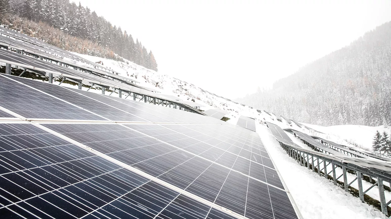

Schnee auf den Modulen
Auch bei Schneefall ist Ihre PV-Anlage bestens gerüstet – reguläre Solarmodule halten einen Druck von 2400 Pascal (entspricht 240 kg/m2) problemlos stand. Für Regionen mit erhöhter Intensität gibt es sogar Module welche mit 8000 Pascal belastbar sind.
Bei geneigten Dächern rutscht der Schnee jedoch ohnehin sehr schnell von alleine ab - lediglich bei Flachdächern gilt es bei starkem Schneefall die Traglastreserve im Auge zu behalten um die Statik nicht zu gefährden.
Wussten Sie, dass selbst durch eine 15 cm dicke Schneedecke noch ausreichend Sonnenlicht durchdringt um Strom zu produzieren?
Trotz Schnee auf den Modulen kann immer noch diffuses Licht auf die Module treffen und so Strom fließen.
Bei einem Ausrichtungswinkel von 30 bis 35° rutscht der Schnee ohnehin zügig ab. Dies wird noch zusätzlich beschleunigt durch die Wärme, welche entsteht sobald ein kleiner Teil des Paneels freiliegt.
