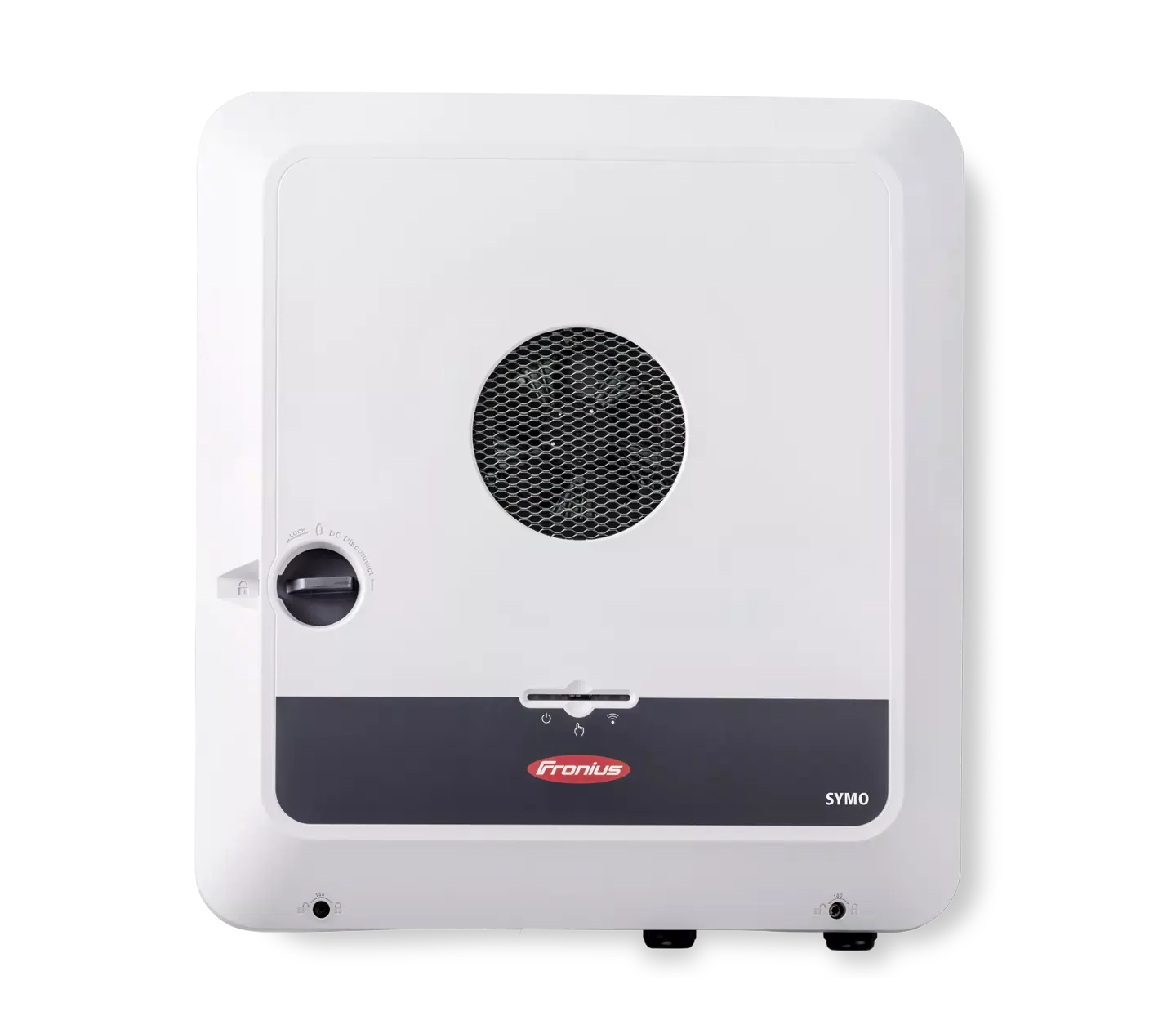

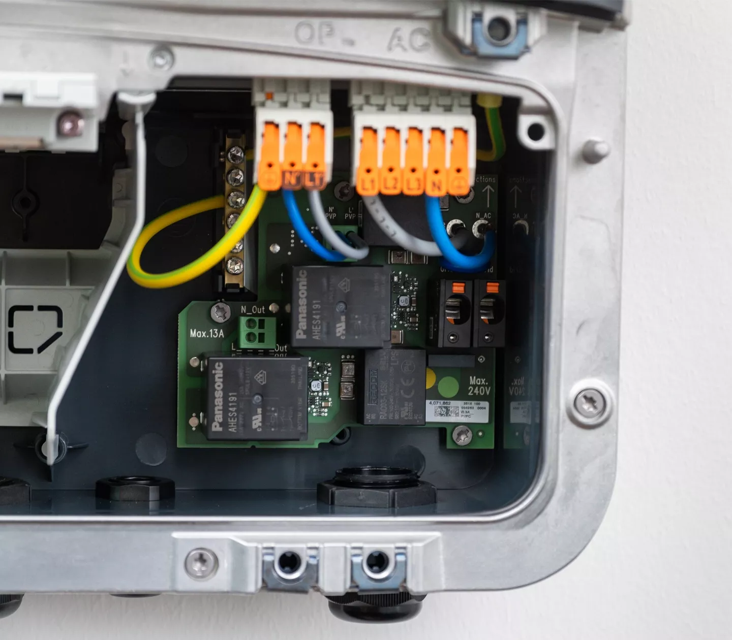

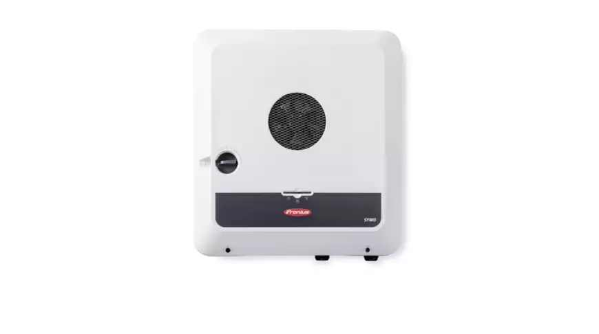

Basis-Notstromversorgung mit dem PV Point
Die Fronius GEN24 Plus sowie auch der Fronius GEN24 als Nicht-Hybrid-Wechselrichter besitzen eine integrierte Basis-Notstromversorgung, die keine aufwendigen Zusatzinstallationen bedingt. Damit werden im Notstromfall einphasige Verbraucher mit bis zu 3 kW Dauerleistung über eine abgesicherte Steckdose oder einen kleinen Stromkreis versorgt. Auf diese Weise können Besitzerinnen und Besitzer von PV-Anlagen beispielsweise ganz einfach ein Handy oder einen Laptop laden und während eines Stromausfalls erreichbar und informiert bleiben. Noch angenehmer gestaltet sich diese Basis-Notstromversorgung mit dem PV Point Comfort, der die Versorgung ausgewählter Verbraucher nicht nur im Notstromfall, sondern durchgehend und verlässlich auch im Netzparallelbetrieb sicherstellt. Als Zubehörprodukt lässt er sich unkompliziert nachträglich im Wechselrichter verbauen.
Vorteile
  • Automatische Aktivierung bei Netzausfall
  • Keine aufwendigen Zusatzinstallationen notwendig
  • Versorgung von einphasigen Verbrauchern bis zu 3 kW
  • Kein manuelles Umstecken mit PV Point Comfort

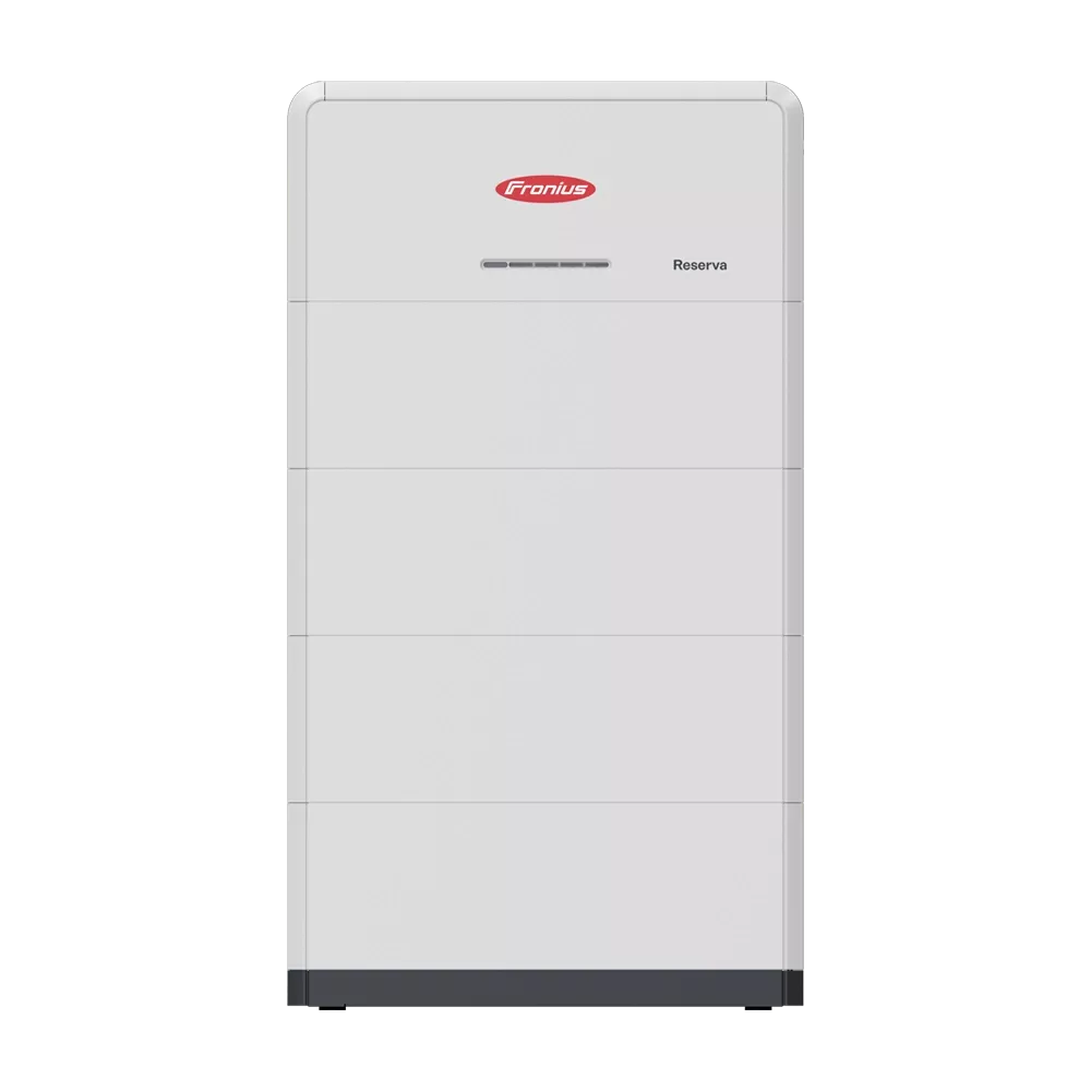

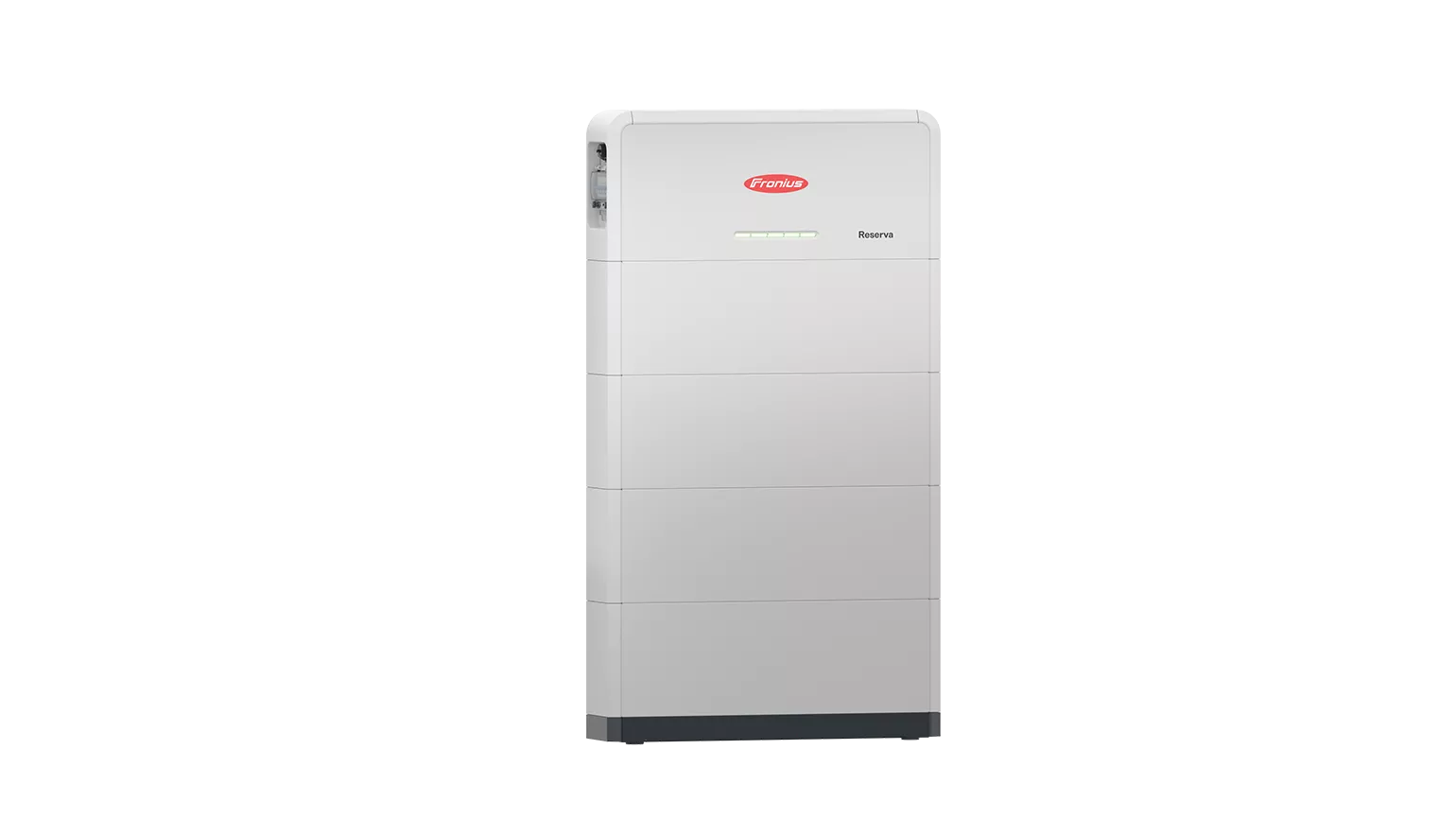

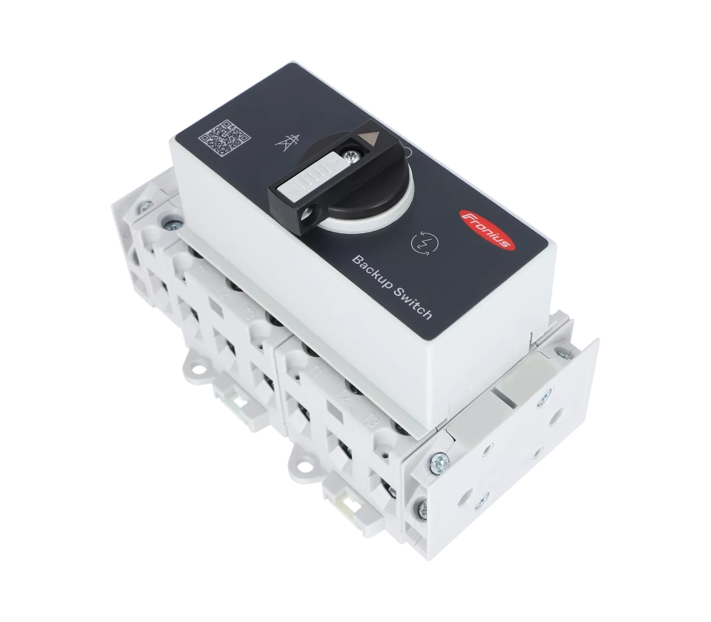

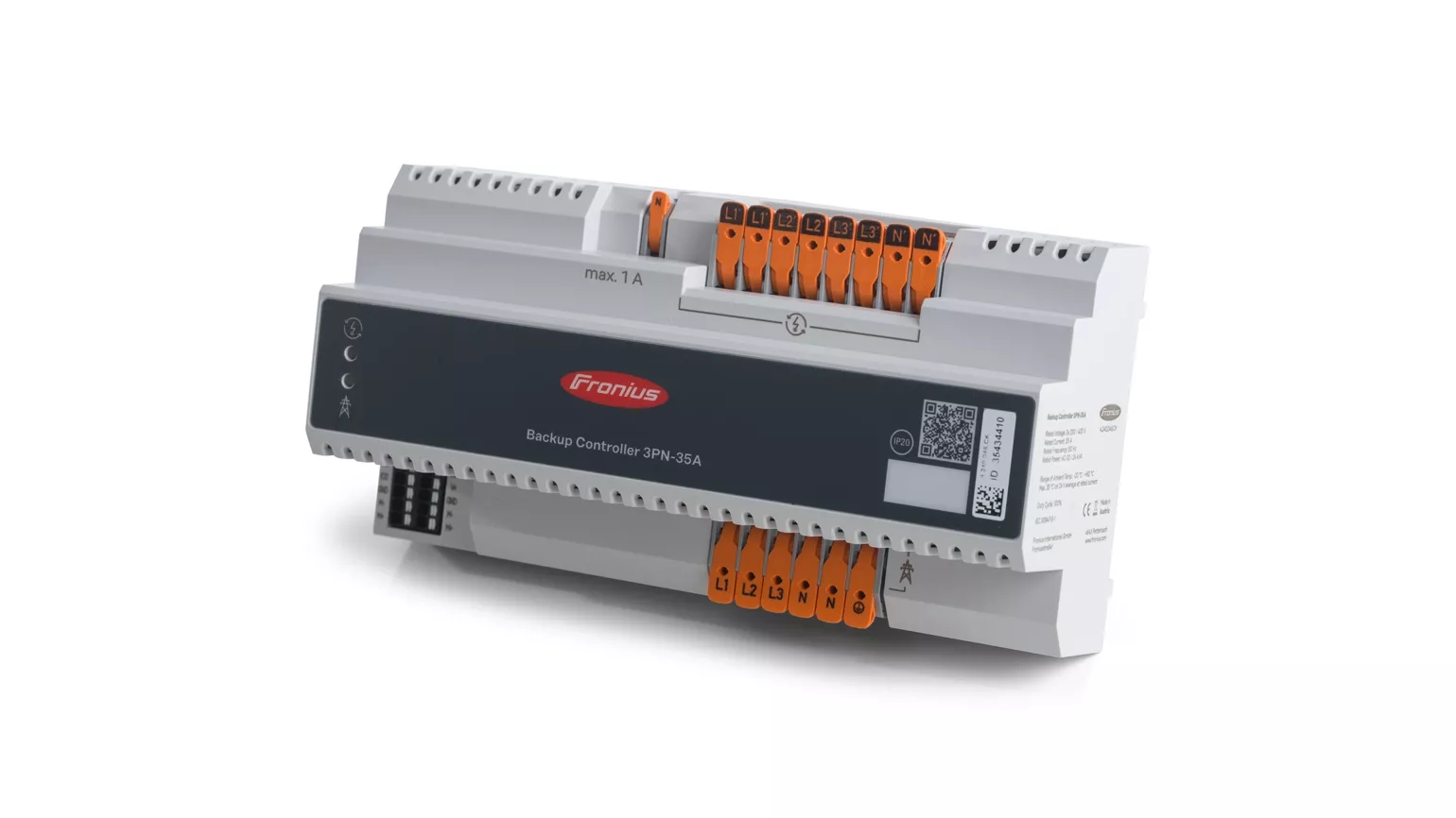

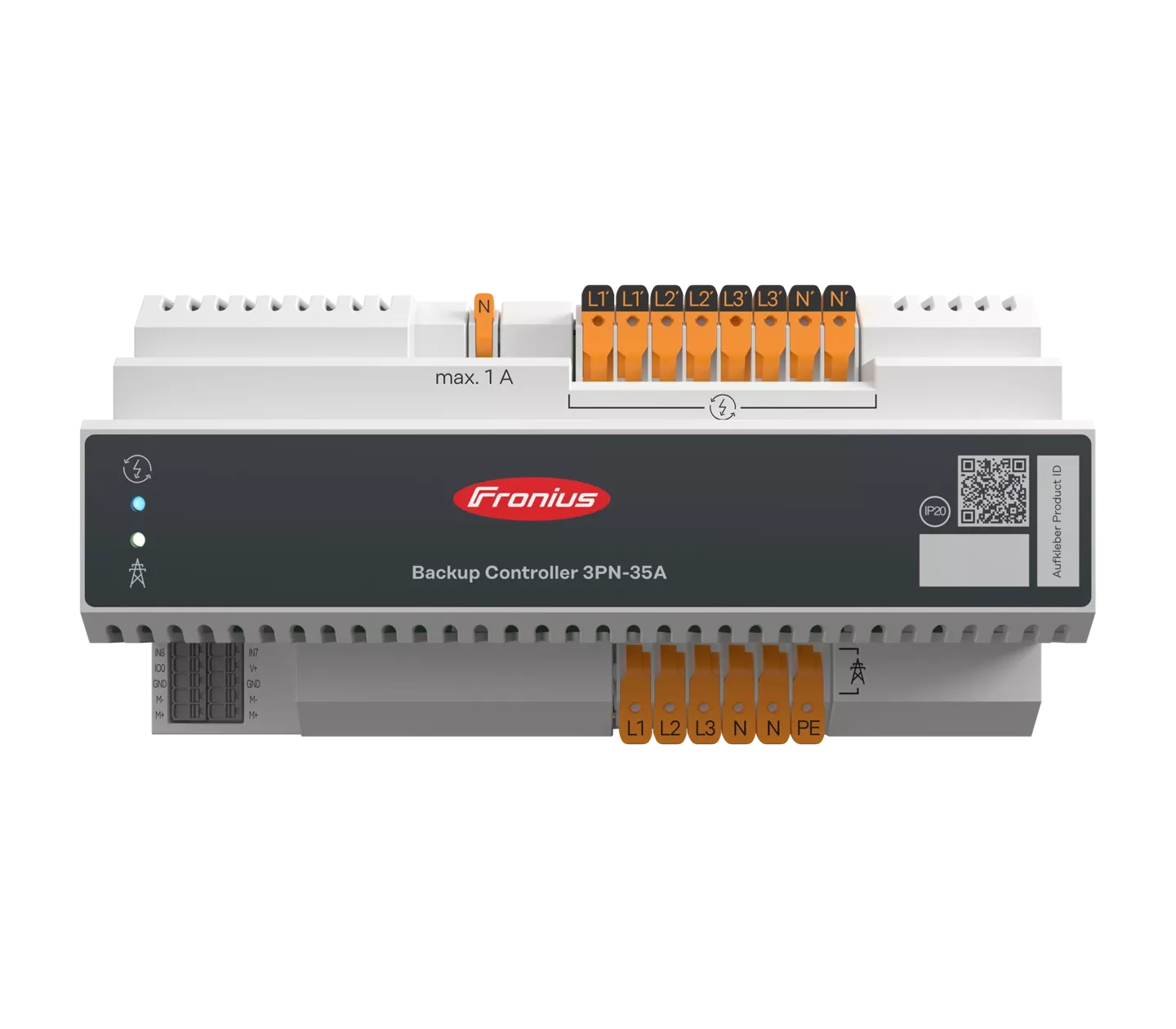

Full Backup Option für maximale Unabhängigkeit

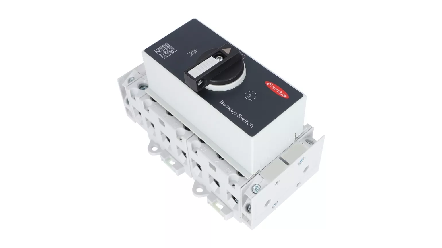

Mit der Full-Backup-Option können beim Fronius GEN24 Plus Hybrid-Wechselrichter maximale Unabhängigkeit und Flexibilität erreicht werden. Bei Stromausfall schaltet der Wechselrichter mithilfe einer Netzumschalteinrichtung in den Notstrombetrieb – entweder ganz automatisch oder durch eine manuelle Interaktion. Dadurch wird der gesamte Haushalt über die Photovoltaikanlage und die Batterie mit Energie versorgt. Somit ist sowohl die Versorgung von kleineren einphasigen als auch von größeren Verbrauchern wie E-Herd oder Wärmepumpe möglich.
Notwendig sind dafür ein Batteriespeicher sowie eine Umschalteinrichtung zur sicheren Netztrennung. Dank integrierter Multi Flow Technology im Hybrid-Wechselrichter können während eines Netzausfalls die Verbraucher von der PV-Anlage und der Batterie versorgt werden. Wird ausreichend PV-Energie erzeugt, ist im Notstromfall auch ein gleichzeitiges Versorgen der Verbraucher und Laden der Batterie möglich.
Vorteile
  • Versorgung des gesamten Haushalts einschließlich großer Verbraucher wie Wärmepumpen
  • auf Kundenbedürfnisse abgestimmte Netzumschalteinrichtung zum Wechsel in den Notstrombetrieb
  • Effiziente Energieflüsse auch im Notstromfall möglich

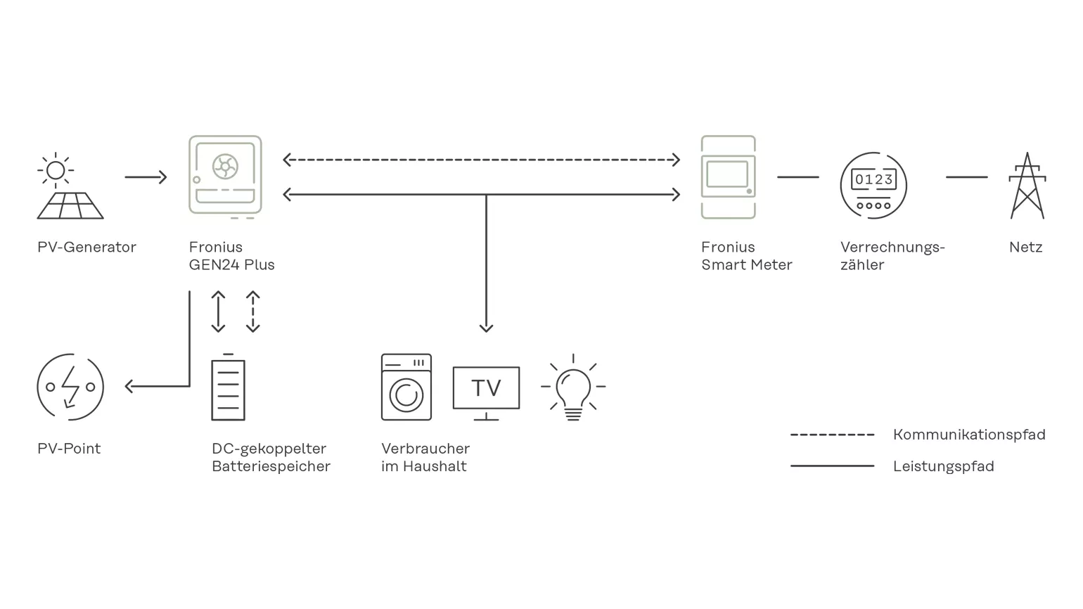

Bei der Notstromvariante PV Point wird eine Steckdose an den Wechselrichter angeschlossen. Über diese Steckdose können im Notstromfall elektrische Geräte im Haushalt betrieben werden. Eine Notstromlösung mit dem PV Point Comfort bringt den Vorteil, dass angeschlossene Verbraucher durchgehend mit Energie versorgt werden. Und zwar nicht nur mit Solar-, sondern bei Bedarf auch mit Netzstrom.

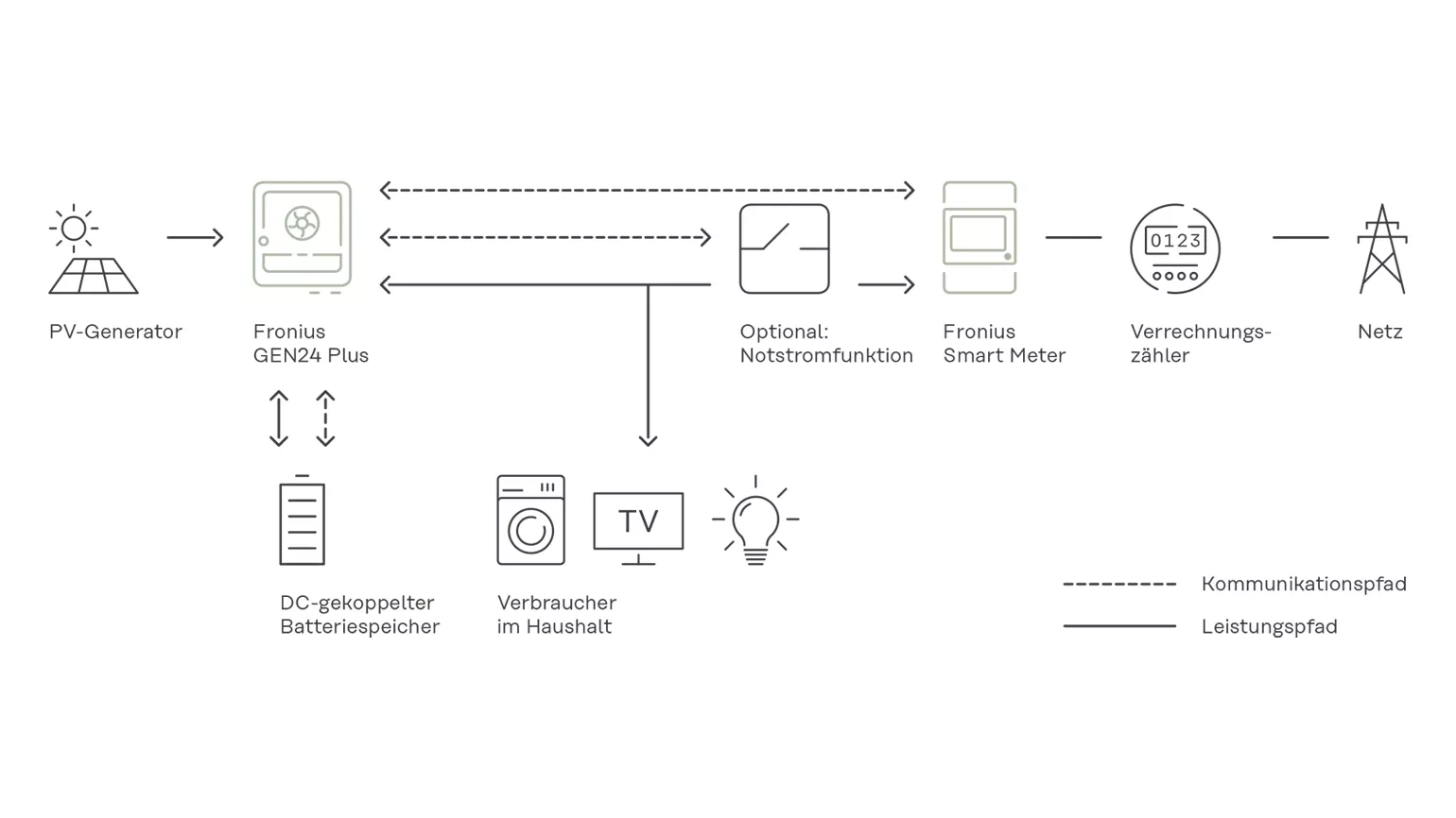

Kommt es bei der Full Backup Option zu einem Netzausfall, trennt der Hybrid-Wechselrichter das Haus automatisch vom öffentlichen Stromnetz. Der benötigte Strom wird dem Haushalt sowohl vom PV-Generator als auch aus dem Batteriespeicher zur Verfügung gestellt. Der Hybrid-Wechselrichter Fronius GEN24 Plus sorgt in Verbindung mit dem Fronius Smart Meter dafür, dass der Stromkreis des Haushalts so lange vom öffentlichen Netz getrennt bleibt, bis die Störung oder der Ausfall behoben und der normale Netzbetrieb wiederhergestellt ist.
