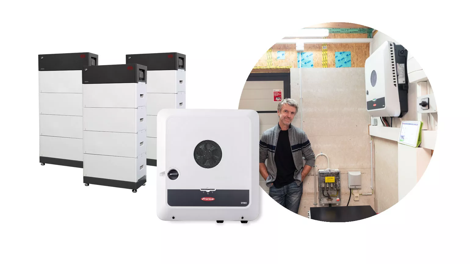

Die Speicherlösungen von Fronius und BYD können ab sofort im Parallelbetrieb genutzt werden. Mit der Kombination aus einem Fronius Hybridwechselrichter und bis zu drei BYD Battery-Box Premium HVS/HVM sind Speicherkapazitäten bis zu 57,96 kWh möglich. Damit lassen sich insbesondere größere Speichersysteme für gewerbliche Anlagen realisieren.

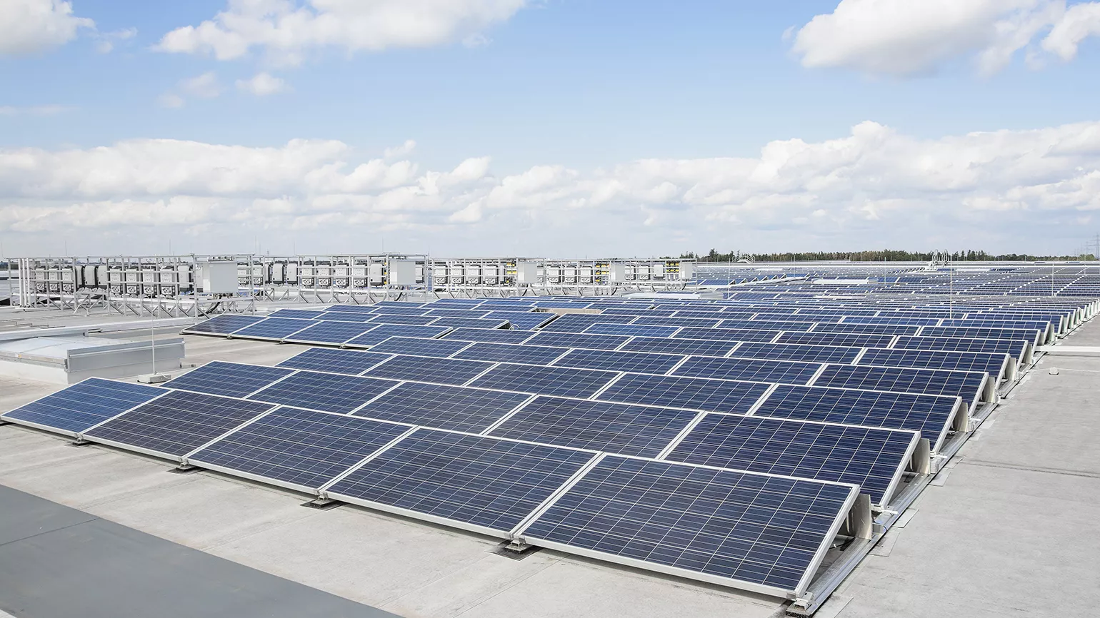

Größere Speicherkapazitäten für gewerbliche Anlagen
Gewerbebetriebe benötigen oft auch in den Abend- und Nachtstunden viel Energie. Mit einem oder mehreren Energiespeichern kann die Energie, die tagsüber erzeugt wird, auch nachts für die eigenen Verbraucher verwendet werden.
Damit können verschiedene Grundlasten des Betriebes gedeckt werden, wie etwa Strom für Beleuchtung, Computerinfrastruktur, Kühlung, Fertigungsmaschinen, Flurförderfahrzeuge oder Fütterungsmaschinen bei landwirtschaftlichen Betrieben.

Einfache Installation und Inbetriebnahme
Für die Installation der Speicher im Parallelbetrieb wird keine zusätzliche Hardware benötigt, das spart Kosten. Die Installation ist durch die Bodenmontage wie gehabt sehr einfach und schnell möglich.
Die Kombination ist mit allen Fronius Hybridwechselrichtern (Fronius Symo und Primo GEN24 Plus) möglich. Es können bis zu drei Batteriespeicher mit jeweils gleicher Type und Größe parallelgeschalten* werden. Mehr Informationen zu den Kombinationsmöglichkeiten finden Sie hier.
