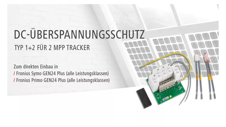

Der Überspannungsschutz Typ 1+2 für direkten und indirekten Blitzeinschlag, ist zum Einsatz mit den Wechselrichtern Fronius Symo GEN24 Plus sowie Fronius Primo GEN24 Plus (alle Leistungsklassen) geeignet und erfüllt damit die Normenforderung nach Einbau eines DC-Überspannungsschutzes nahe dem Wechselrichter.
Der Überspannungsschutz ist für alle Geräte gleichermaßen anwendbar, unabhängig davon ob 1 oder 2 Tracker verwendet werden. Im Betrieb mit nur einem Tracker bleibt ein Eingang am Überspannungsschutz unbelegt.
Dank der einstellbaren, integrierten Fernsignalisierung erhält der Anlagenbetreiber beim Auslösen des Überspannungsschutzes eine automatische Meldung über das Online-Portal Fronius Solar.web.
Der Überspannungsschutz wird als Nachrüstset ausgeliefert und kann in wenigen Minuten in den Anschlussbereich des Wechselrichters installiert werden.
