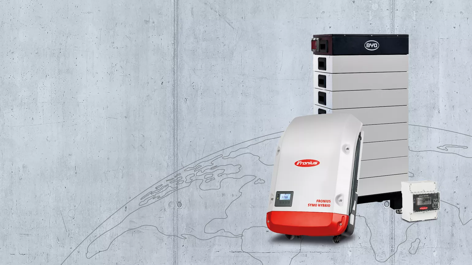

Es ist soweit: der Fronius Symo Hybrid ist mit den Speichern des High-Tech Unternehmens BYD weltweit kompatibel [1]. Als einziger Anbieter ist Fronius in der Lage, gemeinsam mit der BYD Battery-Box HV 3-phasige Verbraucher im Notstromfall zu versorgen.
Alle Fronius Symo Hybrid sind mit der BYD Battery-Box HV kompatibel - mittels Remote Software Update schnell und kosteneffizient
Die Kompatibilität des Fronius Symo Hybrid mit den BYD Speichern trifft nicht nur auf neu erworbene Geräte zu. Auch bereits lagernde oder installierte Fronius Symo Hybrid Speicherwechselrichter können mittels Software Update auf den neuesten technischen Stand gebracht werden und die Kompatibilität mit der BYD Battery-Box HV gewährleisten. Besonders komfortabel funktioniert dies durch die Remote-Funktion. Sie müssen demnach nicht einmal zum Installationsstandort, sondern können von Ihrem Arbeitsplatz aus die Software eines bereits installierten Symo Hybrid aktualisieren. Abgesehen von dem Fronius Smart Meter sind auch keine weiteren externen Hardware Komponenten notwendig.

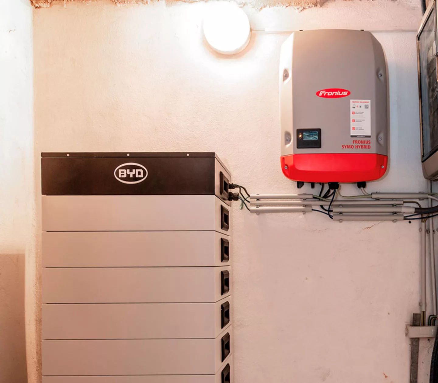

Raus aus dem Labor – rein ins echte Leben. So machen wir Vorserien bei Fronius. In den letzten Monaten wurden auf diese Weise verschiedene Modelle der BYD Battery-Box HV in Österreich in Echt-Systemen eingesetzt und detailliert im Betrieb getestet. Die Ergebnisse sprechen für sich: der Fronius Symo Hybrid und die BYD Speicher ergänzen einander perfekt und sind damit die flexibelste Speicherlösung mit Notstrom für 3-phasige Haushalte [2].

Monika Rathmayr ist eine der Vorserien-Kundinnen und bestätigt den einwandfreien Betrieb der Notstrom-Funktion: „Wir hatten kürzlich eine geplante Stromabschaltung im Haus. Die Umschaltung auf den Notstrombetrieb hat perfekt funktioniert. Das gibt mir die Sicherheit, dass auch bei einem ungeplanten Stromausfall mein Haus mit Strom versorgt wird.“
