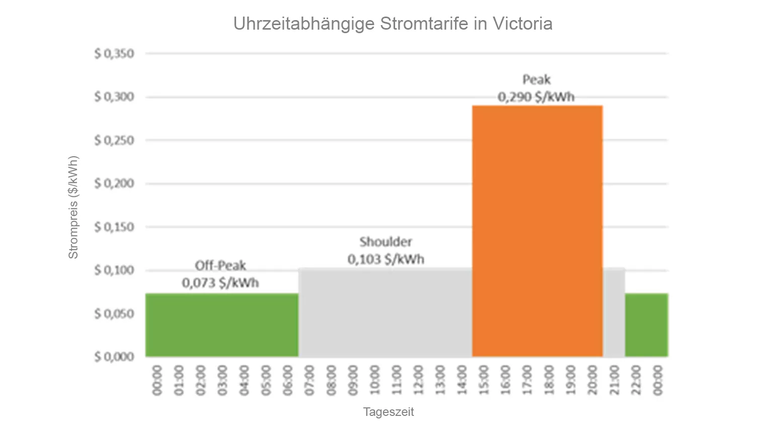

Was sind zeitabhängige Stromtarife?
Bei zeitabhängigen Stromtarifen zahlen Kunden zu verschiedenen Tageszeiten für ihren Energieverbrauch unterschiedliche Preise. Unterschieden wird meist zwischen zwei bis fünf Phasen, in diesem australischen Beispiel sind es drei Phasen:
/ Peak-Phase: Hier ist der Strom am teuersten, da es die höchste Nachfrage nach Energie gibt
/ Shoulder-Phase: Zu diesen Zeiten zahlen Kunden einen moderaten Preis
/ Off-Peak-Phase: In dieser Phase ist der Strompreis am niedrigsten, oft trifft das in der Nacht zu
Oftmals sind die Stromtarife auch jahreszeitabhängig. Hier findet man im Sommer die Peak-Phase meist tagsüber, da aufgrund der Hitze vermehrt Kühlgeräte zum Einsatz kommen.

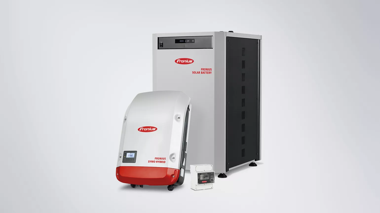

Die Fronius Lösung für zeitabhängige Stromtarife

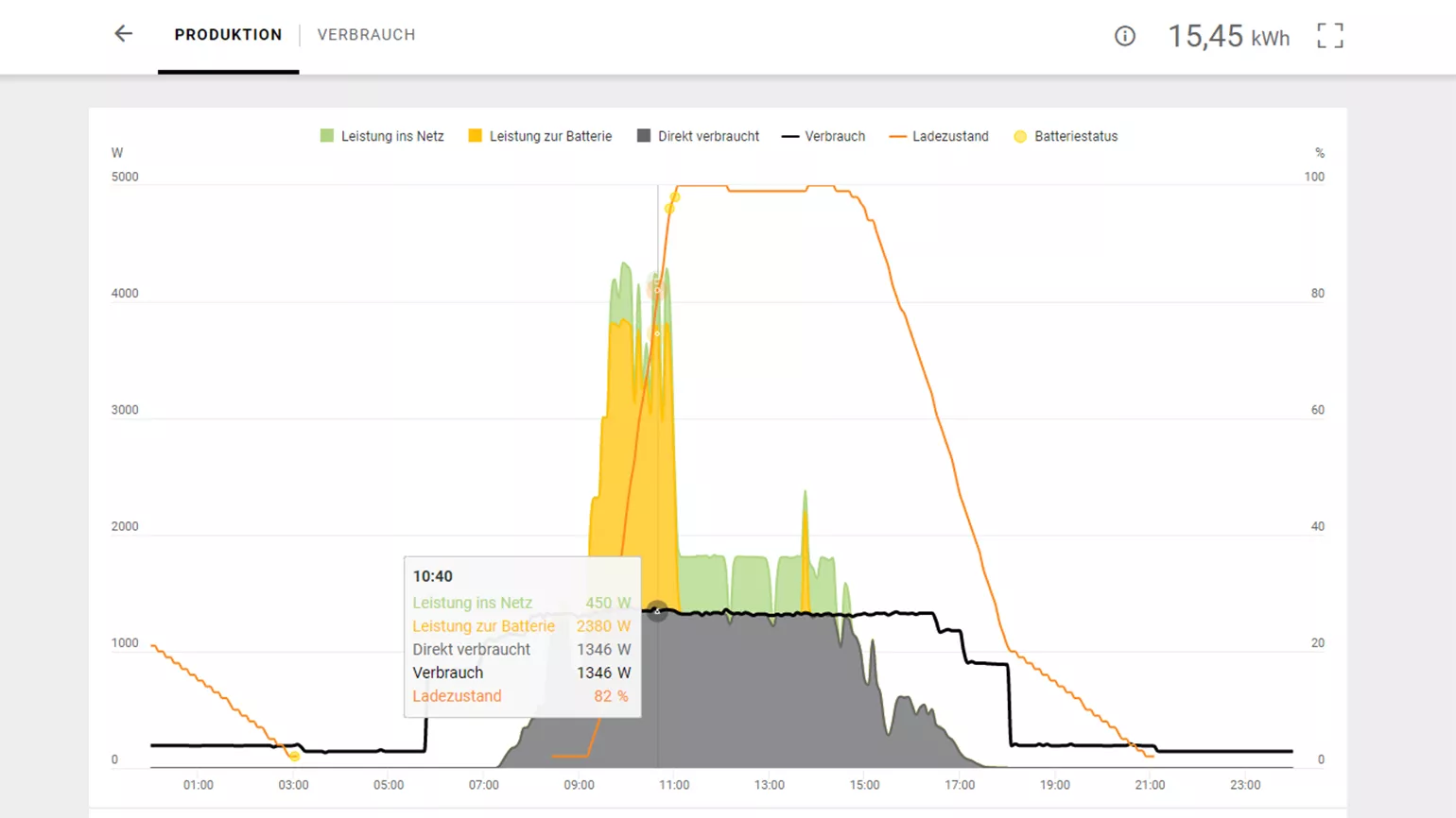

Für alle Länder mit Stromanbietern, die bereits zeitabhängige Stromtarife anbieten, hat Fronius mit dem Symo Hybrid Wechselrichter schon heute eine Lösung. Damit wird es möglich, Zeitfenster zum Laden und Entladen des Energiespeichers zu erstellen. Die Anlagenbesitzer können ihre Speicherlösung so optimal auf ihre individuellen Bedürfnisse abstimmen und unnötig hohe Kosten für zusätzlichen, vor allem teuren, Strom aus dem Netz vermeiden.
Im Detail sieht das so aus, dass die Batterie zu bestimmten Uhrzeiten geladen oder entladen wird, um dann Kapazitäten für teurere Tarifzeiten zu reservieren. Ist beispielsweise der Stromtarif abends besonders hoch, möchte man sicherstellen, dass die Batterie abends noch ausreichend Kapazität hat um diese teure Zeit mit dem selbst produzierten Strom abdecken zu können.
Das erreicht man, indem man Einstellungen vornimmt, die das Entladen während der Phase, in der der Strom günstig ist, limitiert.
In manchen Ländern ist auch eine Ladung aus dem Netz erlaubt. Dann ist es möglich, zu Zeiten in denen der Stromtarif niedrig ist, die Batterie günstig aus dem Netz zu laden und während teureren Tarifzeiten die Energie aus der Batterie zu verbrauchen.
Genauso gibt es Länder, wie zum Beispiel Australien, die zeitabhängige Einspeisetarife anbieten. Auch hier gibt es Einstellungen, die diese zeitabhängigen Einspeisetarife berücksichtigen und damit größtmögliche Erträge erzielen lassen.
