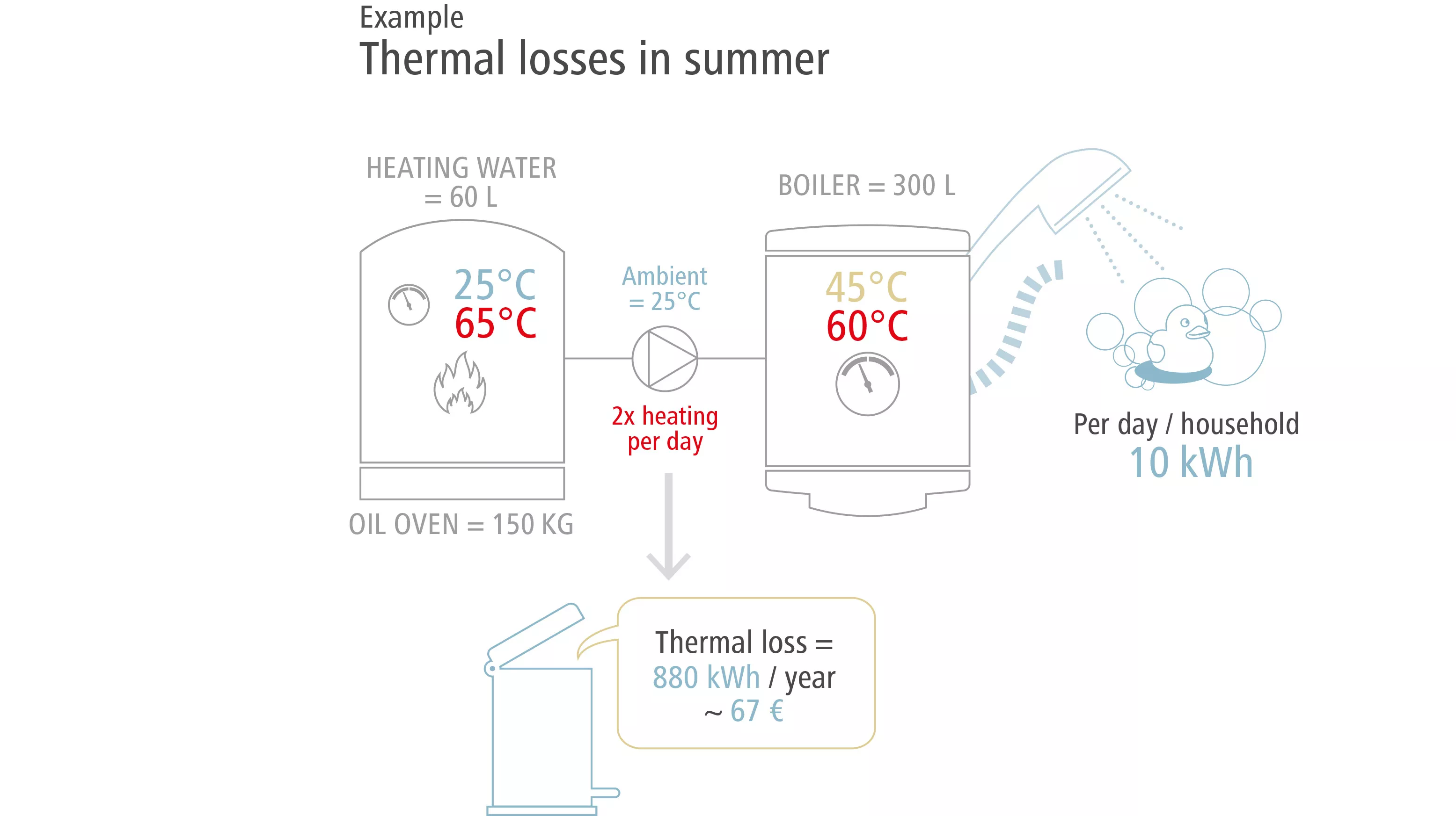

24. Mit dem Fronius Ohmpilot vermeiden Sie Wärmeverluste von Öl-, Pellets- oder Holzöfen im Sommer
Da mit dem Einsatz des Ohmpilot in den Monaten von April bis Oktober die primäre Heizquelle komplett deaktiviert werden kann, werden die Räume durch die Abwärme des Ofens und der Leitungen nicht unnötig aufgeheizt.     Bevor ein Öl, Pelletes- oder Hackschnitzelofen Wärme an einen Pufferspeicher (oder Boiler) liefert, erhitzt er zunächst die integrierte Wassertasche auf üblicherweise 65°C. Dieses Warmwasser kühlt ohne Nutzung wieder auf Raumtemperatur und bringt Ihren Kunden daher nichts. Zudem wird durch die Erwärmung der Wassertasche auch die Umluft erwärmt, was vor allem im Sommer die Räume unnötig aufheizt.
Größe der Wassertasche:
Ölofen: ca. 60l
Pelletsofen: ca. 100l
Hackschnitzel: ca. 250l
Beispiel:
Ölofen mit 60l Wassertasche Boiler mit 300l, 10kW/Tag Warmwasserverbrauch bedeutet zweimal pro Tag den Ofen auf Temperatur bringen.
Thermische Verluste nur für die Warmwasserproduktion im Sommer = 880kWh/Jahr ~67€!
