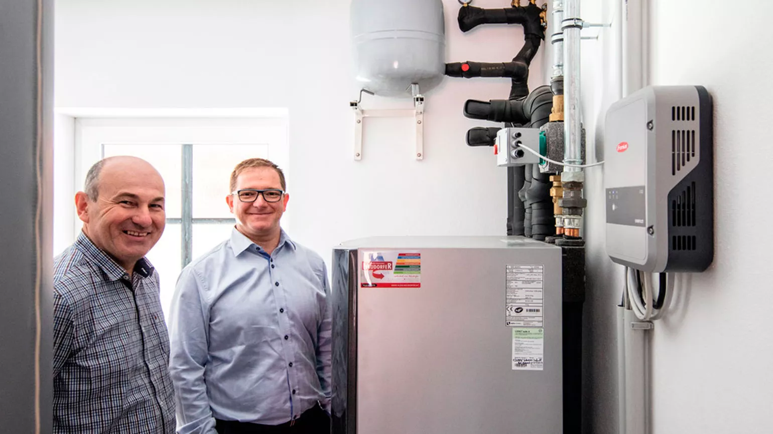

Der Fronius Ohmpilot wurde nachträglich in das bestehende System integriert. Installateur Bernd Neudorfer sieht darin jedoch kein Problem: „Die Installation ist extrem einfach und unkompliziert.
Klein und unscheinbar ist der installierte Fronius Smart Meter, aber er hat es in sich. Denn dank dem intelligenten Zähler lassen sich Erträge und Verbräuche noch genauer analysieren und der Eigenverbrauchsanteil optimieren.

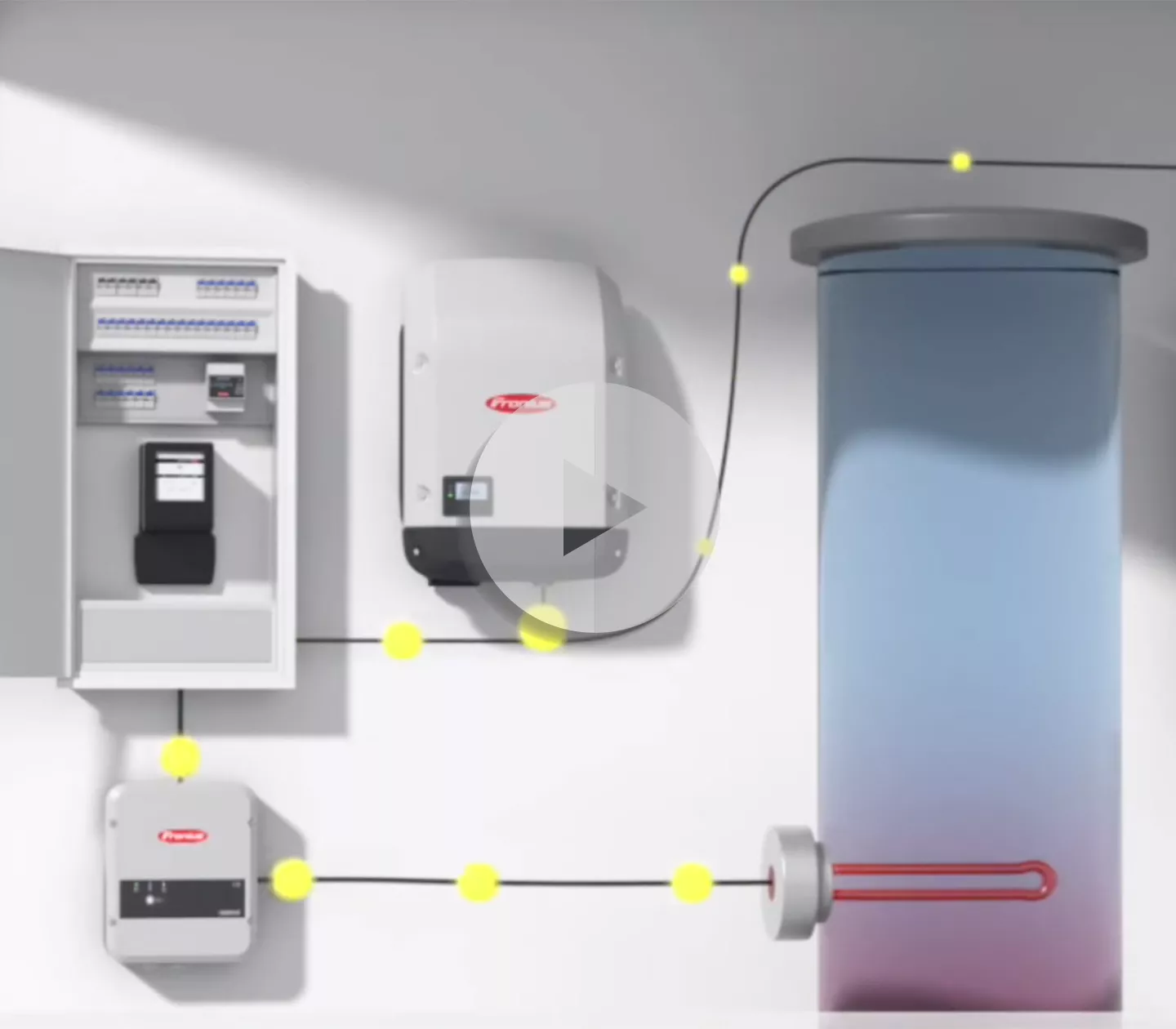

  • Der Verbrauchsregler Fronius Ohmpilot sorgt für eine effiziente Bereitung von Wärme für Wasser und Heizungspufferspeicher
  • Die bestehende Wärmepumpe wird geschont und kann in den Sommermonaten deaktiviert werden

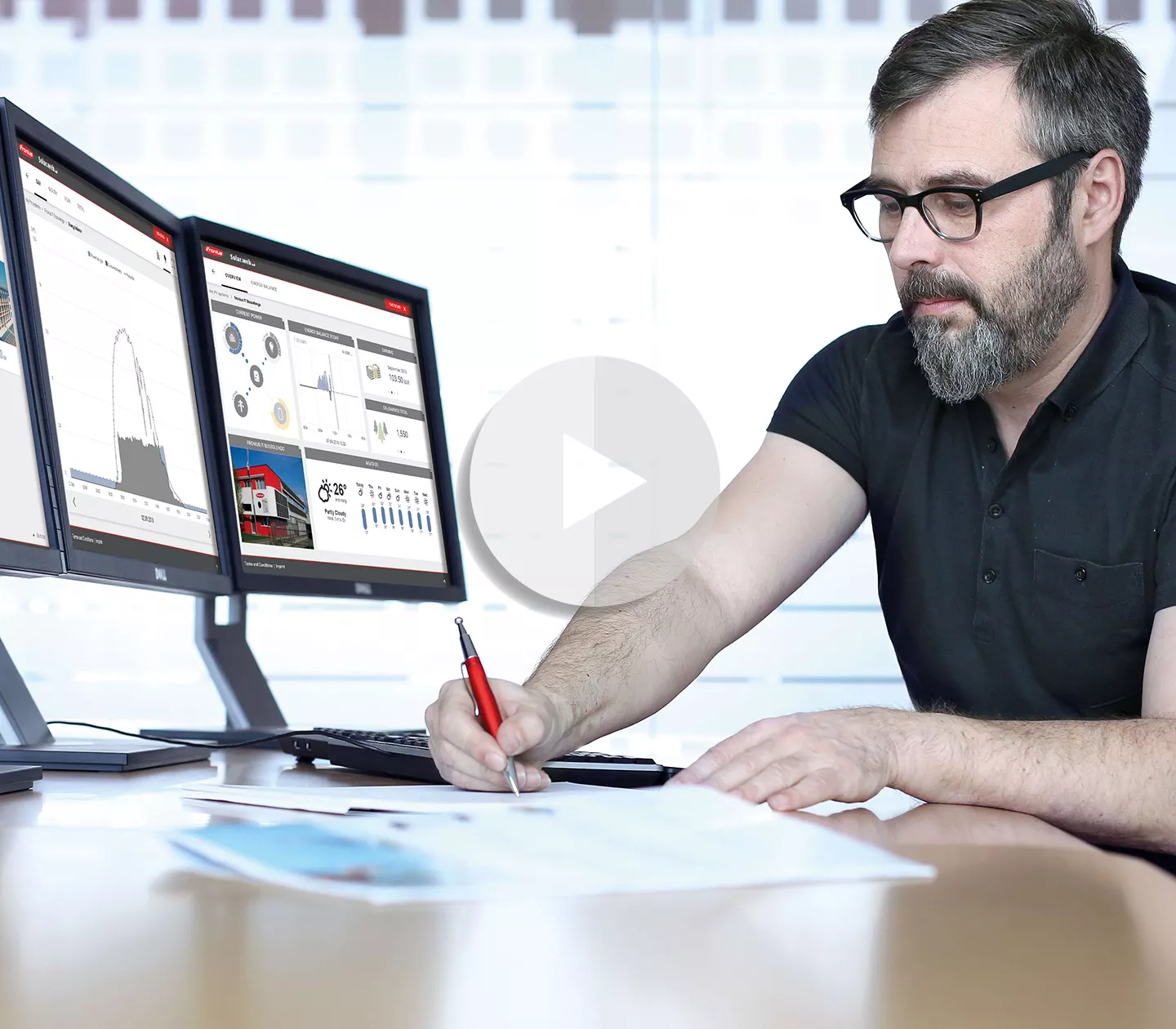

  • Mit dem Fronius Smart Meter wird man zum Experten bei seinen eigenen Energieerträgen
