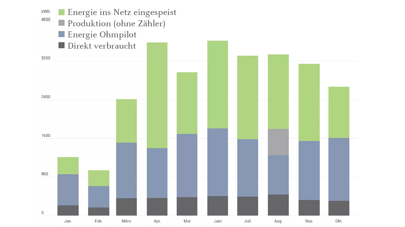

Mithilfe des Fronius Smart Meters kann Mölschl seine Verbraucher optimal analysieren. Basierend auf diesen Erkenntnissen nutzt der 5-Personen-Haushalt die Haussteuerung von Evon Home, um ihre Verbraucher dann zu nutzen, wenn ausreichend selbst produzierter PV-Strom zur Verfügung steht. Durch diese einfache Maßnahme wird weniger Strom aus dem Netz bezogen und der Eigenverbrauchsanteil merklich erhöht.
Mit dem Fronius Ohmpilot zu mehr Unabhängigkeit
Bei Familie Mölschl steuert der Fronius Ohmpilot den 9 kW Heizstab eines 1000 l Pufferspeichers an und sorgt für die Bereitung des Brauchwassers und des Warmwassers für die Fußbodenheizung. Dadurch steigt der Eigenverbrauchsanteil nochmals und beträgt bei Familie Mölschl nun über 50% im Jahresdurchschnitt. Zudem wird die Hackschnitzelheizung in den Sommermonaten geschont.

Eigenverbrauchsrate Jan - Okt 2018: 53%
